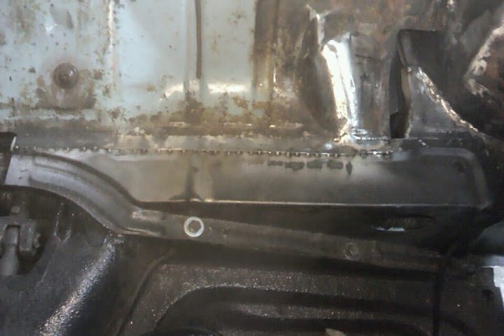

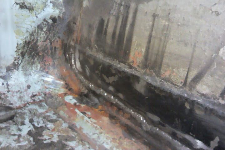

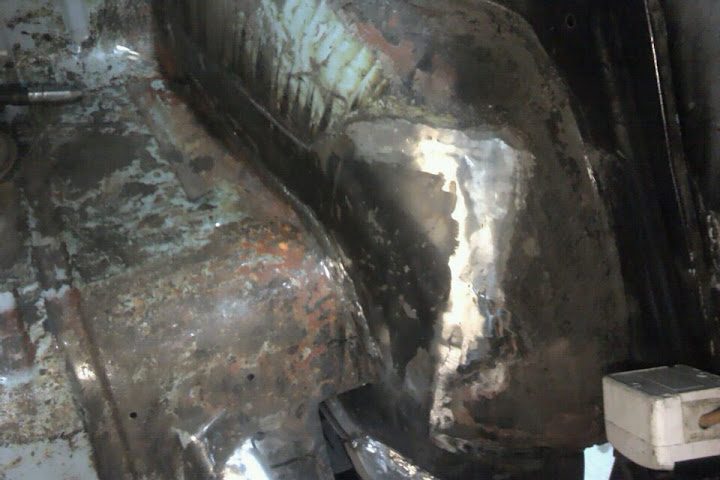

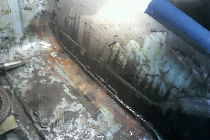

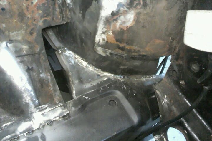

No więc trójkąt i nadkole lewe oficjalnie wstawione:
Spawy po piaskowaniu zostaną pocynowane. Spawanie takie a nie inne, ponieważ zirytowało mnie to, że chcąc spawać w miejscach zgrzewów, po rozwierceniu i próbie spawania, spoina robiła się tylko na górnej blasze. Stąd trójkąt przyspawany tak, a nie inaczej i blacha pod kanapą do nadkola także spawem punktowo-ciągłym. Okienko zostanie zaspawane w zasadzie na samym końcu, już po piaskowaniu, bo chce bardzo dobrze zabezpieczyć to miejsce.

kto mi powie do czego jest ten otwór w reperaturce - widać go na fotach, w dolenej części nadkola mniej więcej na wysokości osłony drążka skrętnego, idący wprost w kanał grzewczy? później czymś się go zatyka, zaspawuje? otwór do wpuszczania konserwacji? po co to i co z tym zrobić, bo pozostawiony niezatkany jest chyba bezsensu, bo woda i syf do kanału grzewczego będzie sie dostawać.
wczoraj czyściłem to miejsce z czarnej farby i tak się zastanawiałem po co to. poza tym odkryłem mega lipę w wykonaniu mojego blacharza - wyobraźcie sobie, że pozostawił mi szparę szerokości 1,5 cm wlaśnie pomiędzy tą blachą z tą dziurą o ktorej pisałem powyżej, a reperaturką dołu pod boczną szybą. można przez tą szparę zajrzeć do kanału grzewczego, przez co kanał jest nie zamknięty i skazany na szybkie pożarcie przez rudego. fuck! jak można było coś takiego przeoczyć. z drugiej strony mam to zrobione wydaje się poprawnie. dobrze, że zauważyłem to teraz a nie np. po lakierowaniu. tak czy inaczej przed lakierowaniem czeka mnie jeszcze sporo poprawek.

Mario Szczecin napisał(a):kto mi powie do czego jest ten otwór w reperaturce - widać go na fotach, w dolenej części nadkola mniej więcej na wysokości osłony drążka skrętnego, idący wprost w kanał grzewczy? później czymś się go zatyka, zaspawuje?
ten otwór służy do konserwacji progów wewnatrz. Wkłada sie w niego zaślepke.

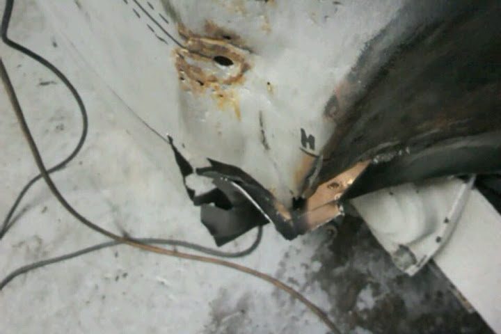

M.in. dlatego wycinałem przyłapany trójkąt bo miałem dokładnie taką samą sytuację - próg nie schodził się z krawędzią reperaturki trójkąta i powstawała 1-1,5cm szpara. Masz zbyt głęboko obsadzony ten trójkąt. Prawdopodobnie wynika to z tego że ta reperaturka od strony poszycia jest za duża, ja ją docinałem. Ile trzeba wyciąć widać na tym zdjęciu:
Zobacz jak wypadły otwory mocujące do budy w trójkącie. Powinny wypaść mniej więcej na środku pomiędzy takimi przetłoczeniami. Widać to na jednym z moich zdjęć.

no tak reperaturki nie są doskonałe i wiem ze nieźle się nawku..iał blacharz, marudził że nic nie pasuje godzinami, w końcu i tak w paru miejscach sprier..ił robotę, a napłakał się przy tym że oczy prawie stracił spawając mi garba...ehh. nie pozostaje mi w tej sytuacji nic innego jak tą szparę poprostu uzupełnić i tyle, bo cały trójkąt jest już wstawiony - zasadniczo samochód po blacharce, dziury do przykręcenia przynajmniej pasują z podłogą. na szczęście wiem, bo sam to sprawdzałem że buda pasuje z podłogą a zarówno drzwi jak i klapy były pasowane do całości.

Wstaw tam pasek blachy tak żeby zamknąć profil i będzie OK. Tego nie widać. A co do roboty nawet gdybym nie robił dla siebie to bym to wyciął i wstawiał ponownie, nie znoszę partactwa.

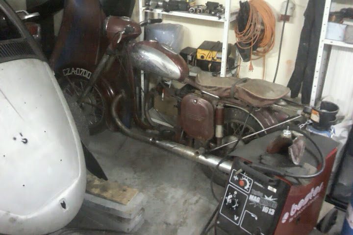

No i zaczynamy wątek poboczny tzn. Jawa 250.
Na pierwszy ogień idzie silnik z napędem, póki co zaczynam kompletować graty. Jak byście coś mieli to chętnie przyjmę/kupię.
Kandydatka:

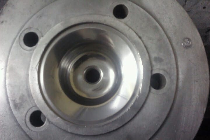

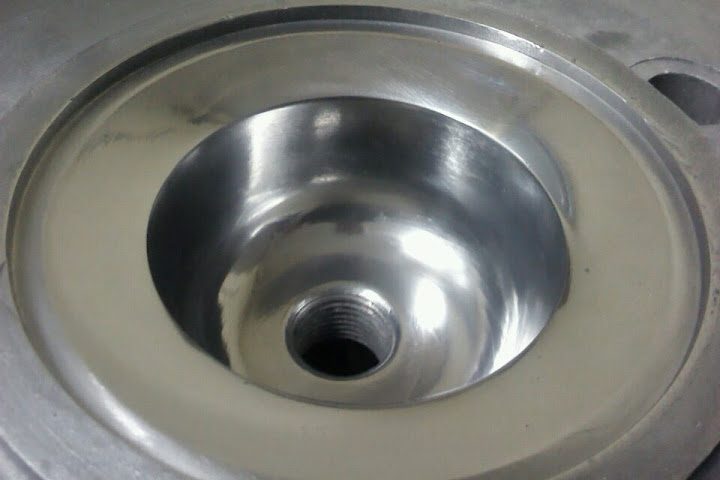

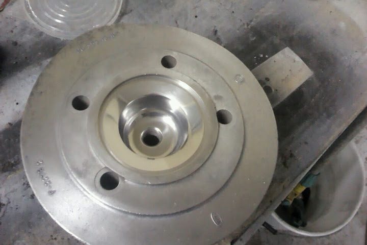

Dziś prace nad głowicą, czyszczenie, polerka:
