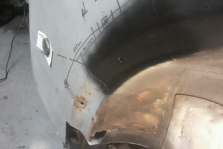

Rafiki napisał(a):

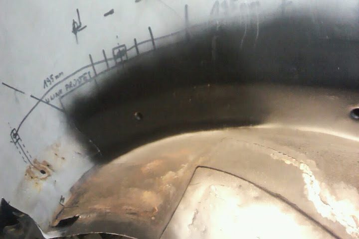

Bogdan napisał(a):jesli chodzi o wnetrze to tylko blacha od bagaznika tylnego jest do wymiany. calosc i tak zacząłem od przodu , potem progi i potem tył ale caly czas sie patrze i patrze i nie wiem jak sie za ten tył zabrać bo u mnie to nie ma co ratować w tym nadkolu lacznie z mocowaniem błotnika. wyzej juz jest blacha ok po doczyszczeniu
Mówimy o tym elemencie?
http://www.garbusy.home.pl/sklep/catalog/prod…&products_id=914
Jeśli tak to wymieniłbym najpierw to dając poprzeczkę między profilami nad kanałami grzewczymi przy trójkątach. Mając wymienioną tę blachę działałbym dalej z poszyciem.
Wrzuć foty jak to aktualnie wygląda.
ja tę blachę wspawywałem jako przedostatnią (nie licząc półek silnika) ostatnia blacha to był pas tylny
7 lutego 2012, 11:50
Ok, ale zauważ że on chce wymienić poszycie z nadkolem całym. Wydaje mi się, że buda się może rozjechać, mogę się mylić. Oczywiście tej blachy nie łapałbym do tego nadkola do wymiany.

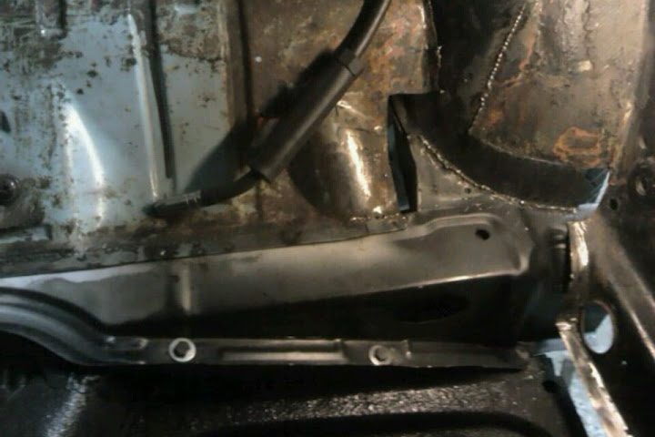

Dzisiejsze robótki:
BTW chyba ograniczę się do wrzucania całości na raz bo powoli z wątku robi się brazylijski tasiemiec :-D

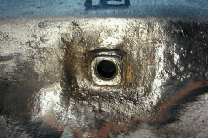

Szybkie pytanie, bo mam dylemat. Wycinać czy zostawiać blacha niby cała ale ma takie wżery. Po wkręceniu śruby i poruszaniu nie odpadło i nie zrobiły się dziury. Zostawiłym bo to oryginalne mocowania.

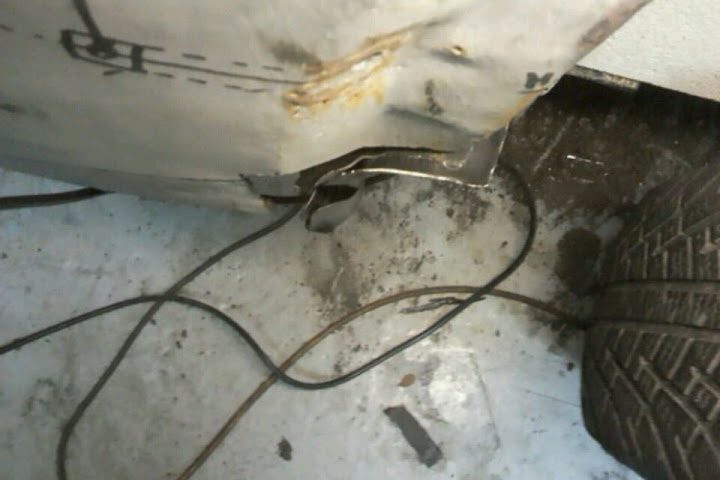

Niestety dziś okazało się że trójkąt pod kanapą ten co pasowałem jest zbyt głęboko obsadzony względem poszycia i kanału. Musiałem go wyciąć. Dobra wiadomość jest taka że kanał grzewczy pasuje niemal idealnie i jak dobrze pójdzie jutro będę mieć wpasowany trójkąt i kanał. Zdjęć niestety nie ma. Wkurzyłem się wyciąłem go i zwinąłem się do domu.

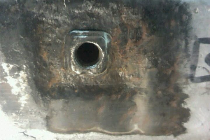

Rafiki napisał(a):Dzisiejsze robótki:
hej

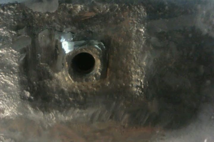

a powiedz mi te wstawiki można zrobić ze zwykłej blachy wiercąc jedynie otwór tam gdzie jest nakrętka wspawana? tak myślałem, że gdyby nie było tej nakrętki tylko sam otwór to może przykręcić błotnik na śrubę z nakrętką, widzisz w tym jakiś problem oprócz tego że nie będzie jak w oryginale? nie wiem będzie korodować ....
rozumiem, że brak tego przetłoczenia nie jest wielkim minusem? U Ciebie po wstawieniu reperaturki nie ma tego.
A jak wyobrażasz sobie przykręcenie od drugiej strony nakrętki?
17 lutego 2012, 15:04
Mario,
Co do otworów bez gwintów, właśnie to odkręcam bo miejscami tak miałem. Są miejsca gdzie nie założysz nakrętki od wewnętrznej strony bo po prostu się tam nie dostaniesz. Uważam brak przetłoczenia za plus, syf się nie będzie zbierać. Co innego gdyby to był totalny oryginał, ale mój garb to kundel bury :wink: i myślę że nie będzie miał nic przeciwko :-D (Ja nie mam :-D ) )
Co do pytania o wstawki z blachy. Zależy jak dużo trzeba wyciąć. Jeśli tylko mocowanie wraz z tym małym przetłoczeniem wokół, to jak najbardziej się da bo to jakby nie było przetłoczki to byłaby to powierzchnia płaska. Niestety u mnie miejscami był ulep "fachowców" nasmarkane jedno na drugie i musiałem częściowo ciąć poszycie. A wstawki wycinałem z gotowej reperaturki. Tak jest szybciej, reperaturka nie jest droga a wstępnie ma przyzwoity kształt. Natomiast mocowania oryginalne widoczne w wątku wyżej, aby je wzmocnić prawdopodobnie zacynuję przetłoczenie na równo.
Ja bym się nie bawił w otwory bo uważam, że później jak będę przykręcać błotniki to psiuknę jakimś mazidłem w gwint i po wkręceniu śruby mocującej błotnik powinno to być 100% szczelne. Nie mam takiej pewności jeśli chodzi o śrubę z nakrętką luzem.

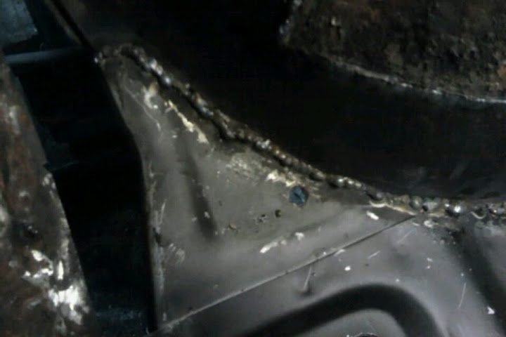

Dzisiejsze robótki. Wstawianie trójkąta uważam za zakończone. Równiej się nie dało. Myślę że nie jest źle:
Odwodnienie:
