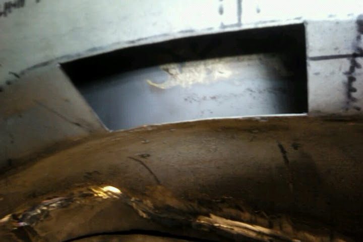

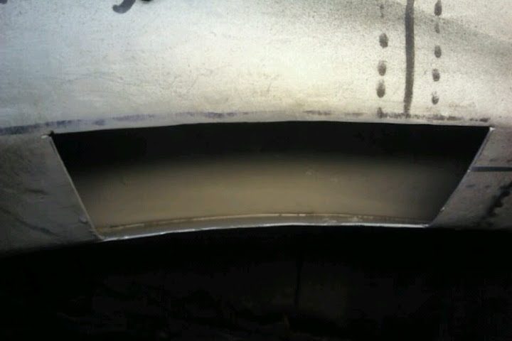

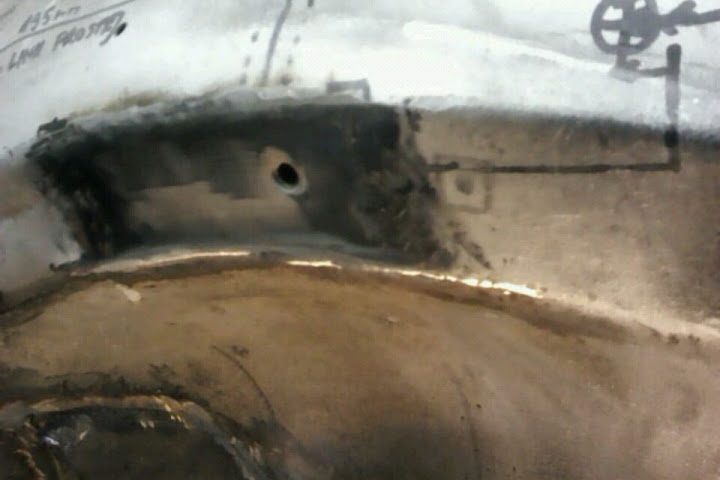

Ze specjalną dedykacją dla Bogdana, następne wycinanki mocowania błotnika:

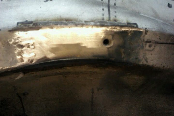

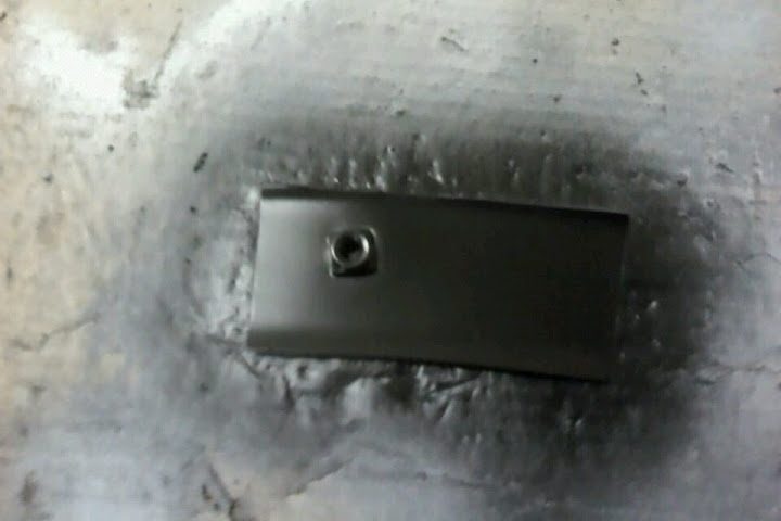

Wyciąłem okienko, wydłubałem gąbkę (tyle ile mogłem) okazało się że w profilu zagnieździło się trochę rudej. Złapało od przegniłej wiązki.
Na szczęście mini piaskarka poradziła sobie z tym świetnie.
W profil poszedł primer i podkład akrylowy i póki było dojście od razu paciadło do profili.

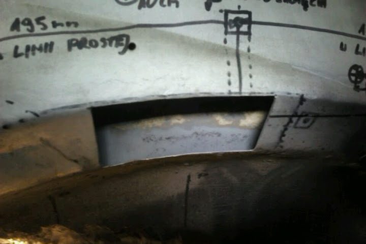

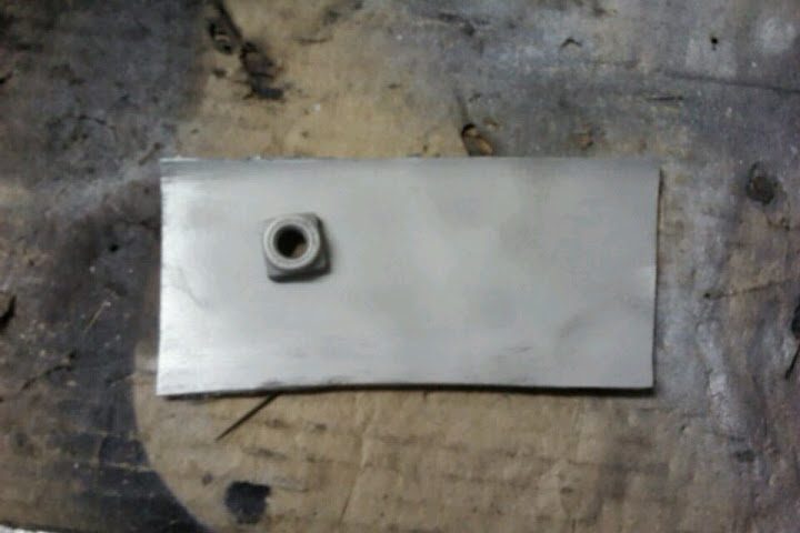

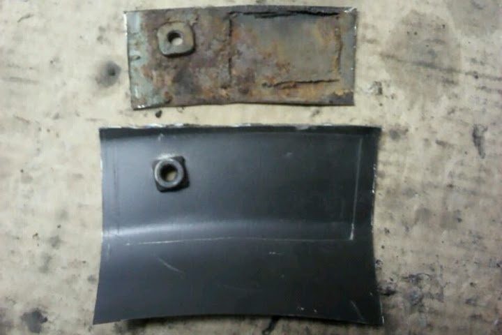

Następnie, to co wyciąłem posłużyło jako wzór do zgrubnego docięcia reperaturki:

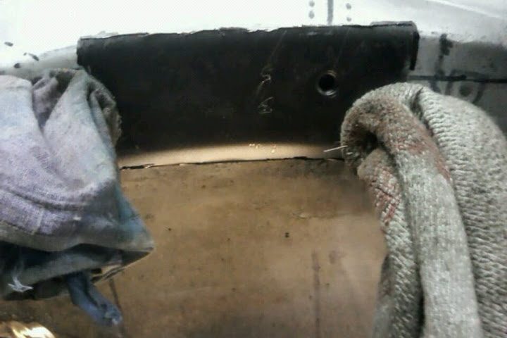

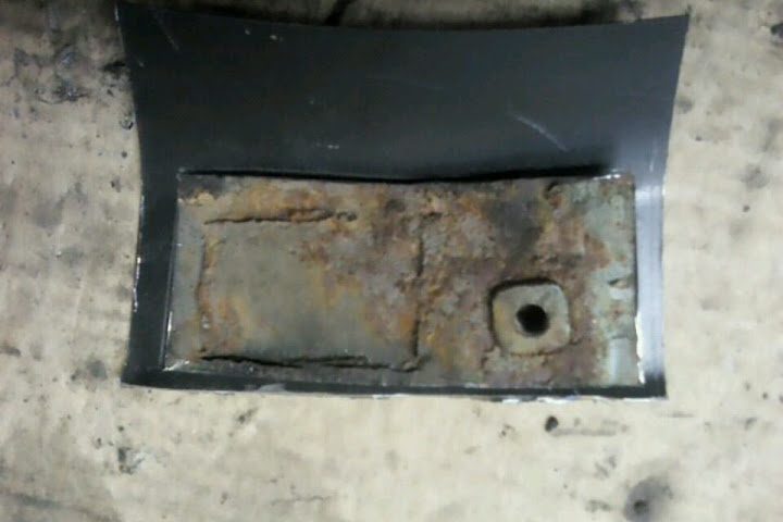

Wstępna przymiarka: (proszę się nie śmiać z moich szmatek jest to element wyposażenia chroniący blachę przed porysowaniem magnesami)
Następnie zgrubnie przycięta reperaturka trafiła pod piaskarkę (tak było szybciej zamiast bawić się w szlifowanie tego) i w primer, podkład i czarny mat:
Kolejno spasowałem jedną krawędź na gotowo i załapałem:
Szlifowanie drugiej krawędzi i łapanie na bieżąco:

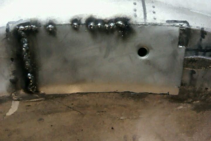

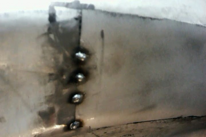

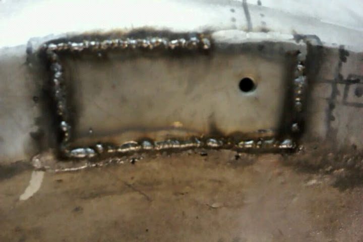

Dalej analogicznie, szlifowanie i łapanie, następnie spawanie punktowe w po obwodzie:

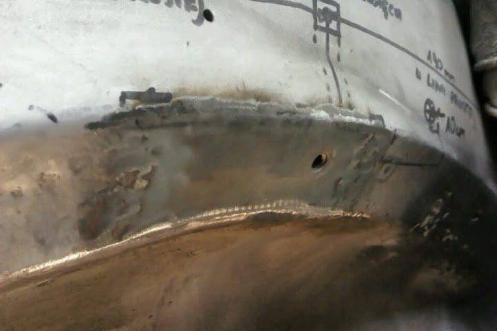

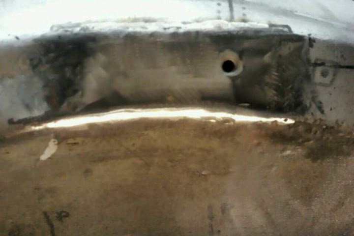

Szlifowanie spawów:
Na koniec zabezpieczone primerem i podkładem oraz czarnym matem którego fotki już nie robiłem.
Jak skończę ciąć i spawać to wszystkie spawy czeka cynowanie (ołowiowanie).
Jak zwykle mile widziane uwagi.

Jak przyłapujesz to rób to po przekątnej , będzie mniejsze ryzyko że przegrzejesz i ściągniesz którąś ze stron .
Nie ołowiował bym tego miejsca .

To co wstawiałeś to jest wycinane z której reperaturki?

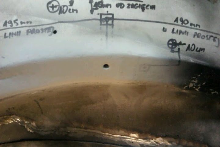

Chciał nie chciał musiał. Jeśli zostawiłbym to, to cała robota poszłaby na marne bo po jakimś czasie by wylazło ścierwo ;) Mój Garb pływał w garażu, tak że woda przelała się przez dolną krawędź tylnego okna. Nawet gdyby było zdrowo to i tak bym otworzył ten profil żeby zobaczyć czy wszystko ok.
Na szczęście zostały jeszcze tylko 2 mocowania z tej strony bo resztę obejmuje reperaturka poszycia, ta która schodzi się z progiem. Zła wiadomość jest taka że następny otwór mocujący jest urzeźbiony i będę musiał ciąć poszycie nad krawędzią gdzie idzie kedra. Ale swoim tempem to zrobię.

Z takiej.
Nie masz dostępu z drugiej strony . W takich przypadkach się nie ołowiuje . Z prostej przyczyny , nie ma jak to zabezpieczyć od wewnątrz a płomień palnika przypali farbę i odsłoni blachę.

A co do ołowiu to tak właśnie podejrzewałem. Chce maksymalnie unikać szpachli, wszędzie gdzie się da będę używać ołowiu.

ale tego miejsca defacto wogole równać nie musisz, bo zupełnie go nie widać. A skoro jest porządnie wstawiona blacha i to w zasadzie równo, to po co to kitować? Takie moje zdanie
30 stycznia 2012, 23:44
No zobaczymy. Na zdjęciach tego nie widać ale partacze którzy go wykitowali podrapali specjalnie blachę żeby się kit trzymał. Takie miejsca mnie martwią.
Na szczęście następne "oczko" wypada w miejscu gdzie już jest dostęp od wewnątrz i w razie jak coś spartolę to będę to mógł wyciągnąć ołowiem. To zaznaczenie przerywaną linią jest do wycięcia.
