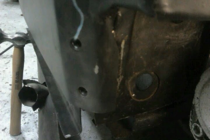

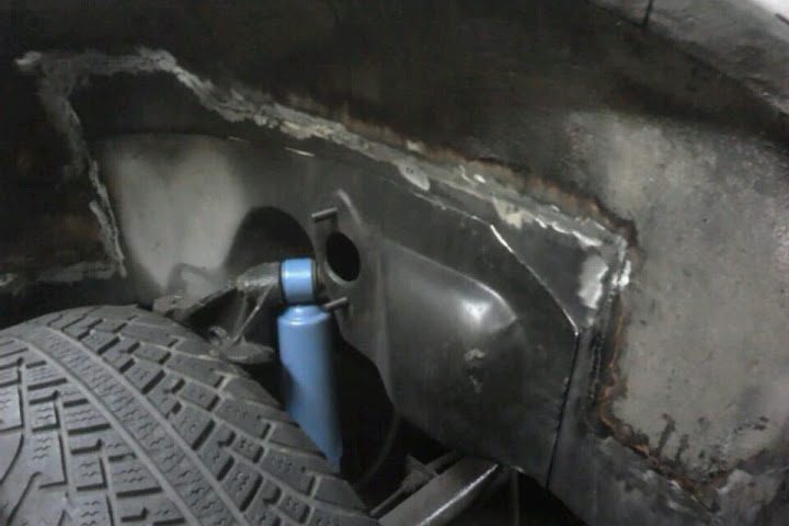

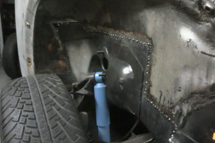

Ok, dalsze boje z nadkolem a w zasadzie nadkole skończone:
Natomiast w walce z trójkątem poległem, jako że nie mam punktu odniesienia zwracam się do Was z prośbą o podpowiedź jak to prawidłowo powinno być wstawione.
Do rzeczy:

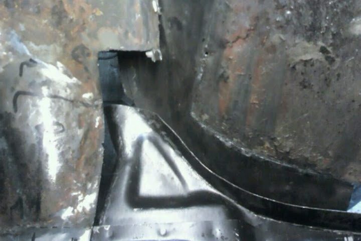

Przymierzyłem trójkąt i pytanie czy on idzie tak jak teraz tzn. tym fartuchem przy nadkolu nad rantem nadkola czy pod? Pod, wydaje mi się bez sensu. Czy ten rant zostawić czy go wyciąć i nie spawać na zakładkę. Jak było w oryginale bo mam wrażenie że robi mi się tzw. buła.

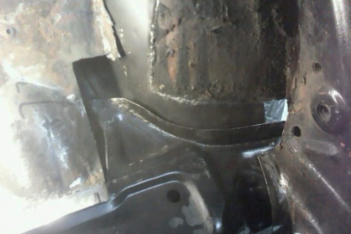

Na tym zdjęciu widać o które ranty chodzi:
Czy w pierwszej kolejności nie powinienem wstawić reperaturki poszycia a dopiero trójkąta?
Jak daleko powinna wystawać reperaturka trójkąta na zewnątrz? Tyle co tu czy płycej/głebiej?
Jak powinienem rozwiązać połączenie trójkąta z poszyciem, chodzi mi głównie o tą część blachy na której znajdują się gwintowane otwory, to ma tak zostać czy trzeba to dogiąć i dospawać do blachy trójkąta? Bo po wstępnym przypasowaniu robi się tam klops. Ta część blachy z otworami wisi jakby w powietrzu nie zamykając profilu (mam nadzieję że wiecie o co mi chodzi)

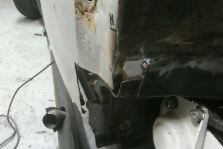

Aha kolejna sprawa. W reperaturce trójkąta jest taki jakby języczek:
tu go widać w lewej, środkowej części zdjęcia. Mam go zagiąć pod spód czy to ma tak zostać?
A może w ogóle powinienem wyciąć ten kołnierz w reperaturce trójkąta i spawać to doczołowo. Nie widziałem jak to wygląda w oryginale stąd moje pytania. Najlepiej przydałoby się zdjęcie tej części budy bez wstawionego poszycia pod kanapą. Niestety ja mam taką rzeźbę że nawet na drugiej stronie nie mogę się wzorować.

Ta reperaturka jest zrobiona "po między "co to znaczy , to znaczy że
przychodzi z częścią nadkola (ten języczek z którym nie wiesz co zrobić ) które można przyspawać na zakładkę albo doczołowo , oczywiście trzeba to odpowiednio podoginać .
Jest to zrobione troche nad wymiar . Bo w starszych modelach i w młodszych nadkole wchodzi w ćwiartkę ale nie ma aż takiego trójkąta tylko zagięty rant .
Z tego co zauważyłem to niektórzy używają tego (po wygięciu w góre ) jako element uzupełniający ścianę grodziową tylną, raczej niesłusznie .
Poprawnie tyło by to wpasować w nadkole dopasowując do rantu który tworzy ściana nadkola (zagięty do wewnątrz garba . Myślę że w meksyku albo brazili lub też w późnych garbach zrobili tam trójkąt jako usztywnienie nadwozia . Standardowo jest rant zbiegający się z cwiartką ktróry zbiera wodę i najczęściej gnije , więc dobrze to zabazpiecz i dobrze było byu zrobić dziurę jako odpływ.
Tutaj masz linka do foty która jest lepsza niż 1000 słów : http://kustomcoachwerks.com/gallery/main.php?…mp;g2_serialNumber=1
Najpierw wstawiasz trójkąt ponieważ poszycie mocujesz także do niego ( te przetłoczenie z brzegu do tego służy )
Wstawiaj go tak żeby łamania na podłodze i trójkącie sie zgadzały , tunel grzewczy mocujesz już w płaskiej jego części . Kieruj się także położeniem otworów na śruby , do przymiarek dobrze jest to wszystko przykręcić do podłogi przymierzyć jednocześnie kanały grzewcze razem z podłogą , wtedy cie się wiele wyjaśni . Musisz to składać razem czyli podłoga , ćwiartki , kanały na końcu poszycie . Mocuj to tak żebyć mógł delikatnie pukając młotkiem to przesuwać ale z oporem , zeby samo nie uciekało . Wtedy dopiero przyłap i pomierz jeszcze raz czy jest równo .
Ta operacje będę przeprowadzał w tym miesiącu lub na początku przyszłego u Ola w temacie.
Mam nadzieje że rozwiałem wątpliwości .Pozdro
PS pozbądź się tej czarnej farby bo szkoda twojej pracy a do wielu miejsc później nie dojdziesz :/

Dzięki za radę.
Czyli powinienem odciąć ten kołnierz z reperaturki trójkąta z zapasem na rant nadkola i spawać doczołowo?
Czy lepiej ściąć sam rant zachodzący na nadkole i spawać to na zakładkę do rantu nadkola (już na płaskiej powierzchni ; dalej sobie chyba sam odpowiedziałem [jesli dobrze rozumuję])
Jeśli chodzi o języczek to rozumiem że, w punkcie gdzie się zaczyna kołnierz w dół, reperaturka powinna się schodzić z rantem nadkola tworząc jedną płaszczyznę tzn rant w dół od języczka powinien zaczynać się na krawędzi rantu od nadkola?
