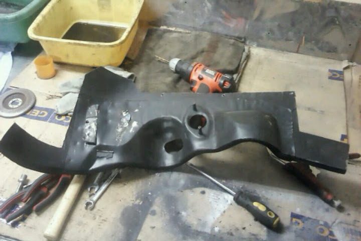

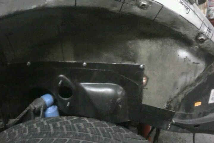

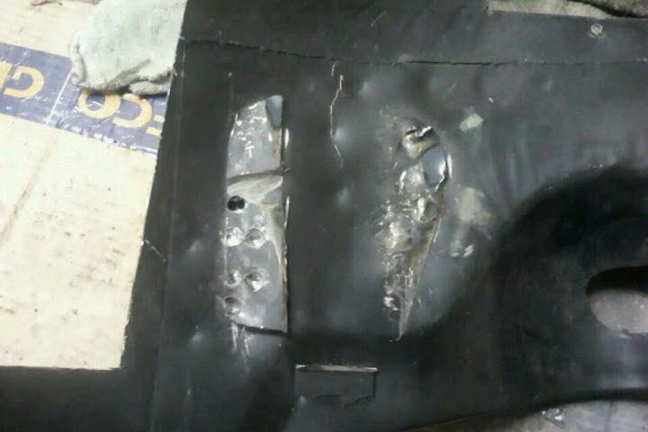

Odszczekuję. Mocowanie jest do dupy. Grubość blachy jest ok jeśli chodzi o samo ucho ale blacha pod spodem to nieporozumienie, papier chyba grubszy. Dziś trochę podłubałem, mam nadzieję jutro wstawić to na gotowo.
Jak zwykle kilka fotek:
Aha południowcy wyjątkowo się postarali i zgrzali mocowanie zawieszenia chyba w 1000 punktów. Rozwiercać zgrzewów nie polecam, szkoda czasu i nerwów. Tylko szlifowanie i rwanie resztek jest skuteczne.
29 grudnia 2011, 23:11
kwestia czego uzywasz do rozwiercania zgrzewów - jak masz odpowiedni sprzet do dyspozycji to wszystkie zgrzewy milo sie rozwierca
29 grudnia 2011, 23:31
Mam rozwiertak. Ale przy produkcji ktoś się chyba bawił cęgami i zgrzał całą powierzchnię. Nie szło, dlatego zdecydowałem się zeszlifować to.
