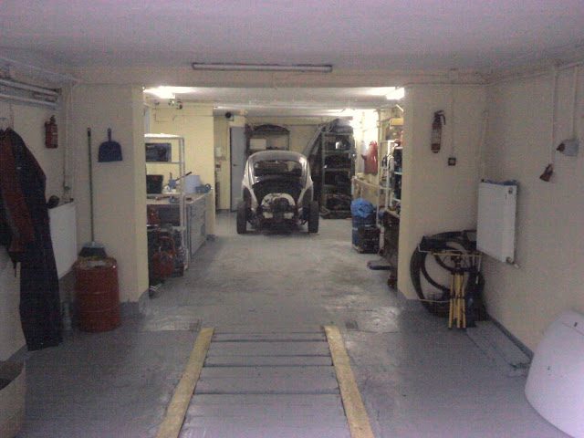

Dla porównania zdjęcie przed zalaniem:
I po zalaniu:
Widać dokąd sięgała woda. Generalnie wszystko było pod wodą, prócz 2 ostatnich półek z regału na końcu.... :cry:

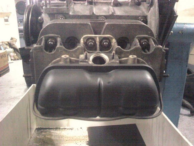

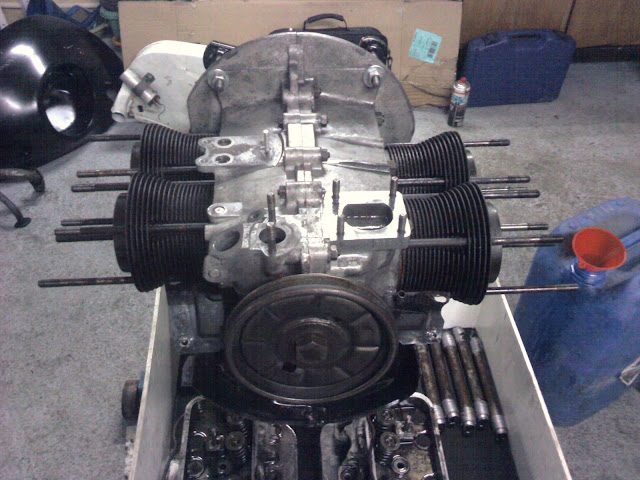

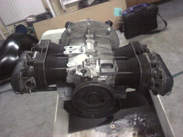

Prace trwają. Silnik rozebrany. W środku bez rdzy. Bloku nie rozbieraliśmy, został wymyty miksem paliwa z ropą pod ciśnieniem. Cylindry i tłoki czyste, grama rdzy.
Nie spodziewałem się że to jest aż tak prosta konstrukcja. Ja laik ogarnąłem mniej wiecej co jest co:D
Fota golizny bloku:
Edit:

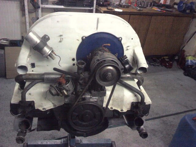

Silnik w zasadzie złożony, jutro braciak zajmie się regulacją zaworów, zapłonu itd.
Foty:
I w zasadzie cały złożony(bez gaźnika i kopułki aparatu):
Zabawa przednia niczym klocki LEGO :-D

Silnik prawie odpalony, przy okazji okazało się niezbędne rozebranie i wyczyszczenie (po zalaniu) rozrusznika. Teraz jest jak nowy ; )

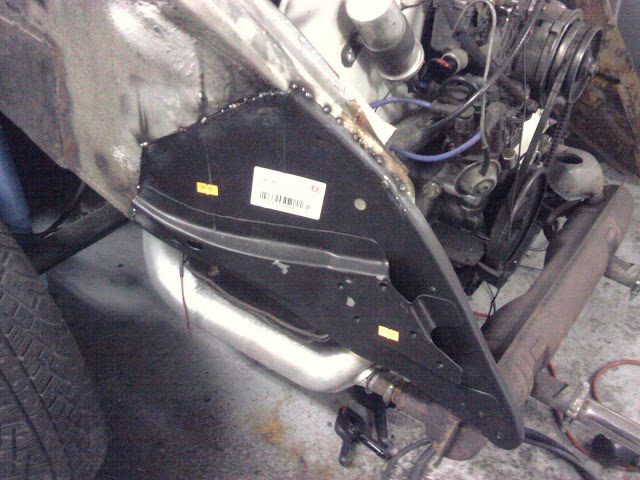

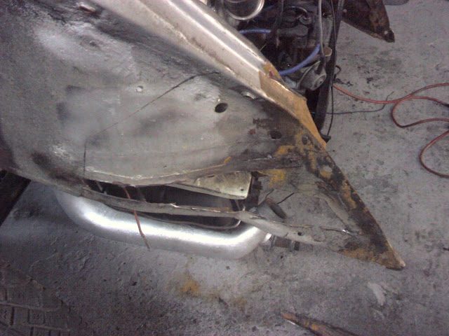

A dziś w ramach walki z blachą:

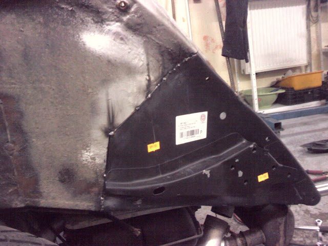

Wymiana lewego mocowania zderzaka:
Wstępnie wyciąłem samo mocowanie żeby przymierzyć reperaturkę:

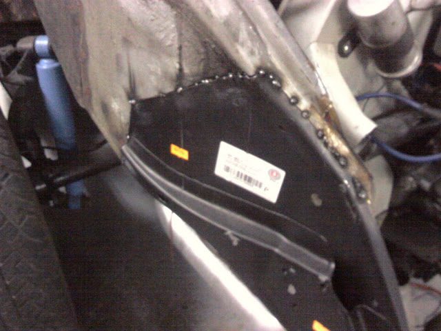

Mając przypasowaną reperaturkę odrysowałem cienkim śrubokrętem kształt, wyciąłem całość, przymierzyłem reperaturkę i okazało się że jest jak stąd :-D (wcześniej dostała parę młotków, żeby nie było że od razu pasowało:wink:) pozostało przyłapać:

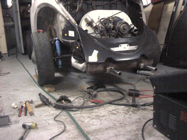

Natomiast sknociłem coś z tłumikiem. Nowy pas przymierzony w swoje miejsce, długość ta sama co stary a tłumik wyje. Wiem chyba co jest i jutro to poprawie ale może macie jakieś sugestie?
To tyle na dziś dalsze prace wkrótce ; )
16 sierpnia 2011, 23:50
to nie wina tłumika, wyglada jakby cały silnik siedział jakoś strasznie nisko. Hmm nie założyłeś poduszek pod skrzynia czy co?
16 sierpnia 2011, 23:55
Moje przypuszczenie jest takie, że za bardzo chciałem;] bo pomagałem tłumikowi gumowym młotkiem i chyba te dolne krućce wlazły w rurę od wymiennika przez co pociągnęło tłumik w dół. Jutro to zweryfikuje.
17 sierpnia 2011, 13:11
gino napisał(a):przyłoz do tego co pospawales blotniki...to zobaczysz co jest zle...
dokładnie tak, ale przymierzaj te stare co miałeś nigdy nie nowe!
jest co walczyć z tylnym pasem,
