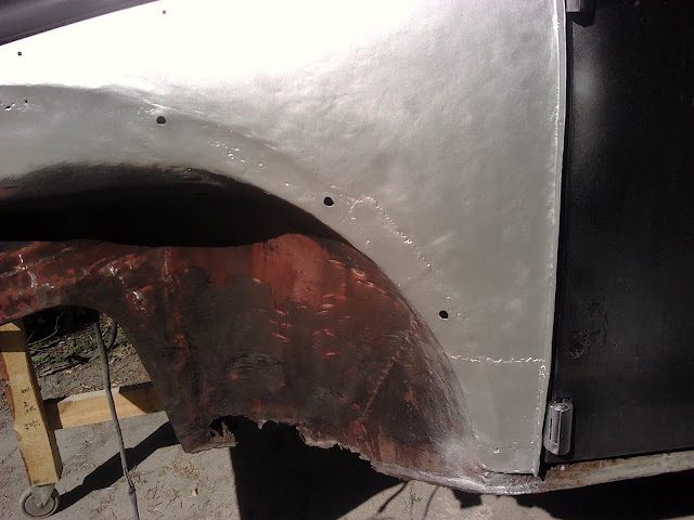

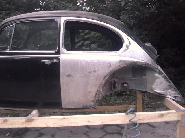

Prace trwają. Ogólnie jestem załamany ilością szpachli na samochodzie. Partacze którzy robili "blacharkę" wydali chyba majątek na szpachlę. I żeby tego było mało podrapali zdrową blachę żeby się szpachla lepiej trzymała :evil:
Mam problem z mocowaniami błotników, szczególnie jeśli chodzi o przód. Z oryginalnych mocowań z jednej strony zostały 2 z drugiej trzy, reszta rozwiercona obspawana i zaszpachlowana niewiarygodną ilością szpachli. Do tego nie posiadam oryginalnych błotników ;/
W jakiej kolejności próbować to odratować? Tzn robić pod błotniki, szukać tych mocowań z innego egzemplarza bo reperaturka nie występuje (jeśli chodzi o przód)?

Przejdźmy do konkretów. Jak już wcześniej pisałem auto "remontowali" partacze, którzy byli czcicielami szpachli lub tynkarzami dorabiającymi po robocie u blacharza.
Jest to przykre, bo nawet ja laik jestem w stanie lepiej położyć spaw i go obrobić. To co zastałem pod spodem woła o pomstę do nieba. Pominę kwestię obdrapania blachy coby szpachla sie lepiej trzymała.

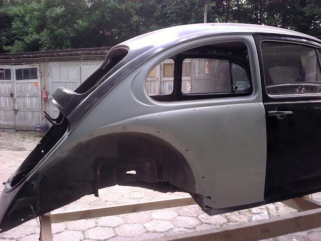

Po odszpachlowaniu lewej strony z tyłu oczom mym ukazały się takie kwiatki:
Po wyskrobaniu szpachli goła blacha zabezpieczona tymczasowo alucynkiem:
Dół był już kiedyś robiony ale i tak go wymienię bo dolne mocowania błotnika nie istnieją (z obu stron)

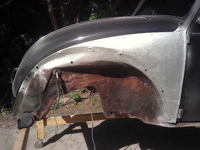

Druga strona również zdarta do żywca i zabezpieczona:

Pierwsze przymiarki nowych błotników:
Pasują prawie idealnie (jeśli chodzi o otwory itd) ale ja mam zwalony kształt nadkoli i będę musiał to "wyciągnąć" jakoś (prawdopodobnie cyną)

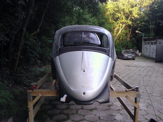

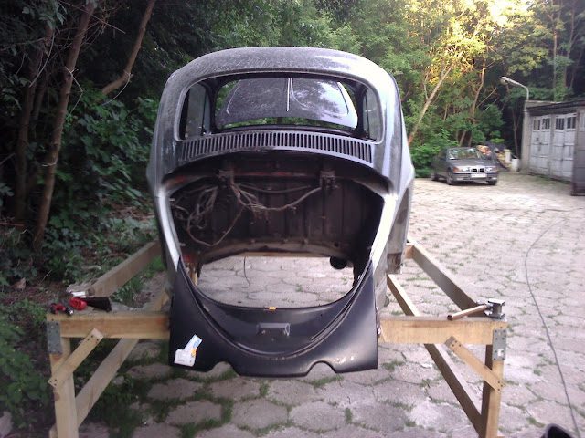

Wycięty stary pas i przymiarki nowego "starego" pasuje niemalże idealnie. Niestety pas tył też już kiedyś ktoś ruszył. Przy okazji wyciąłem półki w komorze silnika (nowe już czekają)

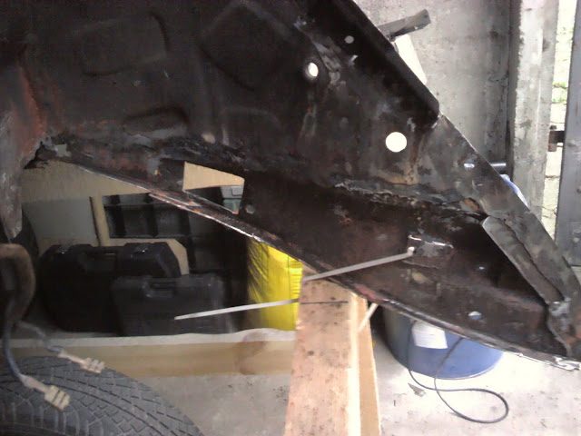

I na razie tyle. Obecnie jestem na etapie prac w komorze silnikowej. generalnie nie jest tam źle. Do wymiany półki. Trzeba odtworzyć poszycie nadkola pod mocowaniami wsporników zderzaka bo blacha miała spotkanie z Copperfieldem i wyparowała. Wygląda to obecnie tak:
