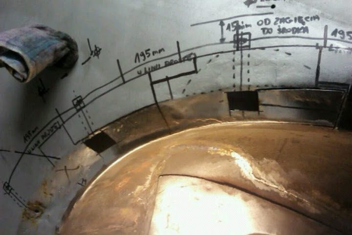

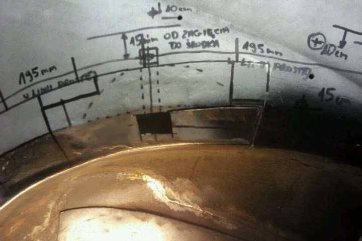

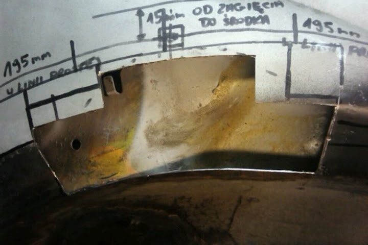

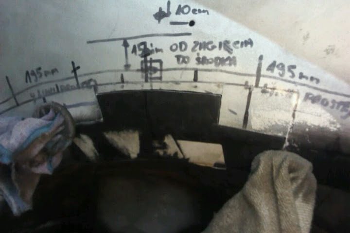

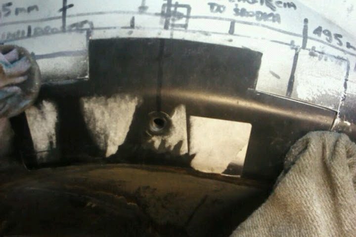

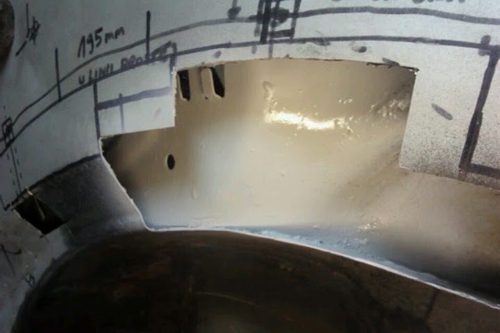

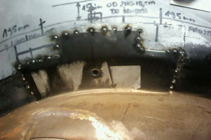

Lecimy dalej z tematem:
Feralne miejsce, paskudnie połatane, zapadnięte i w ogóle do dupy:

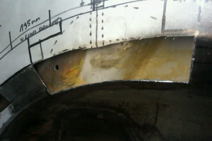

Rozrysowywanki i wstępne otwarcie profilu:
Rzut okiem do środka i okazuje się że jednak trzeba przeszlifować i zabezpieczyć blachę:
Tnę najmniej jak to możliwe. To co ściągnęło przy poprzedniej "robocie" udało się spowrotem wyciągnąć.
Standardowo w środku, primer, podkład i czarny mat:

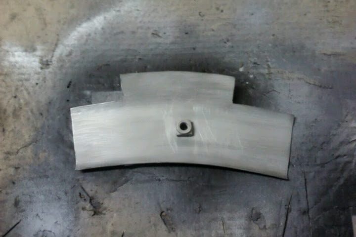

Następnie najbardziej czasochłonny etap, docięcie i dopasowanie reperaturki. Wstępna przymiarka:

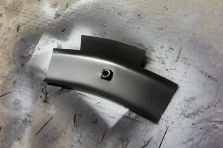

Dalej jak poprzednio wyszlifowanie (piaskowanie) elementu, primer, podkład, czarny mat:

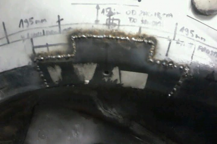

Wstępne przyheftowanie i naginanie:
Obspawana całość:
Nie zdążyłem już dziś wyszlifować na gotowo. Na poszyciu jest równo, natomiast uciekło mi trochę po przetłoczeniu w nadkolu ale i tak nie bedzie tego widać. C.D.N.

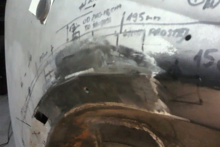

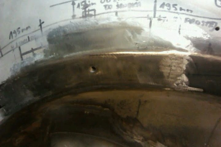

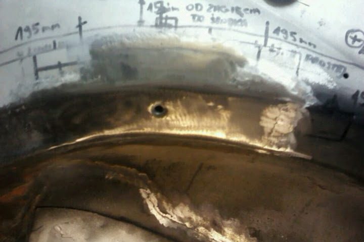

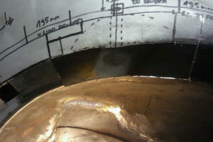

Dziś dokończyłem dzieła. Niestety nie wyszło tak dobrze jak chciałem i będzie niezbędne cynowanie bądź szpachlowanie w zależności od tego czy uda mi się dojść tam od wewnątrz żeby to zabezpieczyć po cynowaniu.
Jutro kolejna część i w zasadzie przymiarki do wymiany kawałka poszycia bocznego przy kanale grzewczym. Generalnie jak to wymienię to tą stronę mam na gotowo do słupka.
Foty:
Myślę, że pomimo tego że trochę uciekło jest o niebo lepiej niż było. Co sądzicie?
Browar jakiego używasz gazu do spawania migiem? Czystego CO2 czy mixa z argonem. Ponoć mix jest lepszy?
7 lutego 2012, 10:29
jest lepszy jak masz czystą blachę . Jak jest tylko cokolwiek rdzawe to się nie sprawdza . Przeważnie używam mixa ale teraz jadę na CO2 i różnica jest minimalna
