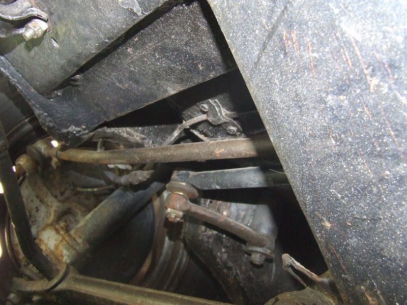

Mam też problem z amortyzatorem skrętu, ponieważ jak kupiłem Garba to nie miał go założonego. Dostałem go w pudełku razem z kilkoma innymi częściami i za nic nie mogę znaleźć w którym miejscu miałby być zamocowany. Pod tym linkiem jest też kilka zdjęć przedniego zawieszenia.

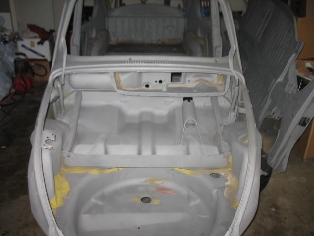

Na ramieniu przekladni masz tuleje w gumie.
Tam idzie "chuda" czesc amortyzatora.
Gruba zas na gornej czesci tunelu.
Dostep jest poprzez otwor pod kolem zapasowym
2 male otwory trymaja bude, a ten wiekszy amortyzator skretu.

Czyli z amortyzatorem mogę mieć problem, bo poprzedni właściciel połatał podłogę żywicą z włóknem szklanym i uznał ze ten otwór jest nie potrzebny.

Jakiej poprzeczki? Wydaje mi się że nie ma pilniejszych spraw, po takim ogólnym przejrzeniu samochodu wiem, że na pewno muszę wymienić prawy drążek kierowniczy bo jest skrzywiony(ściąga go na lewo) i parę gumek w przednim zawieszeniu.
Właśnie, jest możliwe żeby drążek skrzywił się od braku tego amortyzatora? Bo próbowałem go wyprostować, przez chwile było dobrze ale po krótkiej przejażdżce znów się wykrzywił.

O ja... niezła rzeźba. Drążek się wykrzywia bo chyba buda go gnie :P ładnie go ktoś pokaleczył... Masz go w Poznaniu? Jakby co to się możemy kiedyś zgadać to sobie porównasz z moim 1303 bo u Ciebie to wszystko home made niestety...

drązek nie gnie sie raczej od braku amortyzatora skrętu. To niemozliwe wg mnie.

Trochę straszny był ten "remont" poprzedniego właściciela.
Drażek pewnie się gnie od tych dodatkowych "wzmocnień".
Amortyzator nie ma na to wpływu.
10 maja 2011, 08:32
Widać teraz czemu tak długo wisiał na allegro. Musisz podciąć te "wzmocnienie" które wygina drążek

od jakiegoś czasu (chyba do kilku lat) pokazywał sie cyklicznie, wiec sie mylisz.
Trudno wskazać jakieś miejsce wymagajace interwencji, gdyż na wszystkich zdieciach od spodu i wew. bagaznika przedniego widać partyzancką lepianke. Przykro mi.
