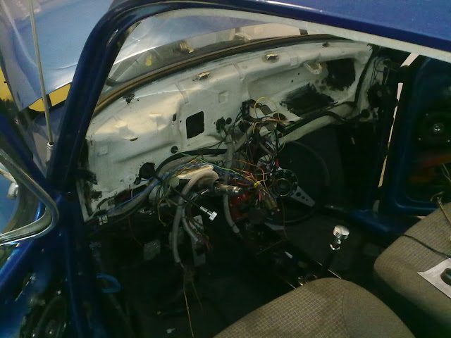

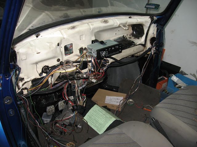

Czy wogole widziales 1303 bez deski ?
Jak kolega pisze jest tam taka gruba pofalowana blacha , w ktora sie wpycha radio, i szczerze mowiac dosc mocno je trzyma.
Jest ona mocowana do karoserii 2 wkretami.
Nie wierze ze jest tam sruba, bo ne ma szans na jej przykrecenie.
PS Moje radio i tak jest krotsze niz typowe, wiec zaloz ze blacha radia dochodzi do samego konca, a wtyczka antenowa pewnie jest lamana.
A tak bez radia
