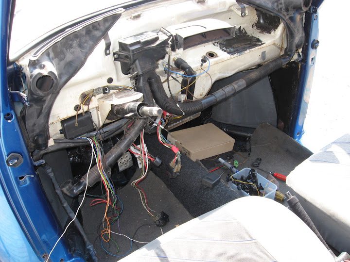

kiedyś bede musiał, bo nie działa prawa czesc nawiewu. ale znajac problematycznosc tej roboty szybko to pewnie nie nastąpi :D
26 maja 2011, 08:28
To ze prawa strona nie dziala moze wynikac ze starej wersji nadmuchu.
W starej dmuchawa pcha powietrze do takiego regulatora duzego, tam mozesz wybrac kierunek na wnetrze pojazdu (taka plaska kratka) lub do gory na szybe. I tyle, o prawej stronie nie ma mowy.
Boczne nawiewy maja polaczenie poprzez slupki z progami itd itd az do nagrzewnic.
W nowszej wersji ten regulator nie ma wyjscia na szybe pionowo do gory.
Wystepuje tam regulacja na wnetrze (plaska kratka), oraz w dol w takie rury, ktore kieruja powietrze do bocznych nawiewow takich szerszych ok 30cm. Boczne maja tez wejscie na powietrze z progow.
Deska nie jest trudna w demontazu, z czasem to nawet przyjemnosc :D

powiem Ci ze trudno mi sobie to wyobrazić, bo nie widziałem tego. Przy okazji mozesz wrzucić schemacik czym rózni sie jedno od drugiego
26 maja 2011, 13:07
no u mnie nie ida takie rury doną krawedzia deski, wiec pewnie mam starszy typ
i ze niby ma dmuchać tylko na te czesc od kierowcy? dziwne. Ciepłe od pasazera tez nie leci, ale to chyba inna kwestia

Ja mam starsze nawiewy. Wygląda to mniej więcej tak:
Generalnie w starszych nawiewach z dmuchawy leci coś tam na szybę tuż przed kierowcą (rewelacji nie ma) lub przez te kratki nad radiem.
Miałem porównanie z cabrio z nowszymi nawiewami - i powiem tylko: dobrze że to zmienili :)
