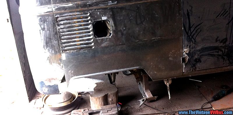

Ten tylny blotnik to juz koncowka spawania czy jeszcze cos zostalo.

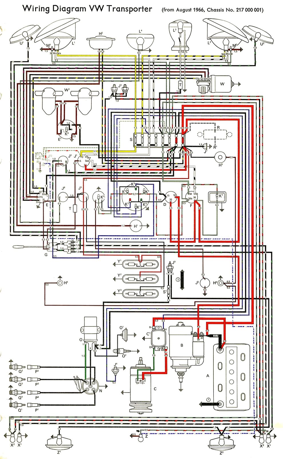

Odnosnie wiazki to bedziesz reanimowal to co jest czy budujesz nowa?

Z gotowych elementów blacharskich jeszcze będe musiał wspawać tylny narożnik i próg zewnętrzny pod kowbojkami. Resztę będę naprawek będę już sztukował z blachy a trochę tego jeszcze niestety będzie. Dach, kowbojki - totalna masakra, klapa zapewne i jeszcze coś się znajdzie.
Czasami mam małe wyrzuty sumienia, że nie robię wszystkiego tak jak bym mógł (w jeśli chodzi o jakość prac) ale mam za wielkie ciśnienie na to żeby Bulikiem jeździć :P Nie potrafił bym poświęcić na remont np. 5 lat, przy założeniu że nie posiadałem jeżdżącej wersji tego auta wcześniej. Jeśli ktoś tak potrafi to naprawdę 1000 punktów respektu :-D
Mam jedynie cichą nadzieję, że kiedyś będzie mi dane kupić drugiego Bulika, i wtedy nigdzie nie będzie mi się spieszyło. Będę mógł w każdy detal włożyć tyle pracy na ile będę miał ochotę. Ale nie teraz niestety... za bardzo napalony jestem i tym autem w myślach to jadę codziennie :D
Ta cała blacharka dała mi dużo doświadczenia, bo z początku po zakupie nie miałem kompletnie pojęcia jak ja to w ogóle naprawie.
Co do wiązki to chcę ją zrobić sam. Nigdy tego wcześniej nie robiłem, ale mam schemat i nie uśmiecha mi się wydać 1500 zł za gotową.
17 listopada 2012, 19:44
Instalacja w tych samochodach na prawdę nie jest trudna zwłaszcza jak się ma schemat i trochę zdolności manualnych

W sumie prościutka ta instalacja. Robisz oryginalnie z tymi samymi wzorami i kolorami kabli? Masz jakieś tanie dojście do kabli?

Wiesz co kable z tego co wiem dostępne są tylko w kilku kolorach, więc będe je musiał jakoś pooznaczać inaczej. Słyszałem że są jakiegoś rodzaju zapinki czy coś w tym stylu.

Maxim zrob wiazke w jednym kolorze. Pracuje nad swoja do buggy i ma byc czerwona.
19 listopada 2012, 19:41
W jednym kolorze fajana sprawa ale niech cos pojdzie nie tak i szukaj wiatru w polu, da sie ale masakra jakas, mozna kupic kable w jednym kolorze ale z nadrukowanymi numerkami
19 listopada 2012, 21:05
Pewnie fajnie wygląda wiązka w jednym kolorze, tylko jaki ma to sens?
Przecież i tak później jej nie widać :-)
Kupie właśnie takie oznaczniki na kable, albo kable z numeracją.... to by było nawet lepsze może.

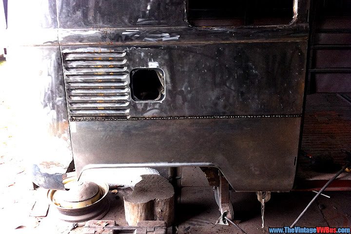

Dziś troszkę pogoniłem robotę do przodu.
Próg zewnętrzny.

Mam pytanie.Panele spawasz punktowo?Czy najpierw "przyłapujesz" punktowo jak to widać na filmiku a potem spawasz ciągiem?
