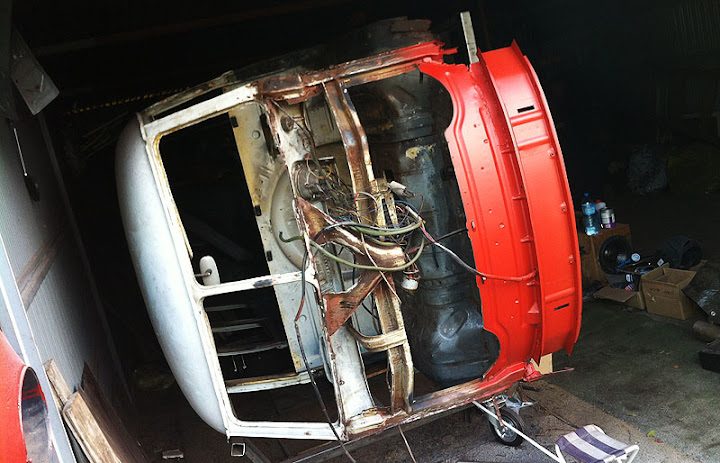

Wczoraj skończyłem kołyskę i powoli będę zabierał się za czyszczenie podłogi :-)
