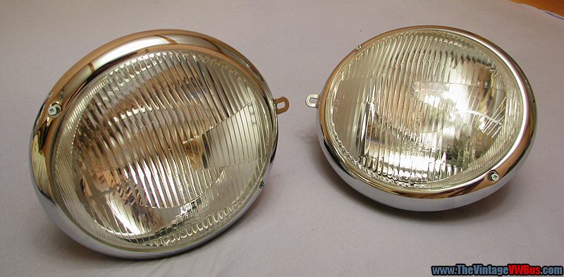

Te śruby jakoś tak wystają dziwnie. Co to za śrubki?
22 stycznia 2012, 09:20
Śrubki są póki co zwykłe marketowe, a same reflektory nie są do końca skręcone i dlatego tak odstają. Brakuje mi kilku gumek.
W zasadzie to chciał bym wymienić wszystkie bo są stare i sparciałe.
Gino ma mi takie poszukać, ale gdyby ktoś jeszcze miał jakieś zapasowe to chętnie odkupie ;)
22 stycznia 2012, 10:37
odstają z innego powodu..
brakuje im zabezpieczeń, aby nie przelatywały przez ramke chromowana
te seuby które masz obecnie, nawet jak byś chciał..nie nadaja się..
ale..jak juz gadalismy..zmieniasz na oryginałki..
ale, pamietaj o tych zabezpieczeniach
co do gumek..poszperam, i dam Ci znac..
do jednej lampy idą 3 szt..

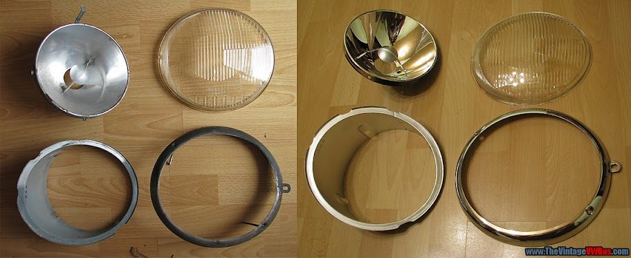

Zbyszek jeśli chodzi o samą renowację to nie ma to nic szczególnego :)
Ramki kupiłem nowe. Odbłyśnik jest po regeneracji. Element wewnętrzny na którym spoczywa odbłyśnik pomalowałem srebrnym sprayem. I to tyle ;) Tutaj masz fotkę przed/po kiedy lampa nie była jeszcze złożona.
