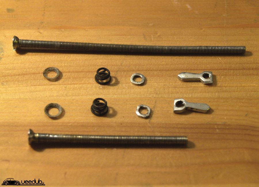

Dalej śruby do regulacji powinny mieć jeszcze plastikowe podkładki pomiędzy łbem śruby a ramką. Za ramką powinna być sprężynka i zaciskana "opaska"

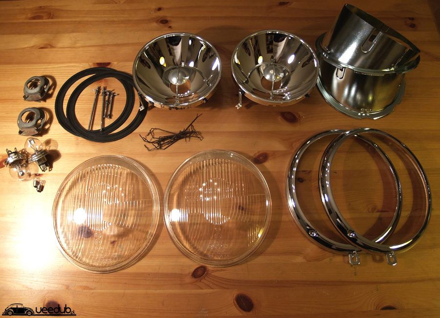

A tu link jak kiedyś poskładałem lampy do późnego dziada.
http://veedub.pl/2010/12/16/lampy/
Warto kupić nowe uszczelki kloszy. Produkuje je Hella cały czas.

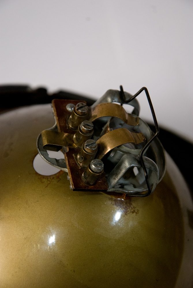

Generalnie znam trzy systemy:
1. oprawka była mocowana sprężyną.
2. oprawka była mocowana drutem.
3. oprawka ze sprężyną nakładana na 3 łapki jak w późniejszych pionowych lampach.
Ad 1.
Ad 2.
Ad 3. Lewa górna strona. Nie mam innego zdjęcia na którym jest to pokazane ale Gino wkleił. Tylko że ta oprawka na zdjęciu Gina jest jakaś dziwna trochę.
