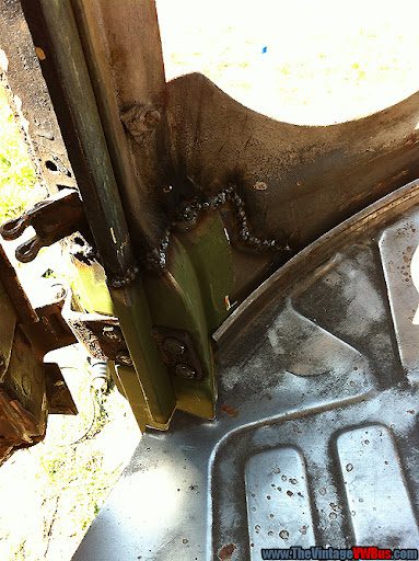

1 maja 2012, 21:59
Chodzi Ci o łączenie słupka B? Nie, nie dawałem. Tyle, że łączenie tej reperaturki z słupkiem który już był nie jest jednym punktem zamocowanie słupka. On jest wspawany punktowo dużym prądem po całej długości do nadkola.

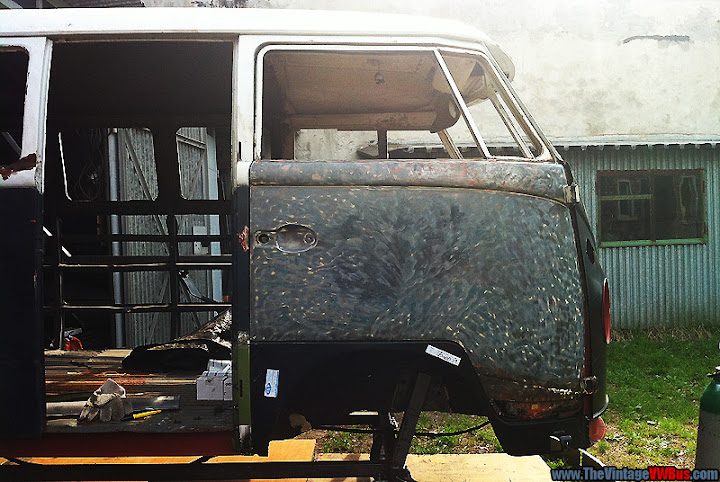

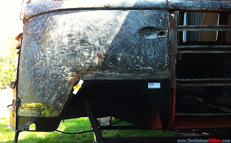

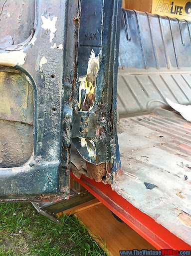

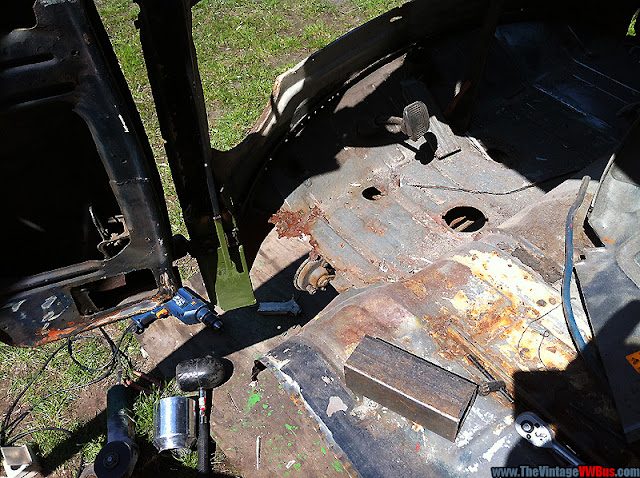

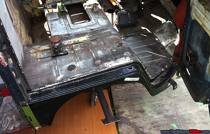

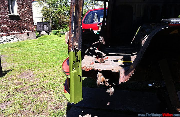

Troszkę do przodu. Wspawałem błotnik, szczelina miedzy słupkiem B lekko do poprawy. Ale to i tak nic przy tym co mnie czeka po drugiej stronie. Tam Busik jest pogięty ze względu na wypadek który kiedyś musiał mieć. Biedaczek..

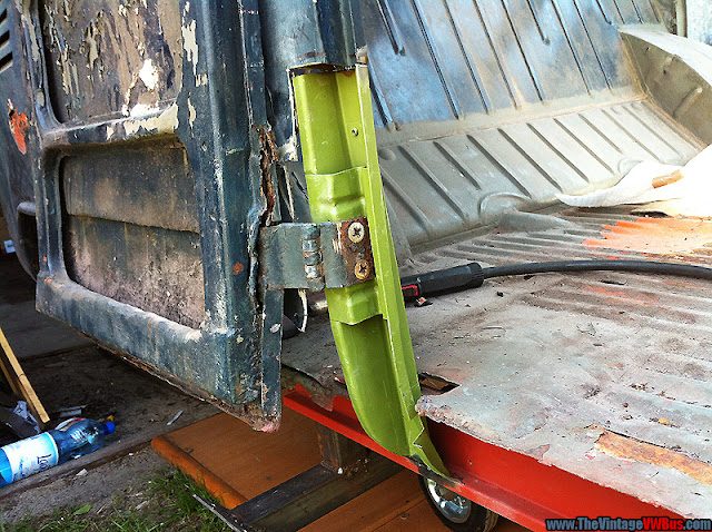

Podłoga:
Słupek A:

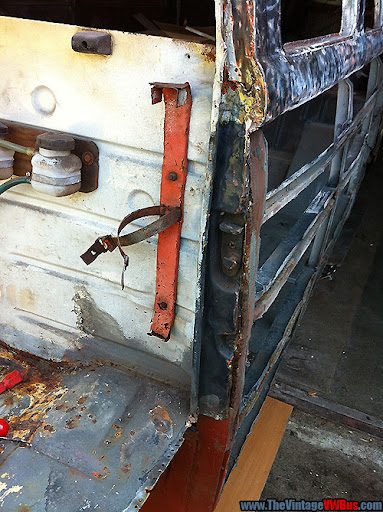

Lekko pokrzywiony słupek B po wypadku:
... i przypasowany błotnik. Może nie będzie tragicznie.

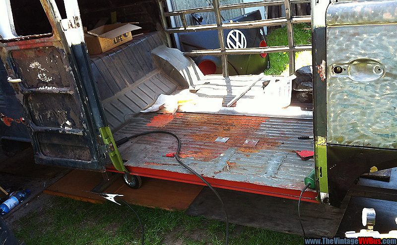

Słupek C:
