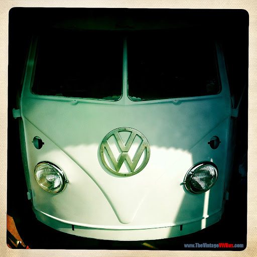

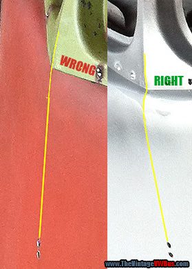

Ostatnio dalej walczyłem z podszybiem. Zorientowałem się w ogóle, że źle zamocowałem panel, gdyż nie wychodził on do przodu przed podszybie, tylko był z nim na równej linii. Mam na myśli linie biegnącą przez środek przodu auta. Zorientowałem się dopiero w domu oglądając fotki, a przy montażu kompletnie o tym nie pomyślałem. Wiem, że mój Bulik idealny nie będzie, bo i ja totalny amator, a do tego jego stan jaki jest taki jest.... no ale tego nie potrafiłem przeżyć. Spieprzyć przód to już przegięcie. Po 2 tyg nie wytrzymałem i rozkroiłem wszystko w cholerę. W czasie rozwiercania podszybie i próbowania odłączenia panelu od podszybia był moment, że zacząłem żałować że to ruszyłem. Odwrotu jednak nie było. Mówię... najwyżej spieprzę, ale przynajmniej próbując :lol:
Finalnie udało mi się odczepić panel i zamocować go poprawnie. Niestety co nabałaganiłem to nabałaganiłem i teraz będzie więcej szpachlowania.

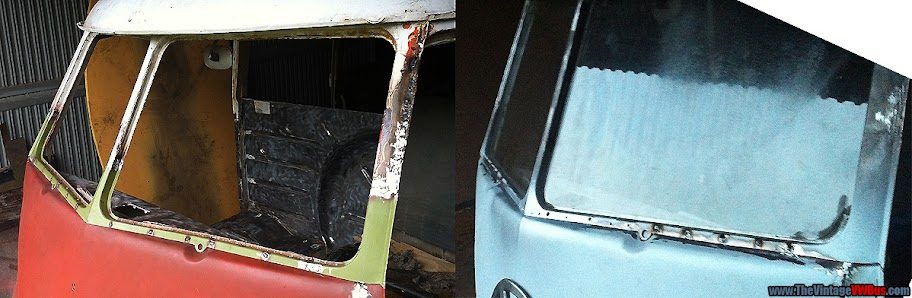

Tutaj fotka o co biegało:
Po lewej źle, po prawej OK.
... no i pomalowane podkładem.

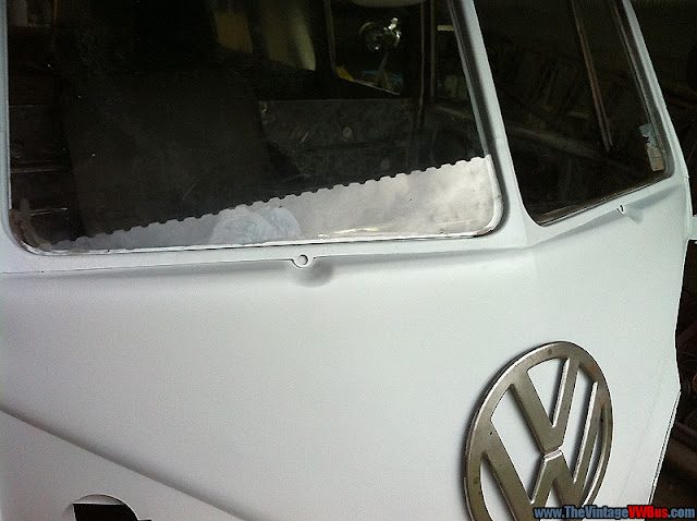

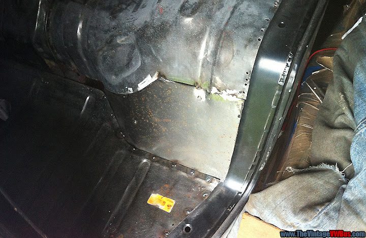

Światełka sobie przymierzyłem:
... wyciąłem dziurę
... załatałem.

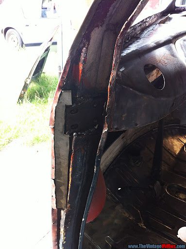

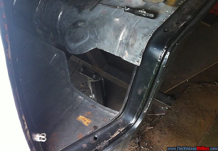

Musiałem też wstawić taką łatę między końcem panelu a wgniecionym słupkiem. Oj woda mi się tam będzie lała pewnie ale nie chciałem ruszac tego słupka. Wiadomo... jest sztywno połączony z deską, elementem poziomym pod deską itd. Nie chciałem żeby się to posypało, dlatego jest łatka.
Tutaj już zaspawane, i troche bedzie tam trzeba poszpachlować w swoim czasie...

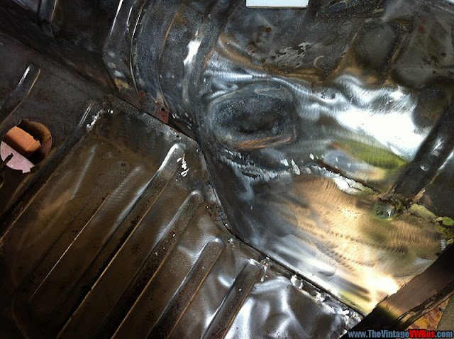

Roboty mam jeszcze całą masę a ja chce nim już jezdzić.... Ogolnie będzie musiał popracować nad tym żebym nie miał w nim potopu po zakonczeniu prac hehe. Busik kiedyś zaliczył bok, dlatego te lewe słupki są takie pokrzywione. Ogólnie cały lewy bok... biedaczek.
Tak czy siak chcę sie już cieszyć z jazdy, a nie wiem czy na przyszły rok skończę. Chciał bym też zamknąć się w rozsądnej kwocie z całym remontem.
