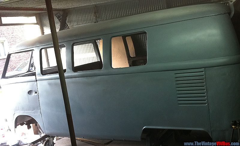

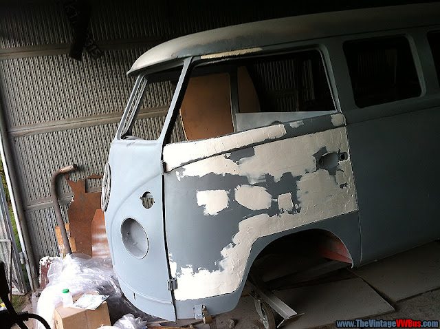

No to wczoraj pomalowałem bok i zabrałem się za nakładanie kitu. Po wypadku bus jest cały pokiereszowany i może być ciężko mi wyprowadzić wszystko idealnie ale będę walczył. Poprzednio było na nim kilo żywicy a i tak całe boczne przetłoczenie i okolice okien były pofalowane.

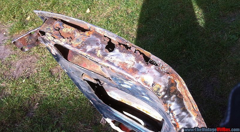

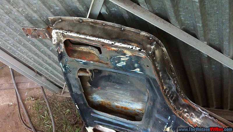

Tak to wyglądało:

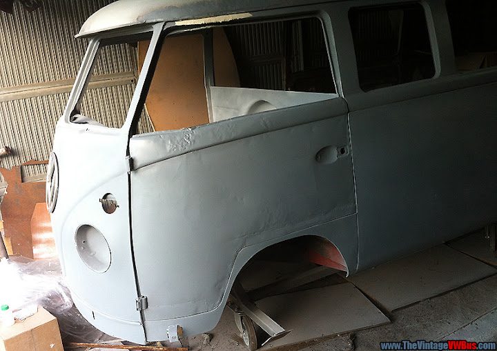

Aktualne fotki z pracy:
Teraz czeka mnie szlifowanie. Na pewno wyjdzie to lepiej niż było poprzednio, jednak idealnej linii nie zachowam. Przetłoczenie które leci wzdłuż auta nie idzie idealnie w linii.
Jestem bardzo ciekawy efektu jak po szlifowanie naniosę warstwę podkładu :)

Ten tyl faktycznie wyglada jakby do jego wyprostowania zostal oddelegowany swiezo upieczony mlotkowy.

Tylko ostrożnie ze szpachlą, nie za grubo bo będzie pękać :!:

Co do szpachli czy będzie pękać hmm.... tu nic nie poradzę. Muszę dać tyle żeby w miarę to wyrównać. Ale myślę tragedii nie ma. Ale czas to zweryfikuje :)

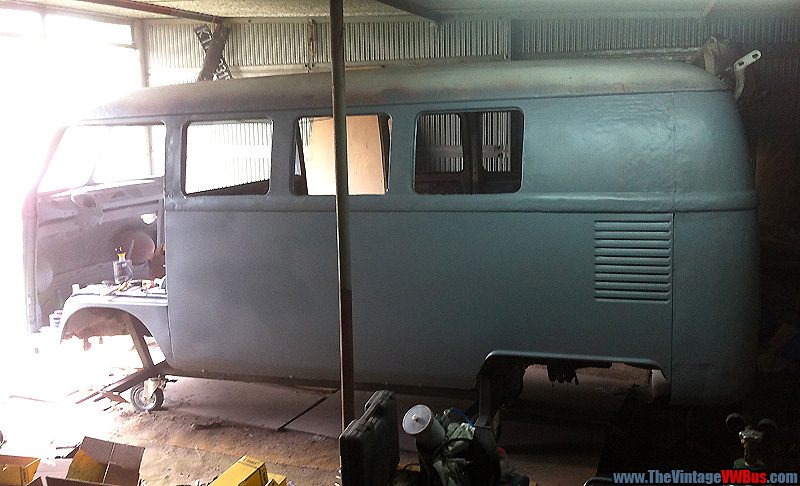

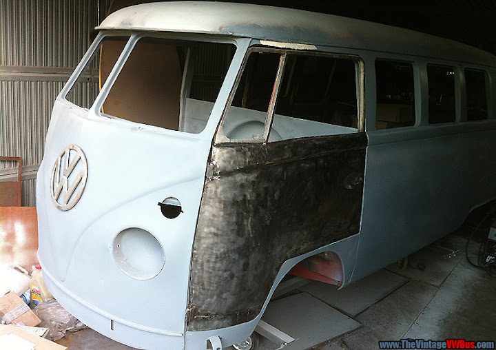

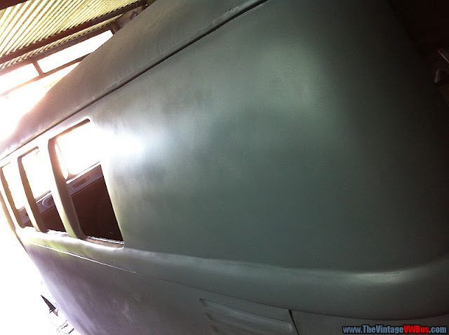

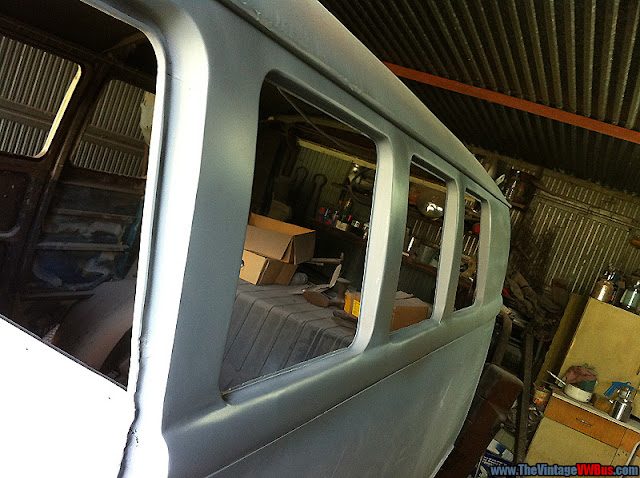

Wczoraj walczyłem z bokiem autka. Nie wyszło idealnie prosto ale jest lepiej niż było. Postanowiłem na razie zostawić jak jest gdyż pracy mam jeszcze kosmicznie dużo, a nie chce tkwić tyle w jednym miejscu. Jak już zrobię go dookoła to możliwe, że jeszcze popracuje nad bokiem. Biorąc jednak pod uwage niedoskonałość innych elementów auta głęboko się zastanowię. Źona powiedziała że jest dobrze :)
Tutaj kilka fotek:
Tak było jak kupiłem:
A tu zrobione:

ja patrząc na fabryczne zdjęcia z produkcji to założę się że jak nasze auta a sugerowałęm się fotkami garbusów, że z fabryki wychodziły nie jedno krotnie gorzej spasowane niż jak są po naszych odbudowach.
Pamiętaj na większe nieróności dawaj żywiczny szpachel, a później wygładzający,

Przy tym zywicznym szpachlu to sie zaj... idzie z szlifowaniem. twardy jak beton choc fakt jest duzo bardziej odporny na pekniecia.
Na drzwiach postaraj sie dac jak najmniej bo one beda pracowac przy otwieraniu i zamykaniu i tam zapewne popeka najszybciej.
