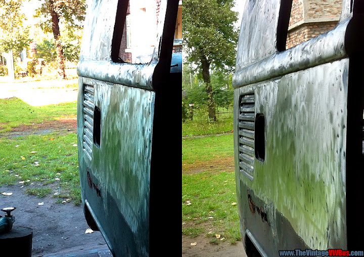

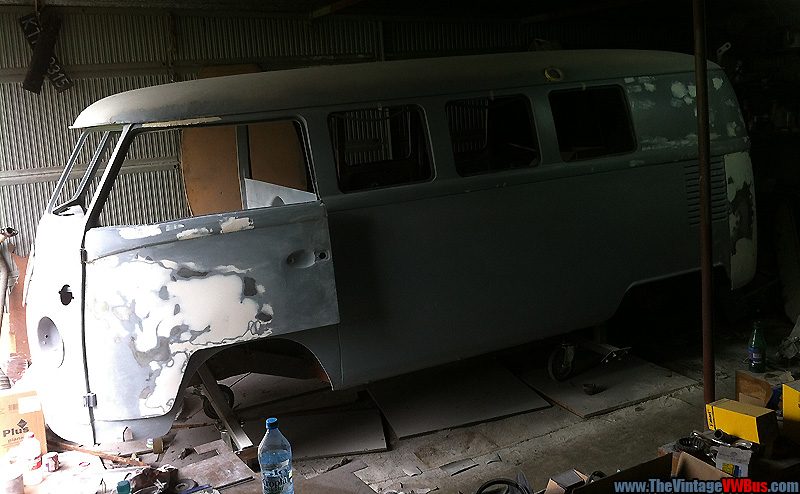

Dzisiaj nakręciłem filmik gdzie opisałem co zrobiłem dotychczas... po prostu obszedłem auto na około. Możliwe że coś z tego zmontuje i wrzucę...
Co do szpachli to stosuje zwykłą, ale dobrej jakości i staram się kłaść więcej cienkich warstw. Słyszałem różne opinie o szpachlach i przy odpowiedniej technice każda szpachla powinna spełnić swoją rolę. Jak to wyjdzie w praniu to będę wiedział jak pojeżdżę po naszych pięknych dziurach w drodze.

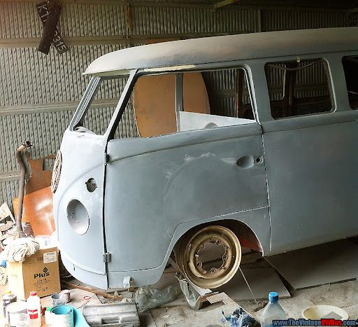

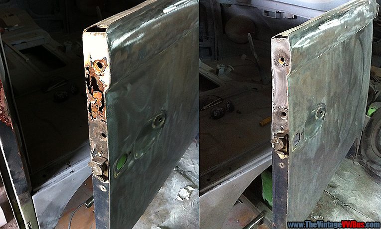

Dzisiaj szlifowałem szpachlę na drzwiach.... fatalna robota. Ciężko to idzie jak cholera. Zabrałem się też za narożnik z tyłu. Jak skończę te elementy będę mógł rozpocząć prace nad tyłem. Pewnie znowu jakieś kwiatki mnie tam czekają, nie mówiąc o tylnej klapie. Tam też pewnie jest syf.

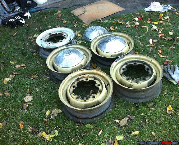

Dzięki. Koncepcję mam już dawno odnośnie kółek. Białe 15 (właśnie będe potrzebował kupić Busowe 15, bo mam 14) do tego chromowane dekle.
Bulik też tego lekko pójdzie na ziemie.

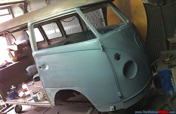

A tam od razu opadną :) Jest to mój pierwszy remont więc cały czas się uczę... ale idzie coraz lepiej, i jak kiedyś bym robił drugiego Busa to wiele będę mógł poprawić w stosunku do tego co tu mi nie wyszło do końca.
Szczerze to wiele rzeczy mógł bym zrobić lepiej, ale za duże mam ciśnienie na jazdę a z natury cierpliwy nie jestem :lol:

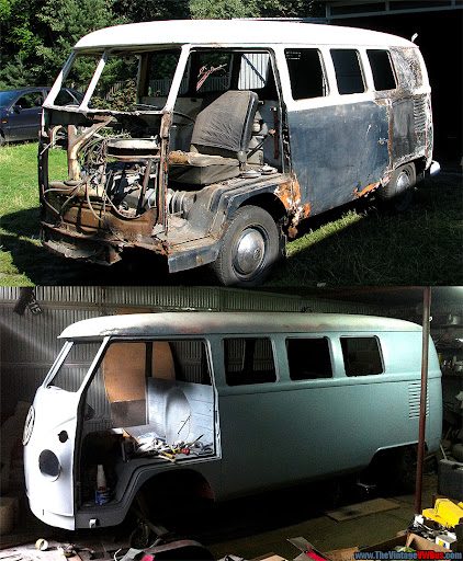

Dobra koniec tego pierdzielenia... tutaj najnowsze fotki.
15 cali. Do tego będzie niski profil i gleba.

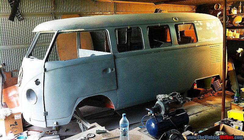

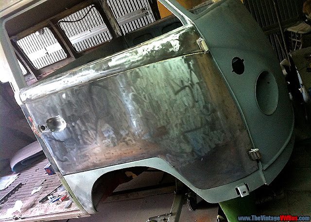

No to tyle na razie. W tym roku fajnie jak pomalował bym jeszcze prawy bok podkładem, ale do tego muszę mieć błotnik i narożnik.
Wiadomo, na fotkach to wygląda wszystko lepiej niż na żywo, ale jeśli ktoś by chciał sobie zobaczyć Bulika na żywo to zapraszam :)
Z elementów które pozostaną krzywe to słupki lewe, drzwi boczne, klapa silnika, kowbojki no przetłoczenie pod okienkami po wypadku. To wszystko by po prostu trzeba wymienić na nowe a mam określony budżet :)

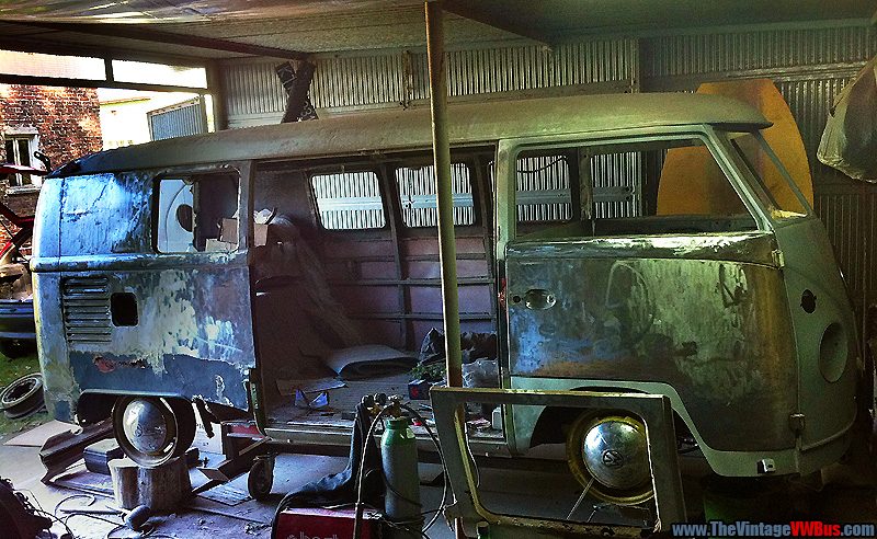

Prace widac ida na przod co sie chwali, zas BHP wola o pomste do nieba. Nie masz maski do spawania czy zalezy Ci na "fake tan" :wink: szkoda oczu fakt kiedys tez tak robilem i nie jest to powod do dumy.
7 października 2012, 23:32
Mam dwa w jednym. Pospawanego Bulika i solarium :)
A tak poważnie to oczy zamykam oczywiście, jeszcze ani raz nie naświetliłem. Nie używam maski za każdym razem dlatego że jak bym co spaw musiał ją podnosić i opuszczać to bym ku@#$cy dostał :) Przydała by się maska automatyczna, ale wiadomo jak jest.... zawsze znajdzie się 1000 innych wydatków.
