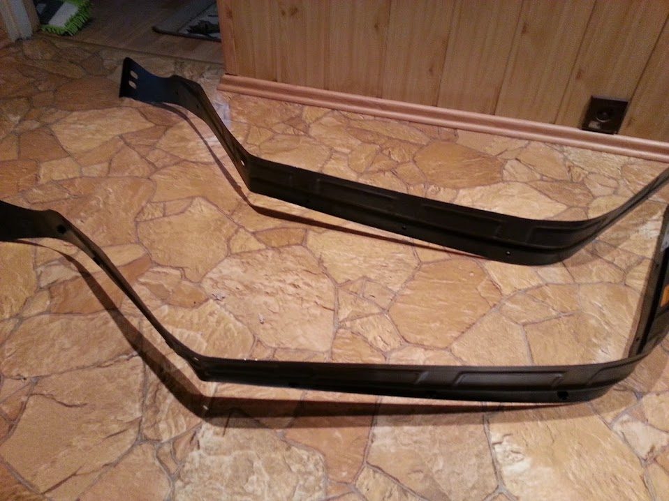

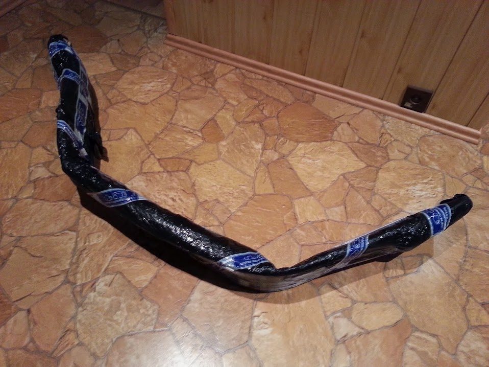

A takie coś dzisiaj przyszło... hmm pierw myslalem ze są w trójwymiarze. Kurier twierdzi ze takie było. Nie bede nikogo obwinial lecz tydzien temu mmialem w tym skepie tez dziwna sprawe bo paczka miala przyjsc za pobraniem przyszla za darmo a kurier kasy nie chcial... i placilem na konto sklepowi a za wysylke zaplacilem pobraniową. ahhh te sobie naprostuje to nie problem dla mnie ale cos jest nie tak :/ napisze do sklepu.
3 czerwca 2014, 19:20
Nie rozpaczaj wystarczy dogiac nadwozie i tyle.
5 czerwca 2014, 08:30
Coś się ostatnio chłopaki nie starają też czekam na wymianę paczki.
5 czerwca 2014, 09:57
jak na moje to kurierom taka forma paczki bardziej pasowała w samochodzie wśród innych paczek
5 czerwca 2014, 12:18
Inna sprawa to pakowanie towaru, do mnie ma dziś kurier przyjechał odebrać błotniki i stopnie, a przywieźć nowe. Kiedyś stopnie dostałem w pudełeczkach tym razem były sklejone taśmą razem z błotnikami i zawinięte w worek na śmieci. Chyba jakiś nowy pakowacz na sklepie.
5 czerwca 2014, 12:23
Ja póki co nie mam na co narzekać, paczki zawsze było dobrze zapakowane i zabezpieczone :)
5 czerwca 2014, 13:03
Ja jak do tej pory tez ale ostatni tydzien to masakra.
