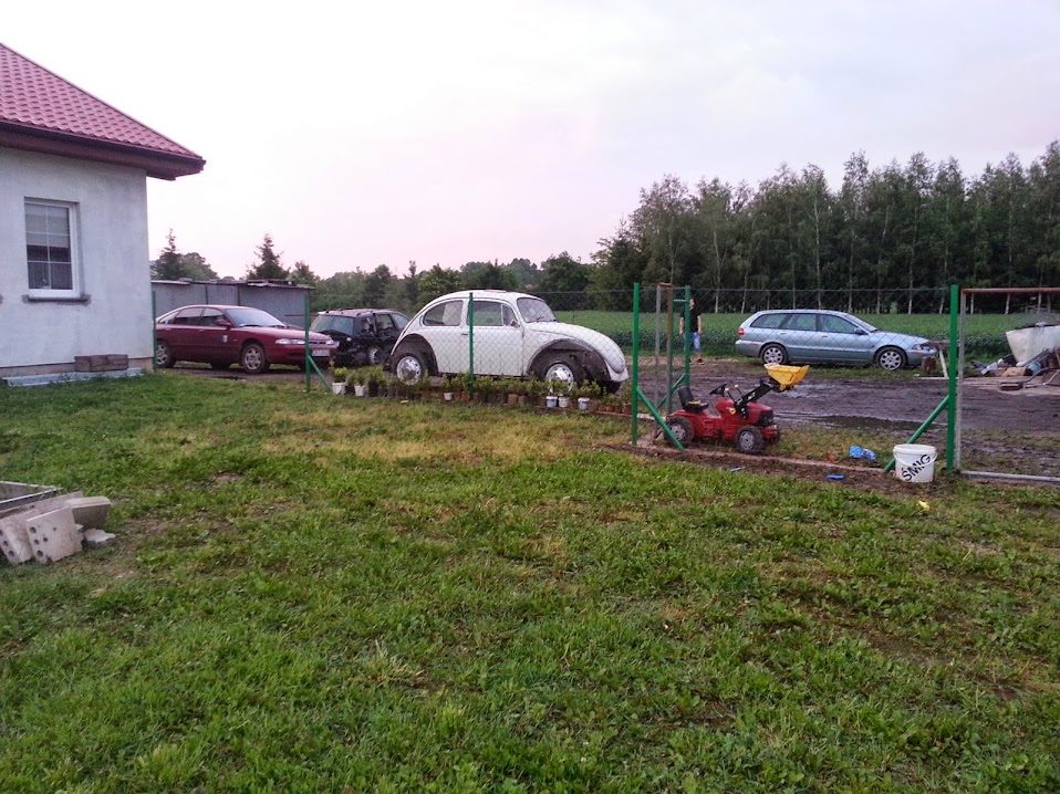

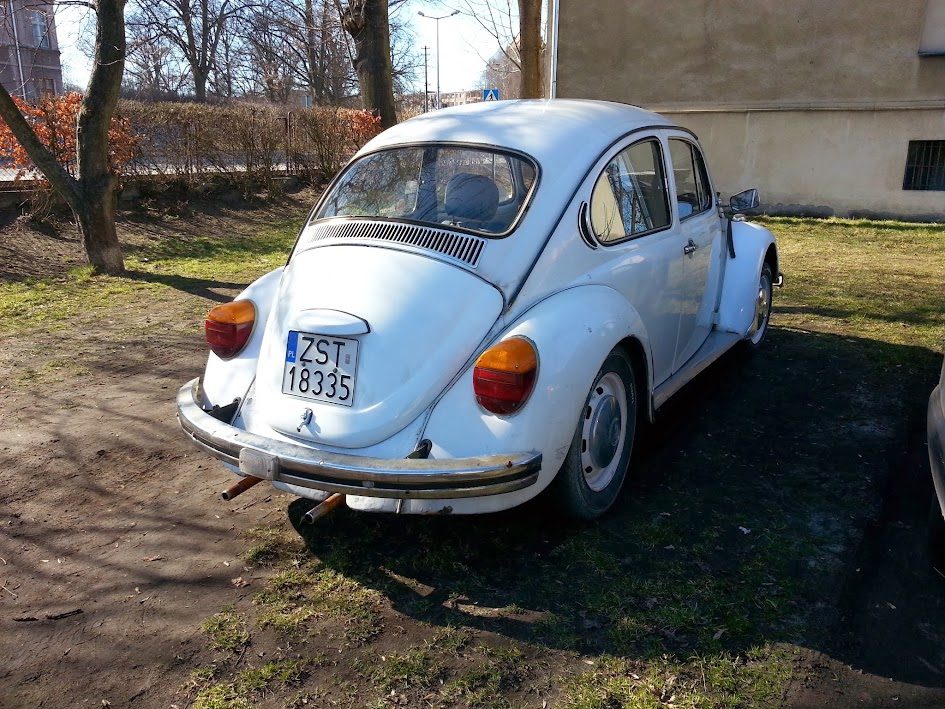

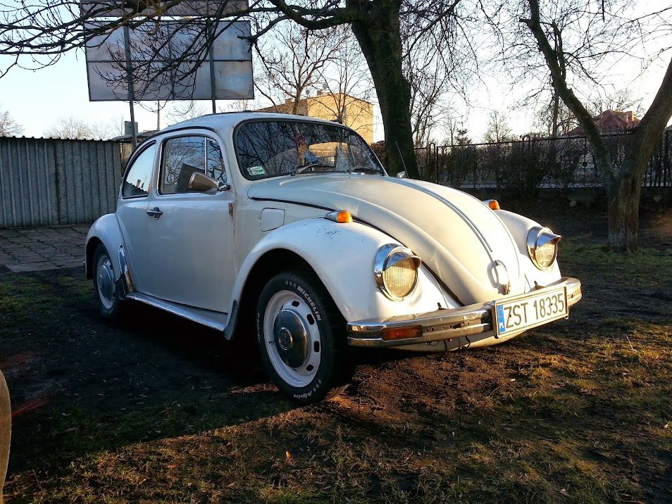

Garbusek już jeździ :)

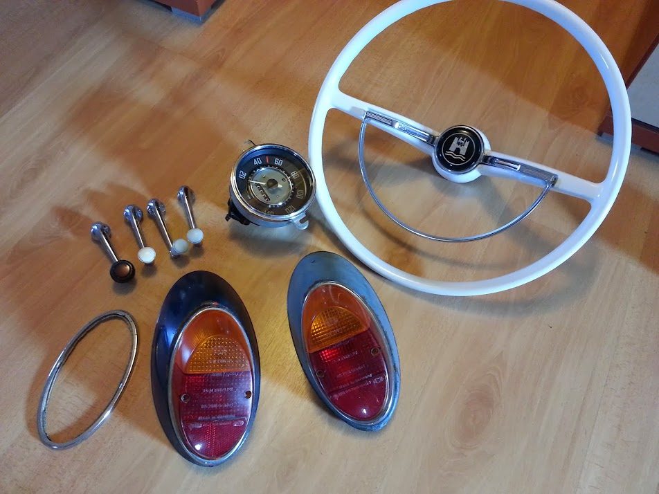

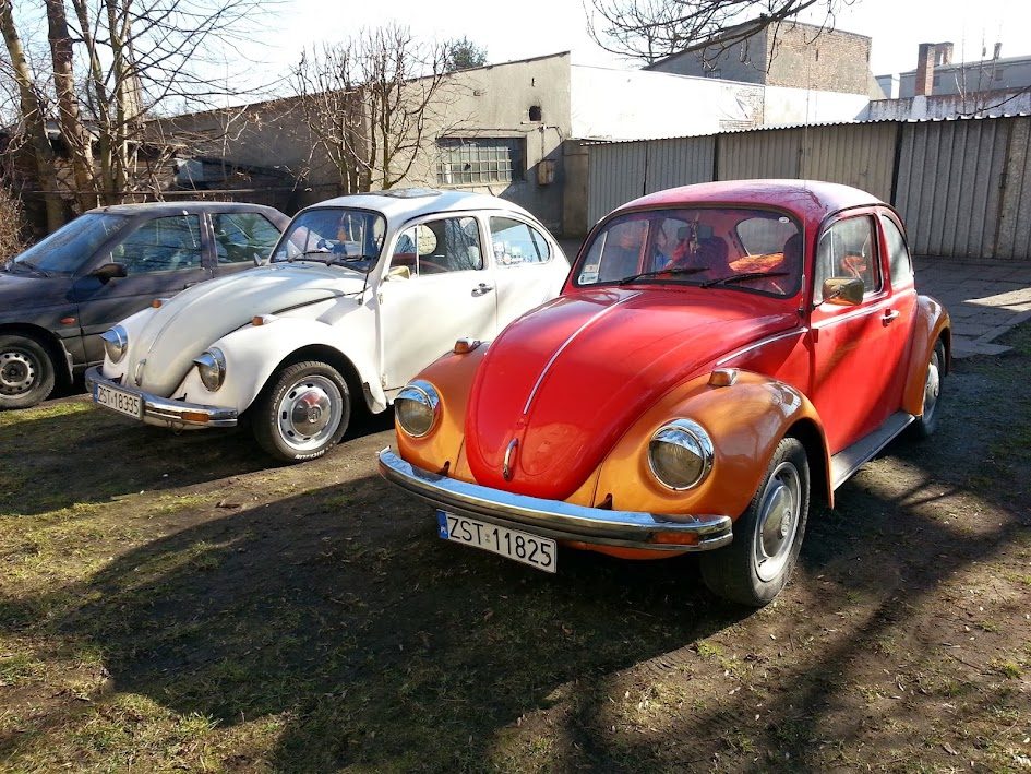

Moje ulubione lampki skompletowane :p ładnie sie prezentują przy tym otoczeniu :D

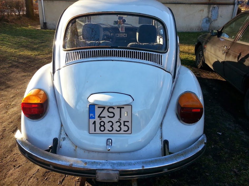

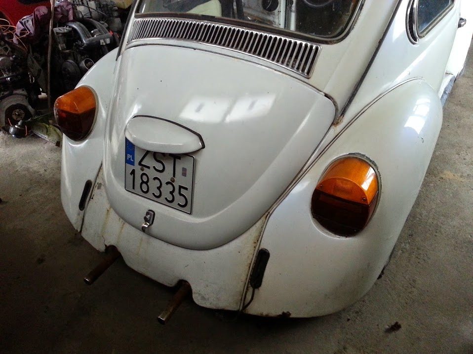

No to prawie śladu po spaleniu nie ma :)
Ale za to jak na psi urok chrupło mi w przekładni.. jak kręce na postroju, w sensie manewry/parking to słychac czasami chrup... czeka mnie jakaś mała naprawa.

Czy ten garb (pomarańczowo-czerwony) ma przypasowane błotniki z 1302, czy tylko coś mi się na oczy rzuciło?
14 marca 2014, 08:40
No ma. Jezdzi tak juz kilka lat. Nie spieszy mu sie z wymiana. To jest zlotowóz on ma jezdzic ;)

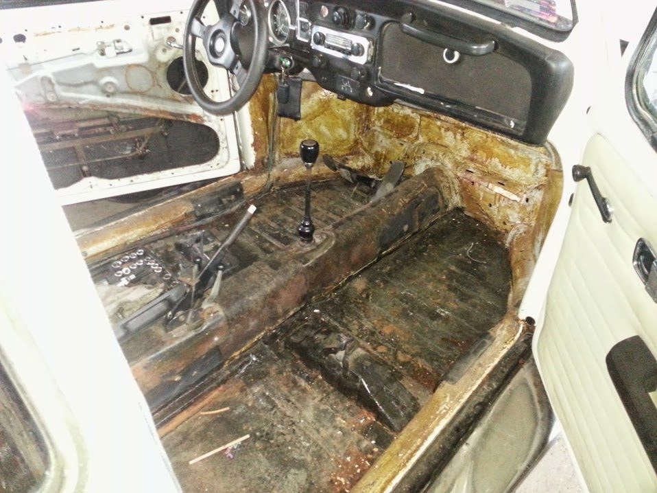

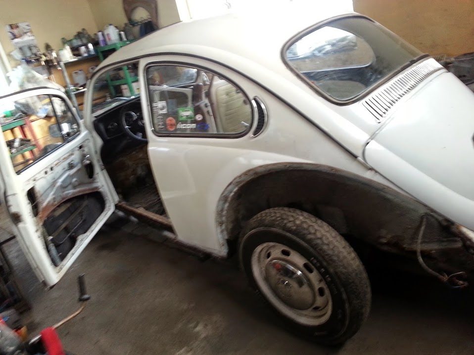

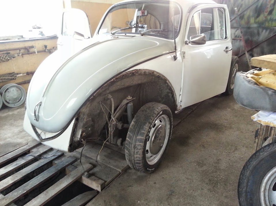

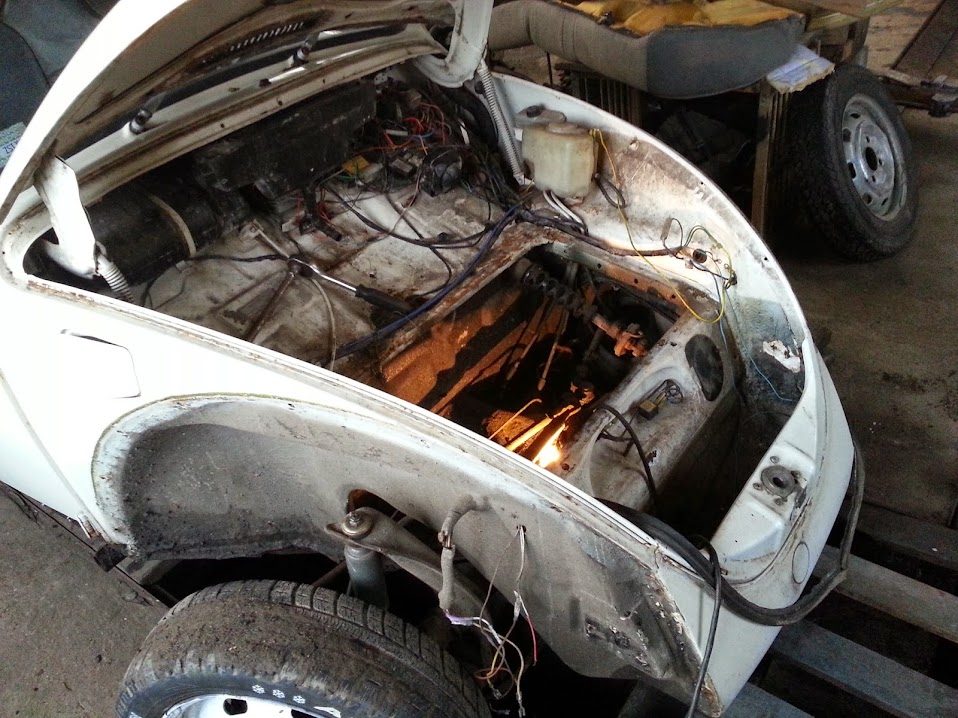

Nareszcie przyszła pora na wymianę podłogi u mnie w Garbusie :smt081 Plan początkowy jest taki alby rozdzielić budę od podłogi, usunać stae płaty podłogowe i wypiaskować miejsca gdzie będzie spawane przy tunelu itd. Wstępnie założyłem wyiane płatów, płyty pod samolotem, napoleona i przednich słupków przy drzwiach. :) Zamówie chyba jeszcze dolne poszycie progów bo górne być może sie uratuje, zobaczymy po zdjęciu nadwozia i jeszcze te narozniki tylne bo dziury.

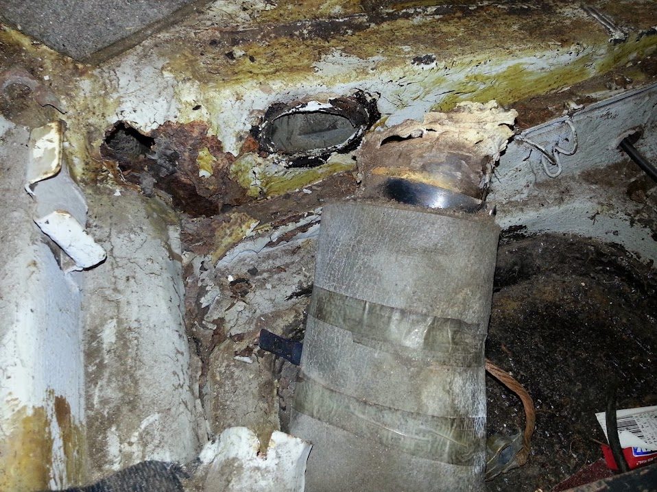

Garbi jest wysmarowany caały klejem
Hmmm tak się tego chyba nie wyjmuje... :p
Prace beda szły wolno bo bede działał tylko w soboty. Myśle nad wspawaniem rozpórek w dzrwi mimo iz jaies progi są ale dla bezpieczeństwa... ile osob uniesie takie nadwozie? 4 na spokojnie? :)

Super ze w 3 osoby sie da :) szczerze to szpachli nie ma na nim zbyt wiele. Jest troche na drzwiach i na dachu bo ktos go krzywo wyprowadzil i poprpstu widac. Przod byl zdrzierany i prod jest bardzo fajny. Glownie sentyment masz racje :)
