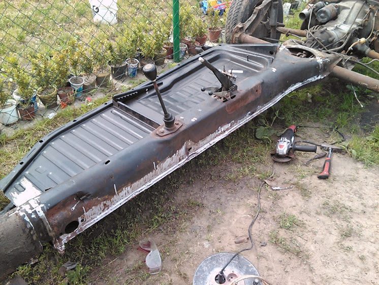

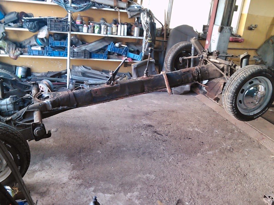

Żeby nie było że nic sie nie dzieje ;) Toche sie pokaleczylem i robota musiala stanac. Ale na dniach kupuje zmywacz do farb i zmywam farbe z tych reperaturek. Rozpoczelem juz czyszczenie tunelu usuwanie pozostalosci po podlogach itd. Moze bedzie piaskowane moze nie, okaze sie.

Niestety, ale zrobiłeś ten sam błąd co ja :P Wyciąłeś wspornik do podłogi przy popielniczce. Jakiś kątownik będziesz musiał dospawać.
Tak w ogóle to stwierdziłem że lepiej jest zostawić ten trójkąt pod kanapą od oryginalnej podłogi, a z reperaturki odwiercić ten syf i wspawać sam płat.

Hmm tam cos było?? :D bo tam mam takie ucha i takie sa oparcia podlogi kolo tych popielniczek pod katem do góry tak aby mogl sie na to ladnie polozyc plat, ta piramidka. U mnie bylo tam tak narzeźbione ze poprostu ciełem.

Do tego ucha jest dospawany taki wspornik.

Ahaaaa wiesz ja tam mialem tyle blach.. jak odcielem to myslalem ze były az 4 podłogi... Moze gdzies tam jest ten wspornik :D

W moim meksie wywalilem ten wspornik w niewiedzy ze wogole jest tam takie cos. To co bylo za nic nie przypominalo wspornika.

Fajtycznie byl tam wspornik ;) sprawdzilem na starych wycinankach.
Udalo mi sie troche podrobic. Powoli pasuje blachy i oczyszczam je z tej czarnej farby. Dziwne bo kupilem fajny zmywacz i z jednych releraturek schodzi idealnie a z drugich tak ze wcale nie chce sie rozpuscic ta farba.
