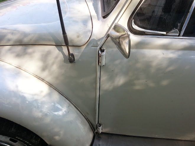

Sam jestem tego ciekaw w szczegolnosci dlatego ze jak wycielem slupek to latal jak smrof po gaciach :p Pol dnia nie mozna bylo go dopasowac ale sie udalo
hak spadyje drzwi to porobie fotki szczelin

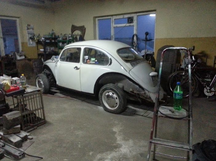

Zdjęcie jest bo jest
Ale garbi powoli jest uzbrajany
Został podmalowany w niektórych miejscach aby doczekał sie remontu nadwozia na jesien. Beda zrobione poprawki i połozony laier na całym aucie. Pompe hamulcową jednak kupuje nową nie chce mi sie z nia bawic.
Apropo słupków.. od kierowcy przykręcic regulacje to jakas porazka. Drzwi zachowaly swoje szczeliny niestety ciut bardziej byly opadniete, podregulowalem jak moglem jakos sie zamykają ale przykrecic te 3 śruby to jakaś porażka... z drugiej strony od pasażera przykręciłem bezproblemowo bo zmieniłem tylko to poszycie słupka, lecz drzwi mi uciekły troche, szczelina przy okienku uchylnym sie zwiekszyła, a przy tylnej szybie zweziła. Podejrzewam ze spawy pociagneły mi cała bude albo coś.

Ja też mam akcję ze słupkiem od kierowcy, dolnym. Walczyłem ze starym, aż go wywaliłem i w piątek kupiłem nowy, postaram się go wstawić tak, żeby furtka się zamykała.

To nie moj garaz niestety. Tak tez wymienialem dolny slupek. Najlepiej te regulacje zawiasow zostawic stare jak da rade je uratowac. Chyba ze kupisz te lepsze slupki.
Przetłoczenie na drzwiach musi być równo z tym na budzie jak drzwi nie są zamknięte, jeżeli są niżej to musisz je koniecznie podnieść.
A jak sie nie da to co na sile giąc? A skoro drzwi sie zamykaja to jakis armagedon bedzie jak sie nie beda zgrywaly??
Jak są obwieszone to będą ocierać gdzieś o kaste przy zamykaniu. Muszą być równo.
Tylko nie możesz mieć luzu na sworzniu i nitach od zawiasu.
Pasuj je z uszczelką żebyś się potem nie zdziwił

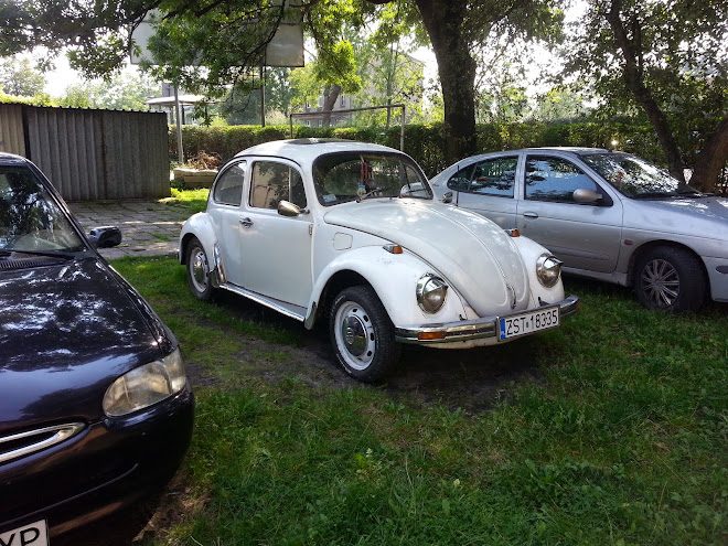

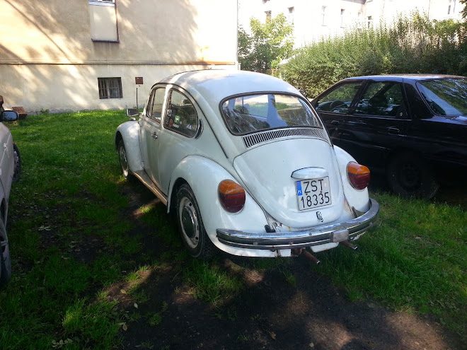

Wkońcu przyjechałem garbiczem do domku
Ledwo bo ledwo ale dojechal. Czeka go chyba czyszczenie styków wymiana swiec i kabli.
Porobilem zdjęcia szczelin drzwi sie zamykaja juz dobrze i linia sie trzyma po otwarciu minimalnie opada.

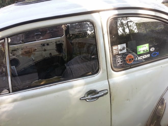

Zaczynam składac wnetrze powoli
Zamontowałem tez nowe uszczelki szyb tył i przod pod klin
wygląda to w miarę dobrze
jakie uszczelki zakładałeś, jak z jakością?
