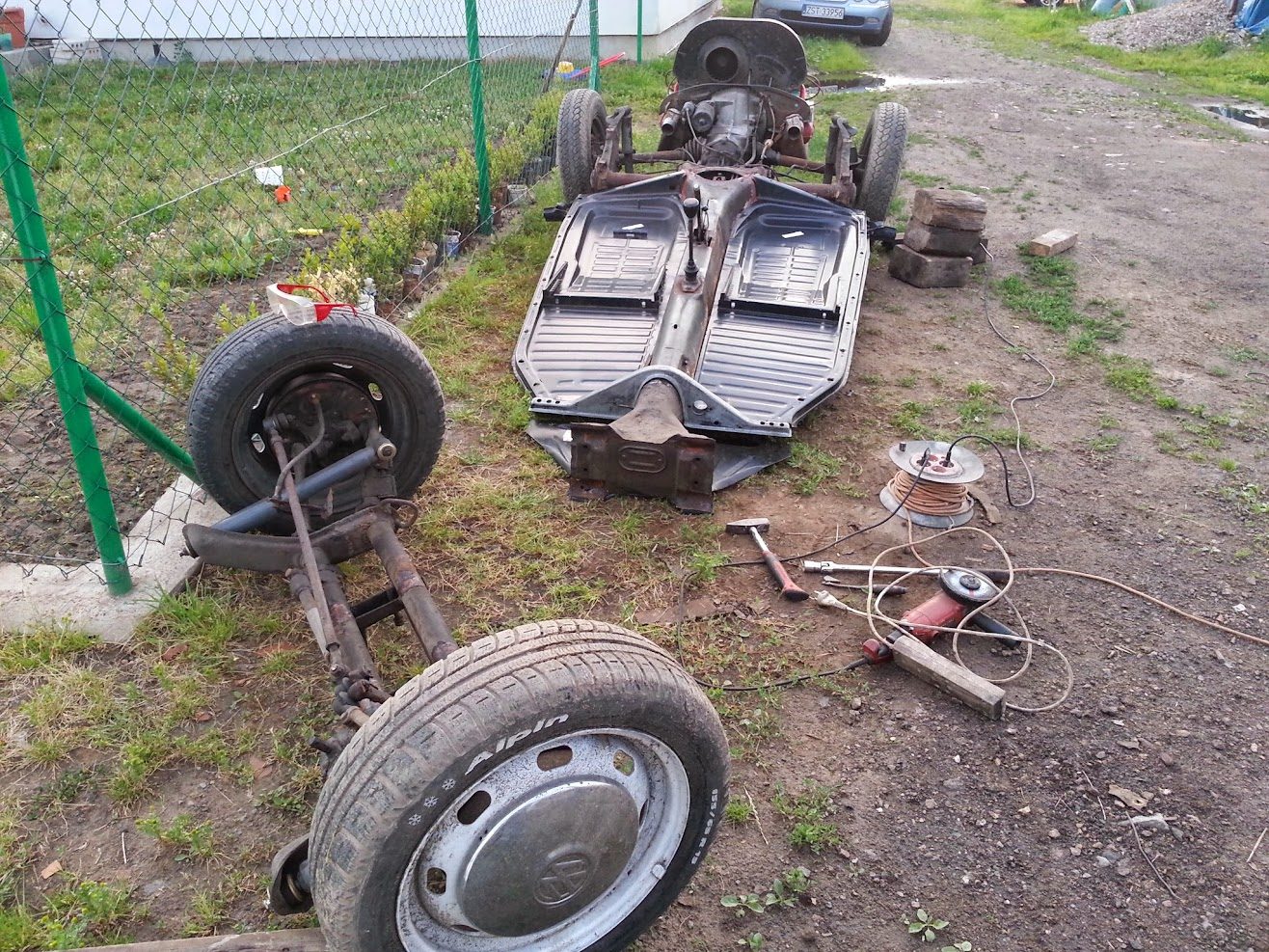

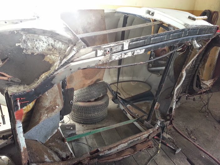

I znowu przymierzanie :) tak juz mi sie ta podloga podoba ze hej :) Jeszcze troche szlifowania czyszczenia itd i wkoncu malowanie i spawanie :) A nastepnie robimy dol nadwoxia zeby bylo ro czego to przykrecic :) Macie znowu racje, napoleon nie pasuje :-D

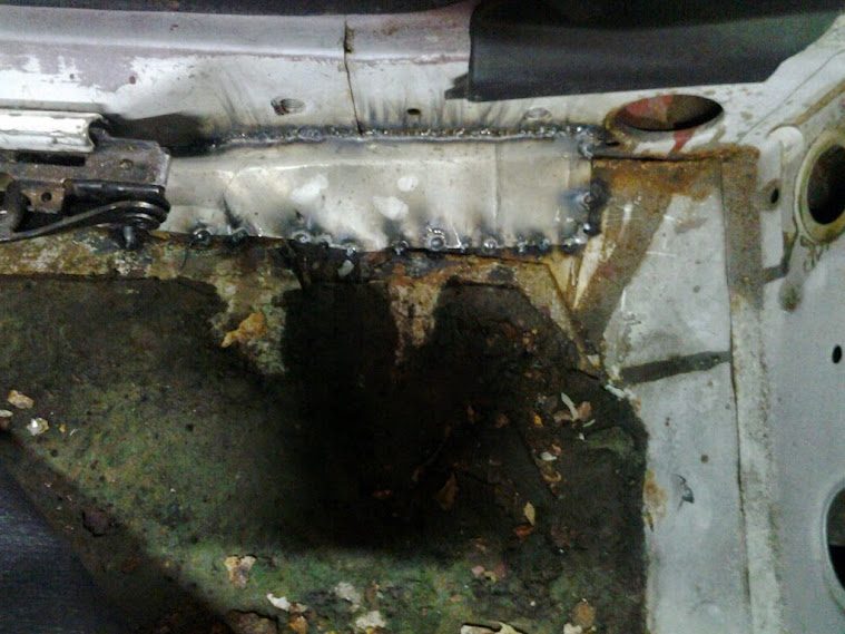

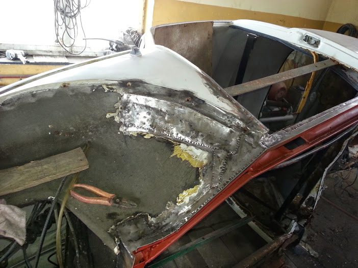

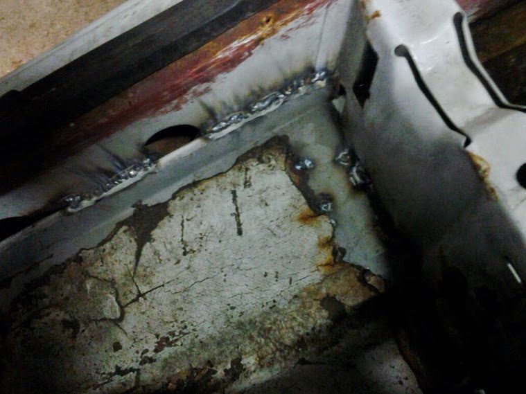

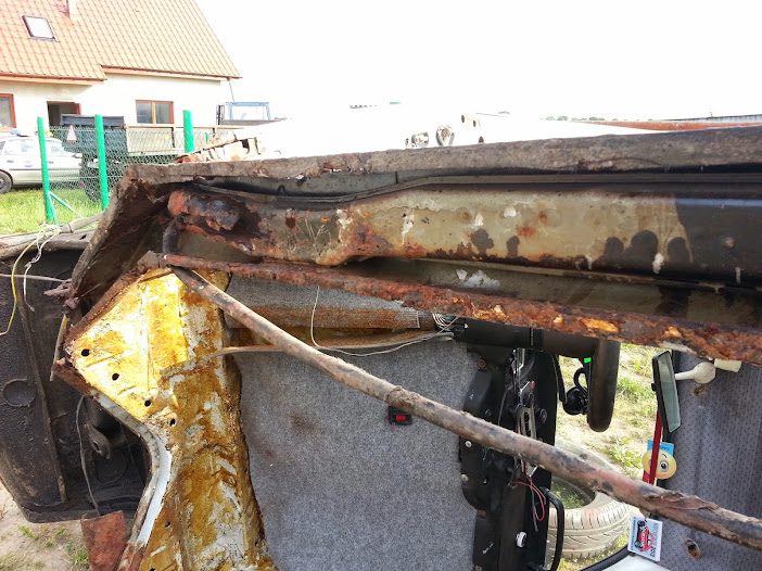

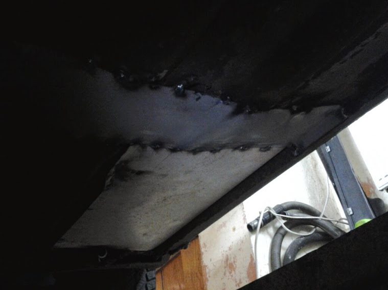

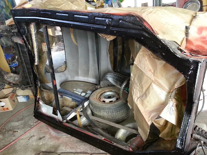

Temat oczywiście zyje. Może powiecie że kowalstwo ale gdzie sie puknie tam odpada... i łata i łata ehh.. Nadwozie miałem remontować później. Udało sie uratować progi kątowniczkami z blachy 1.5mm, kanał grzewczy wyciełem i poprowadziłem rurke. Bakielity włoze pozniej. Czarna farba zdjęta i pomalowane podkładem. Na to jeszcze jeden pozniej caała reszta konserwaca itd. Na łaczenia połozyłem jaąś gume poliuretanową na spawy itd. W miedzy czasie powymieniałem cześc sworzni, koncówki drązków z przodu przewody hamulcowe, niektóre podorabiałem...
21 sierpnia 2014, 22:37
Z tym nadkolem to poszedłeś ostro... :roll:
21 sierpnia 2014, 23:01
Wiem niestety.. kiedys kupie nadkole i wspawam nowe. Obydwa.
21 sierpnia 2014, 23:16
Nie jest sztuką zrobić remont jak sie ma nieograniczony budżet. Mi sie mimo wszystko podoba. Dobra robota, wytrzyma dłużej niż reperaturki ze sklepów, byle było porządnie zrobione. Gratuluje :)
21 sierpnia 2014, 23:19
kasztan napisał(a):Nie jest sztuką zrobić remont jak sie ma nieograniczony budżet. Mi sie mimo wszystko podoba. Dobra robota, wytrzyma dłużej niż reperaturki ze sklepów, byle było porządnie zrobione. Gratuluje :)
Jestem tego samego zdania.
Kupilem platy podlogowe i te ktore wywalalem pomimo ze mialy dziury itd to byly ciezsze niz nowe cale:) WOT technika wspolczesna :P
VW Typ 1 1300 '73
WSK M06-64
21 sierpnia 2014, 23:23
A co ma do tego budżet?
Można to było zrobić z jednego kawałka blachy, a nie 5 łatek.
22 sierpnia 2014, 07:22
Niby tak ale tamte latki robilem z blachy 1,5mm gdy myslalem ze juz bedzie ok soe spawalo dalej wychodzila dziura. zdjelem kawalek konserwacji bylo ok a dalej dziura. To mowie nastepna latka. Dlatego taka ciapanina a pozniej dopiero zeskrobalem reszte i postanowilismy doklepac taki duzy kawalek ale z 0.8 blachy aby ladnie wpasowac. Wiem ze napewno teraz to wytrzyma i sie nie rozjedzie ani drzwi nie opadna. Wpasowac ten slupek ze sklepu to trzeba magika do tego. Ciesze sie ze Wam sie podoba :)

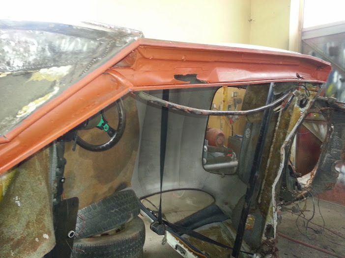

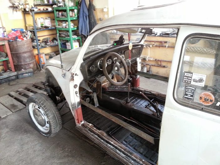

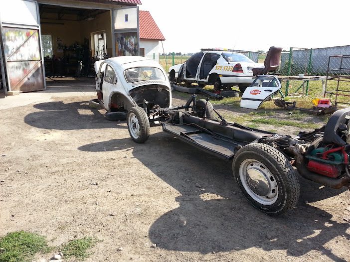

A na powaznie to troszke sie dzieje. Progi udalo sie uratowac nowe blaszki wspawane pomalowane zakonserwowane :) Nadwozie wkońcu postawione na podłodze i skręcone jak bozia przykazała a nie przyspawane. Ciekawe teraz jak bedą pasowały drzwi... bo gdyby szło jak do tej pory to by było chyba zbyt proste...
