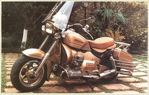

Rafal, chodzi Ci o motocykle Amazonas. Jako ze byly to prawdziwe, jezdzace motocykle, a nie wydumki typu "osoby, ktore maja takie konstrukcje twierdza ze wszystko dziala", to mialy normalne chlodzenie, tzn wiatrak i oblachowanie.

qubek napisał(a):Rafal, chodzi Ci o motocykle Amazonas. Jako ze byly to prawdziwe, jezdzace motocykle, a nie wydumki typu "osoby, ktore maja takie konstrukcje twierdza ze wszystko dziala", to mialy normalne chlodzenie, tzn wiatrak i oblachowanie.
myslałem ze jesteś w błedzie i sobie dla sprawdzenia wygooglowałem dla przypomnienia jak te poczwary wygladały, głowice całe wystają napewno spod osłon i nie maja raczej wymuszonego nawiewu, ale cylindrów nie widzę na zadnym zdieciu jakie wynalazłem.

Brawo Kuba o tych motocyklach myslalem.
Cale glowice powiadasz?
3 stycznia 2012, 21:04
Nie pamietam czy maja cale glowice odsloniete bo dawmo temu widzialem zdjecie tego motocykla. Motocykle te sa wlasciwie cale zabudowane i wiewiele widac oprocz pokryw zaworow.
Wracajac do tematu lepiej kupic silnik BMW zamiast meczyc sie z garbowym.
