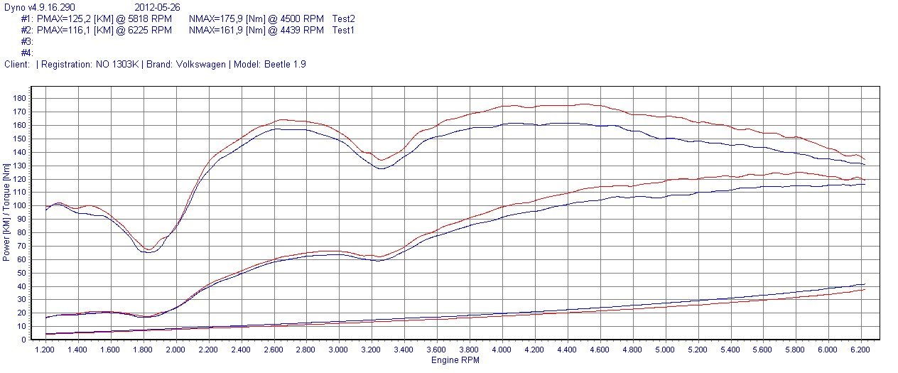

Dzis w Olsztynie była impreza ścigantów na 1/8 mili i przy okazji byli chłopaki z Olsztyńskiej hamowni ze swoja obwoźna hamownią. poszedłem pogadałem i za drobna opłatą sprawdzili co tam mam.
Wyszło 125,2KM. wykres poniżej. Coś mi tu nie pasuje z momentem bo na pewno nie mam 176 Nm, ale to zobaczyłem w domu i nie miałem już okazji podpytać się czemu tak jest. Na wykresie 2 "przejazdy" ,pierwszy na jeszcze nie rozgrzanym silniku. Wiem, że jeszcze nie mam do końca wyregulowanych gaźników, ale przynajmniej wiem gdzie jestem i jakie korzyści przyniosą kolejne zmiany. Mam LM1 Innovative, ale bez konwertera obrotów. Na razie na wolnych AFR jest ok bo pokazuje 13,5-13,7,a le przy WOT spada nawet do 10,4 i przy jeździe w trasie też potrafi spaść do jakichś 11 więc jeszcze roboty trochę przede mną.
Wykres:

a jeszcze wczoraj o 16-stej rozmawialismy, że na hamownię za wcześnie, ale dobrze , ze pojechałem, wiem, że mam duzo do poprawienia. Patrząc na wykres zastanawiam mnie ten uskok momentu i obrotów przy ~3200RPM

Niuniek, jak Ci spada do 10 to nie jest dobrze. Nie spala Ci wszystkiego, i szkoda wachy :) Dysze daj mniejsze wysokich na poczatek.

dam mniejsza dyszę główna. Teraz mam 145 i zobaczę co będzie jak dam 135 ( takie mam dostępne ). Jak będzie za ubogo to kupie 140 a potem 142.
Na wysokich obrotach tam gdzie jest odpowiedzialna dysza powietrzna jest raczej OK, ale jeszcze zweryfikuje. Trudno mi na trójce jechać ponad 120km/h i jeszcze zerkać na AFR-a. Chyba najlepszym ( ale nie najtańszym ) rozwiązaniem byłoby pojechać na hamownie, podpiąć ich AFR tak, żeby dokładnie widzieć przy jakich obrotach co się dzieje.
Jak się ogarnę z dyszami to mam jeszcze aparat 010 z Pertronixem do założenia. Liczę, ze po dostrojeniu te parę Nm jeszcze dojdzie, szczególnie w dolnym zakresie obrotów.

Gratuluje - bardzo przyzwoity wynik. Co Cie niepokoi z tym momentem?
29 maja 2012, 11:30
qubek napisał(a):Gratuluje - bardzo przyzwoity wynik. Co Cie niepokoi z tym momentem?
uskok momentu przy 3200RPM , prawdopodobnie go zalewa ( na AFR spada do 10,4 przy WOT ). Koleś co za mną jechał meldował mi też, ze mi marchewy z tłumika lecą właśnie w tym zakresie obrotów perzy WOT
29 maja 2012, 14:27
jak przy 3200 rpm zalewa (+/- wtedy jest przejście z dysze wolnych obrotów), to dysze główne za duże. powietrznych nie ruszaj. A wynik całkiem zacny.

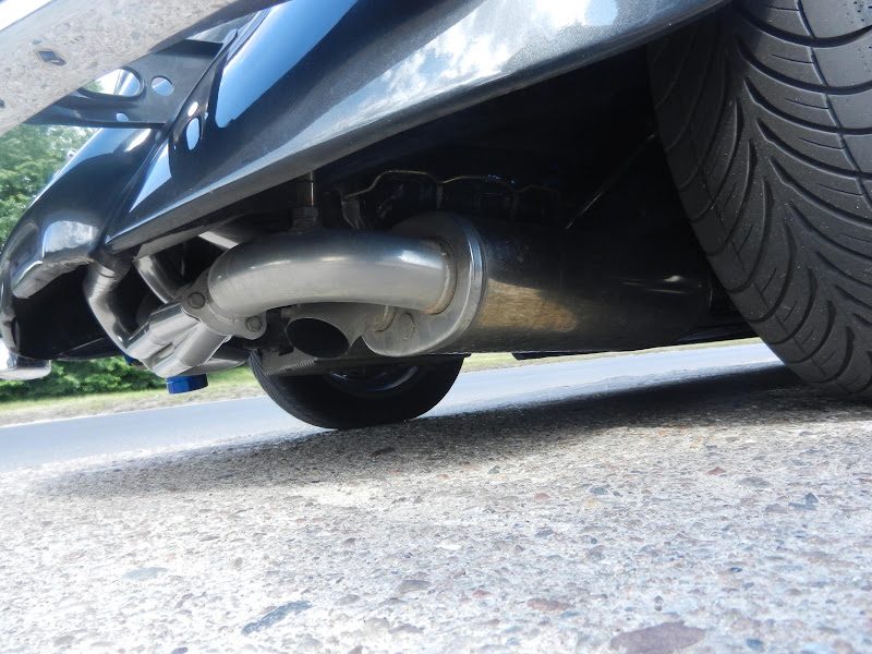

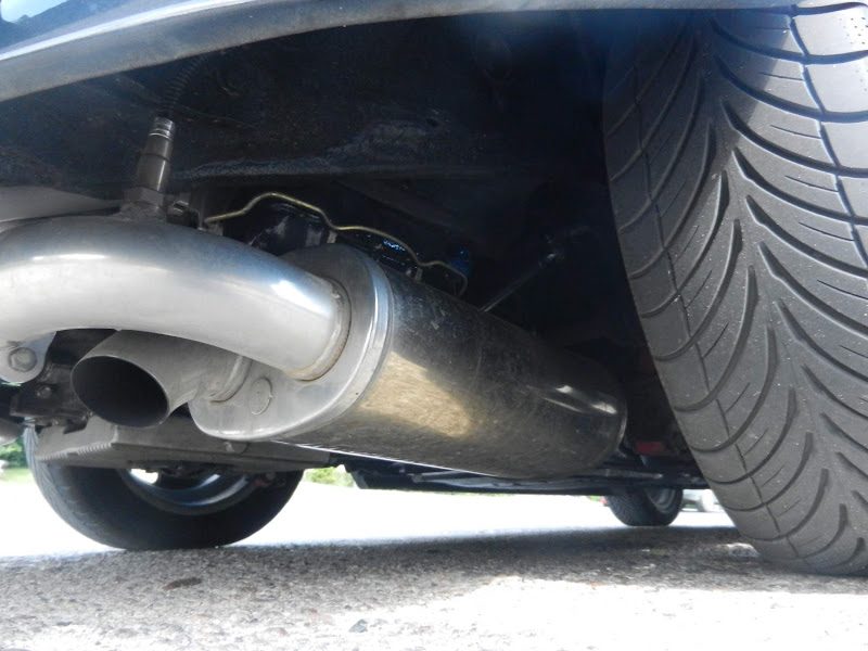

AFR - masz zamontowaną sondę na stałe w aucie? Z tego co pamiętam to w wydechu miałeś przygotowane miejsce pod nią. Możesz podrzucić jakieś foty?

teraz na stałe ale z opcją łatwego demontażu i wsadzenia zaślepki zamiast sondy.
Tu foty:

A ja juz w miarę sie ogarnąłem z dyszami. Zmniejszyłem główną z 145 na 135 i powietrzna z 190 na 200. Jeszcze tylko ma przy 1900RPM ubogi punkt, ponad 16,1 ,musze jeszcze tylko z tym powalczyć.
