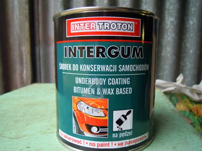

czy coś planujesz dać na podłogę? wygłuszenie, maty, gumowa masa, czy nic i na blachę tylko dywaniki?
zdania na forum są w tej kwestii podzielone. ja na dzień dzisiejszy mam gołą podłogę bez wygłuszenia. kupiłem w sklepie taki środek niby do wygłuszenia. nakłada się to pędzlem w grubej warstwie, ale jeszcze się nie zdecydowałem by to zastosować.
poza tym zazdroszę Ci, ze masz już część budy w lakierze. u mnie lakiernik uporał sie dopiero z pasowaniem elementów i pomalowaniem klap. mój remont to wymiana podłogi w 1303 na tym forum

Piękne Cabrio!
Co do konserwacji wewnątrz to ja kupiłem coś jak chlorokauczuk. Taka gumowa powłoka się robi. Nakładane pędzlem , do użytku wewnętrznego. wysmarowałem dość grubą warstwę i spełnia swoje zadanie...a na to dałem zwykłą wykładzinę samochodową ( gumową/kauczukowa/ jakas taka dziwną od spodu) ... nie jest jakoś idealnie wyciszone i słychać chlapiącą wodę ale jest sucho i wiem że nic mi tam nie skoroduje bo mam nad tym władzę i w każdej chwili mogę zajrzeć.

Bogdan napisał(a):Piękne Cabrio!
no to chyba zastosowałeś to co jak kupiłem, a jeszcze nie użyłem.
hmm mówisz, że dobre to?

Panowie, nie żartujcie że 1-3mm warstwa tego mazidła wytłumi blachę.
u mnie to sie nazywalo jakos Blachogum czy coś takiego...
Czy dobre...nie odpada, jest dość miękkie jak się drapie paznokciem , nie odpada, wg mnie lepsze niz zwykly lakier. chyba że komuś zależy na błyszczącej podłodze pod wykładziną to tego miał nie będziesz bo faktura tego jest chropowata po nałożeniu :)
aż tak dużo nie jeżdżę ale czasami w zimie , ze 2 tygodnie stał garb w zimie na parkingu , troche w deszczu , i nic się z tym nie dzieje ale tak jak mówie mam wykładzine która nie przepuszcza wody bo ma też spód taki gumopodobny. Ja jestem zadowolony

Jeśli chodzi o podłogę to zrobię tak jak było czyli na wymalowaną podłogę przykleję takie panele bitumiczne - nie wiem dokładnie jak to się nazywa. Na to dywany. Mój był mocno zdewastowany więc nie wiem czy tam czegoś jeszcze nie miało być. W maluchu na przykład między wygłuszeniami bitumicznymi a wykładziną są jeszcze takie miękkie maty z filcu czy czegoś takiego. Wiecie coś na ten temat?

rozwiązanie z matami wygłuszającymi przyklejanymi na podłogę jedni stosują inni ganią. minus jest taki, że z dużym prawdopodobieństwem w jakimś miejscu mata nie będzie idealnie dolegać do podłogi i tam będzie się zbierała wilgoć a wraz z nią nielubiany przez nikogo rudy dewastator. nie masz nad tym kontroli bo nie widzisz co sie dzieje pod matami. mi na podłodze zbierała sie po deszczu woda i jak po jakimś czasie zerwałem te maty bo podłoga była lekko skorodowana. oczysciłem to pomalowałem farbą na rdzę typu corina i zwykła farbą na metal i rudego już nie było. więc mam opory by te maty teraz na nową podłogę przyklejać. znajomy po remoncie 1303 zastosował na podgłogę coś takiego jak Bogdan, jakiś tam kauczuk i na razie nie narzeka.

Hmm, jest to argument. No to może tylko takie maty miękkie i dywan?
