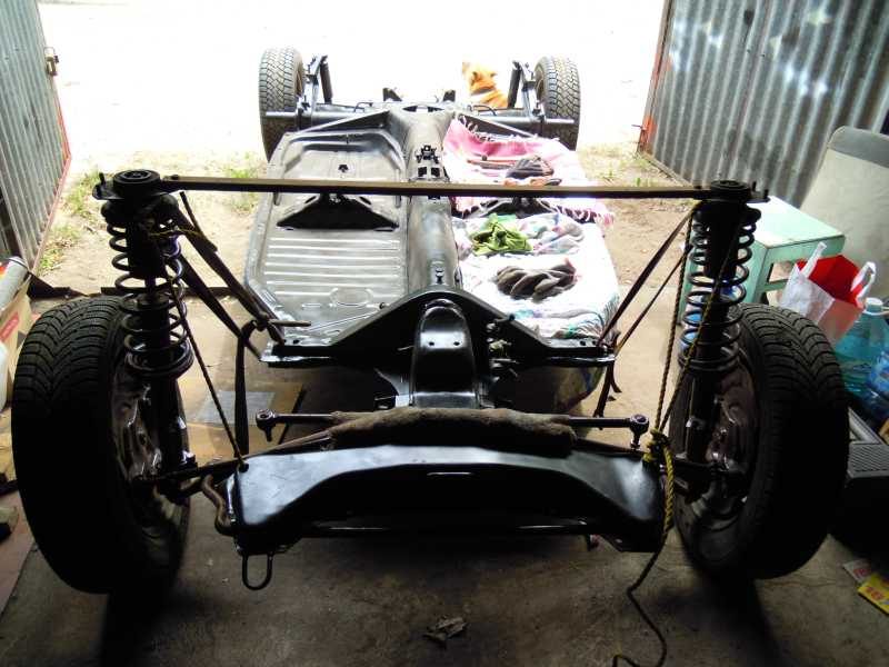

Cześć, Garbus zaczyna wyglądać, przed nami najprzyjemniejsza część remontu. Składanie!

porządny remont! ekstra robota, podoba mi się, gratuluję kolejnego konkretnego kroku do przodu. Jestem na tym samym etapie co Ty, ale zazdroszczę Ci takiego garażu gdzie nawet zimą zakładam że będziesz cisnął z robotami. Mi pozostaje mój blaszak i ogrzewanie elektryczne z urządzenia zwanego "farelką" lub stop z robotami do wiosny. Wybieram to pierwsze :)
Powiedz mi masz szczegółowe zdjęcia polączenia budy z podwoziem w tylnym nadkolu? Podobno tam powinna być gumowa podkładka z tulejką w środku. Nie mam tego a mam samą gumę i chciałbym zobaczyć jak to wygląda by ewentualnie dorobić.
pozdrawiam
Mario
23 listopada 2012, 13:28
Witaj, Te zdjęcia akurat zrobione u lakiernika bo sam nie umiem tak pomalować ale za kilka dni wraca do domu do ciepłego garażu i będzie składany. Co do podkładek to ja też mam tylko takie kwadratowe gumowe podkładki ale tulejek w nich nie ma, nawet nie wiedziałem, że mają być. Co na to szanowni koledzy?

Temat poruszyłem na forum w dziale "pytania i ..". Otrzymałem kilka odpowiedzi ale bez fot jak to wygląda. Nie wiem też jak duży błąd popełnię montując same elementy gumowe bez tulei. Zastanawia mnie też fakt dlaczego sprzedawane są same gumy bez tulei w sklepach garbusowych?

Vw_RaF, z twojego postu ciężko mi rozszyfrować co sądzisz o problemie nad którym się zastanawiamy ale chyba mam rozumieć, że Ty też uważasz, że tulejka tam ma być.
Moim zdaniem, ten element powinien izolować, tłumić drgania itp. więc tulejka wszystkie te funkcje by popsuła. Mylę się? W sklepie nic nie wiedzą o takiej tulejce.
1303S i wiatr we włosach :-)
23 listopada 2012, 16:05
No faktycznie! Ma to sens! Muszę szukać tulejek albo dorobić. Dzięki za wyczerpanie tematu, pozdrawiam.
