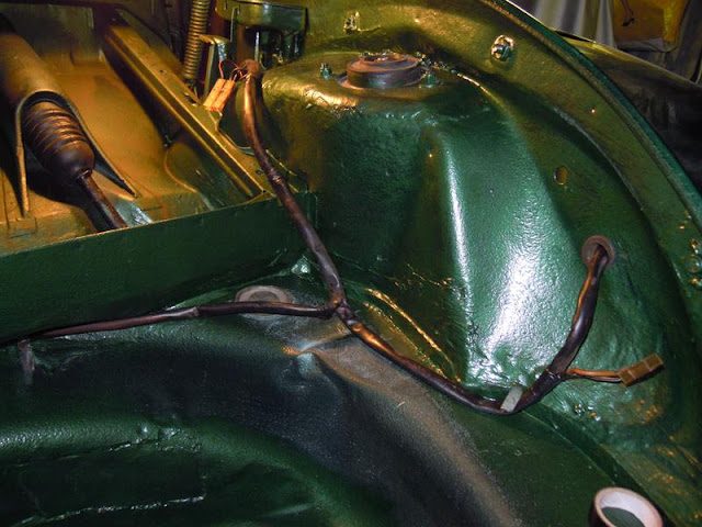

Co do rury, to nie mam do czego przymierzyć jeszcze ale podobno ma starczyć na dwie ten kawałek. Muszę jeszcze dźwignąć budę trochę bo nie założyłem tych ebonitowych kanałów ale nie jest całkiem poskręcana więc nie ma problemu. Wewnątrz zwiniętych linek ogrzewania widać 2 lejkowate gumki. Podobno to jakieś odpływy wody z lamp? Nie pasuje mi to nigdzie za bardzo. Jakiś pomysł? Nie wiem też przez które otwory mają przechodzić kable w karoserii, czekam na Ciebie Mario, żeby podglądnąć ;-) Oglądałem też w niedzielę nowe zderzaki za niecałe 300zł i ponad 800zł ale na razie się wstrzymałem. Tanie były "TANIE" a te za 800 też powinny za tą kasę lepiej wyglądać.

Co do tych gumek odpływowych w błotnikach to wg mnie są w tych miskach na lampy dwa otwory. Jeden wyżej to na przewody elektryczne, a na dole jest otwór na odpływ wody z miski. Ja tam gumki nie miałem ale może w oryginale jest. To pewnie po to by woda czy też wszelakie nieczystości z kół nie dostawały się do misek lamp. Mam nadzieję, że ktoś z forum może wstawi jakąś fotę jak to wygląda.

Te lejki mają dużo większą średnicę niż otwory w misce lampy. Może ktoś wie o co chodzi?

dzisiaj montowałem instalację w moim 1303 i te lejki są przelotkami w przedniej instalacji na ścianach bocznych przodu garba tam gdzie instalacja po obu stronach przechodzi z bagażnika do lamp przednich.
Tak to u mnie było więc zostawiłem to rozwiązanie.

krajo napisał(a):Te lejki mają dużo większą średnicę niż otwory w misce lampy. Może ktoś wie o co chodzi?
zrob fotki misek i tych gumek to cos podpowiemy
