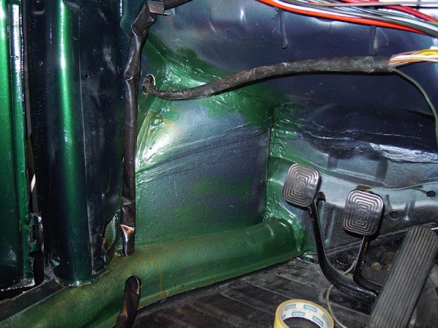

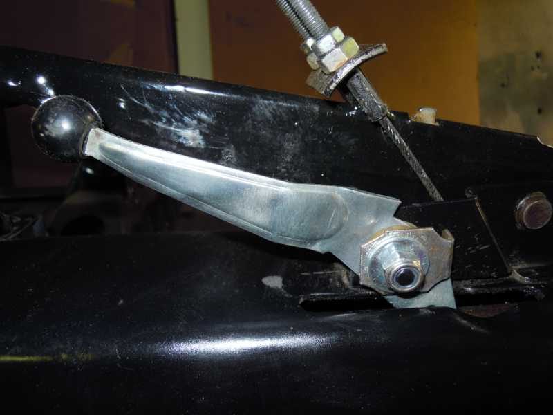

6 stycznia 2013, 23:18
Szanowni koledzy.
Mam 3 problemy, może mi coś poradzicie.
1. Klapa źle leży przez krzywe zawiasy. Wczoraj je wymontowałem i wyprostowałem ale chyba nie idealnie bo po założeniu i próbie zamknięcia klapy znowu się powyginały - chodzi o metalowe szyny wewnątrz sprężyn. Zawiasy mają też duży luz. Czy kupno prostych zawiasów rozwiąże problem?
2. Z jakiego materiału są wykonane cięgła od ogrzewania te po bokach ręcznego. Pytam bo nie wiem jak je odnowić. Czy jak to wyszlifuję to zaczną rdzewieć bo są ocynkowane? Czy to jakiś stop alu? Jak wy je odnawiacie?
3. Jak założyć rury ogrzewania w słupkach A??
4. Rozbieracie pedały do czyszczenia i malowania czy lepiej tego nie ruszać? Bo bez kątówki się nie obejdzie raczej. Potem trzeba będzie spawać chyba.
1303S i wiatr we włosach :-)
6 stycznia 2013, 23:44
krajo napisał(a):Szanowni koledzy.
ad 1
przy poprzednim remoncie lakiernicy zasugerowali mi wyrzucić te sprężyny z zawiasów i dać teleskopy - chyba można taki zestaw kupić w sklepach garbusowych. Minus jest taki, ze trzeba wywiercić otwór w kielichach mc personów by to przykręcić. Działało fajnie ale nie był to krok w kierunku oryginału.
ad 2
nic z tym nie robiłem. Nie były pordzewiałe tylko brudne, wyczyściłem to szlifierką z końcówka drucianą i tyle.
ad3
z rurami ogrzewania jest trochę zabawy. Nie wiem jak u Ciebie ale jak miałem na dole takie kwadratowe otwory tak że było widać wyjście rurki z kanalu grzewczego. To mało miejsca ale jak się pomęczysz to rurę papierową można nałożyć na ten metalowy ktróciec z kanału.
przed tym nie zapomnij przeciągnąć instalację elektryczną do oświetlenia wnętrza co jest w słupkach, bo jak zamontujesz rury to już jej nie przeciągniesz. No chyba, że w cabrio tego nie ma.
ad 4
pedały wyczyściłem w całości szlifierką i pomalowalem, ale mozna je rozebrać z tego co pamiętam bez cięcia
powodzenia

7 stycznia 2013, 13:39
Ok, dzięki za wyczerpujące wyjaśnienia.
1. U mnie teleskopy raczej odpadają, ktoś ma może inny patent?
2. Jak wyszlifowałeś i nie rdzewieją to znaczy, że nierdzewne, też tak zrobię.
3. Nie mam tam niestety takich okienek, krótko mówiąc mam przegwizdane ;-) Muszę sprawdzić gdzie mają iść te kable do oświetlenia ale u mnie jest tylko lampka w lusterku.

Co do umieszczenia papierowych rur ciepła w słupkach to bez tych okienek (nie chcę Cię martwić) wydaje mi się to niewykonalne, bo nawet jak je włożysz do środka co jest możliwe to skąd będziesz wiedział, że nałożyły się na te króćce kanału grzewczego. U mnie przy tych małych okienkach sprawa była trudna a bez nich ...... hmm. Może ktoś zna sposób.
7 stycznia 2013, 14:54
Dzięki za pocieszenie ;-(
Ma ktoś jakiś patent??
No stronka fajna, przyda się.
