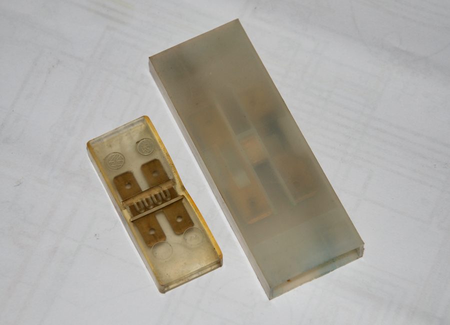

Vw_RaF napisał(a):Żaden z tych. Kolega potrzebuje łącznik "H" tylko że na wsuwki 9,5mm.
Mogę zrobić zdjęcie wieczorem jak to wygląda.
Jeśli to możliwe, to byłbym wdzięczny.
No problemo. Do porównania położyłem obok zwykły łącznik H
12 marca 2013, 08:44
OSZK! Spory. Słabo widzę dokupienie go. Dzięki bardzo za zdjęcie. Tulejki do pompy muszę dorobić. O ile długość jest znana to grubość nie bardzo. Ale ma to jakieś znaczenie? Zrobię takie, żeby śruba przechodziła i tyle.

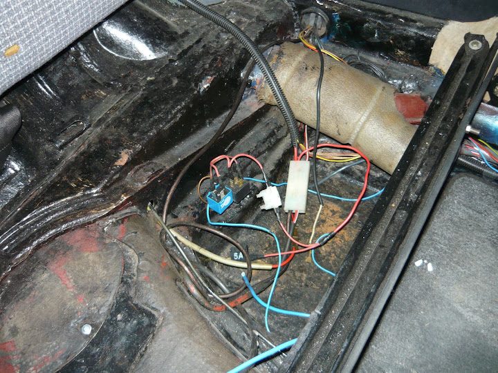

powiem Ci, że też nie lubię lipy, ale tego łącznika nie udało mi się kupić. Ten zamiennik, który zastosowałem nie wydaje mi się aż tak złym rozwiązaniem. Zresztą długo szukałem jakiegokolwiek rozwiązania. Powiem szczerze, że raczej tego nie będę zmieniał. No chyba, że wyjdzie w praniu, że cos tam jest nie tak.
Chcę tylko pod kanapą zrobić sobie taką płytę i przymocować tam ten łącznik oraz przekaźnik od ogrzewania szyby, żeby się to nie walało.

Mały sukcesik wczoraj wieczorem - właściwie w nocy ;-)
Nie miałem już czasu się tym zająć ale przerywacz migaczy cyka bez przerwy przy włączonym zapłonie. Migacze zaczynają migać dopiero jak się je włączy tak samo jak awaryjne ale jak nie są włączone do przerywacz i tak cyka. Muszę sprawdzić stan naładowania akumulatora bo taki z plusem po lewej to mógł leżeć w magazynie kilka lat zanim go kupiłem. Może sam przerywacz jest zwalony albo po prostu coś źle podłączyłem. Mam co robić ;-)
