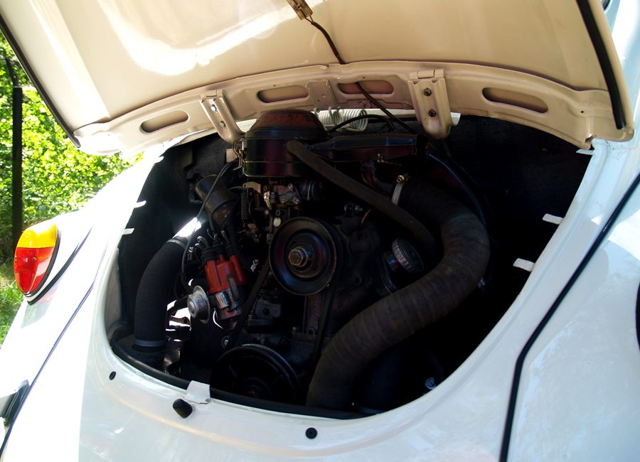

Tu silnik jeszcze w samochodzie:

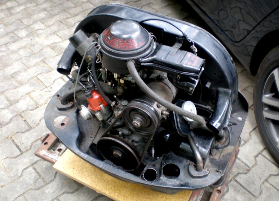

A tu już na szczęście poza:

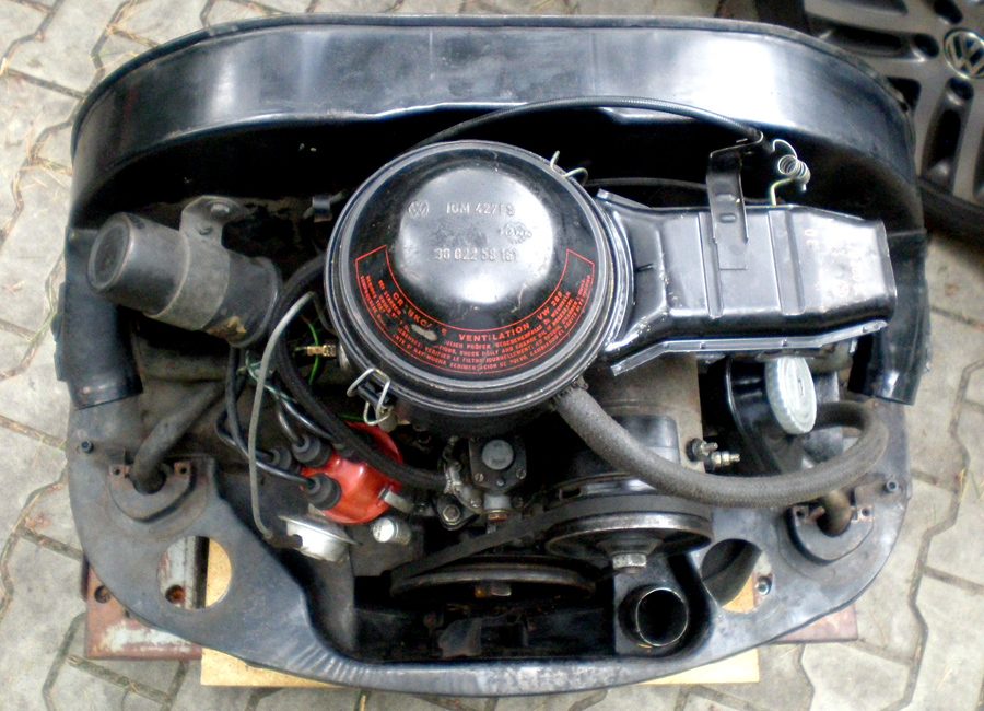

Mocowanie przy klapkach:

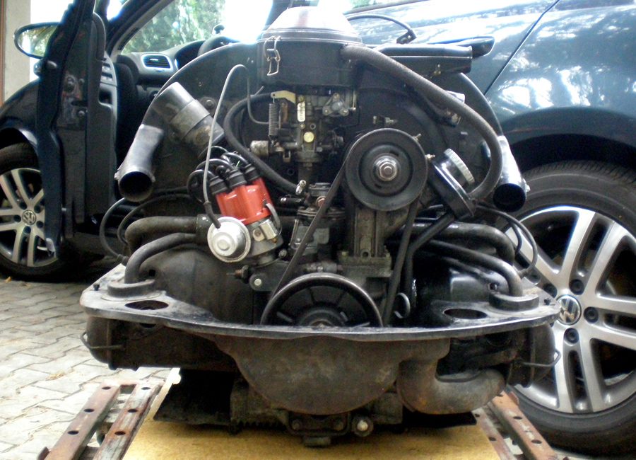

Zdjęcie klapek z samby:
