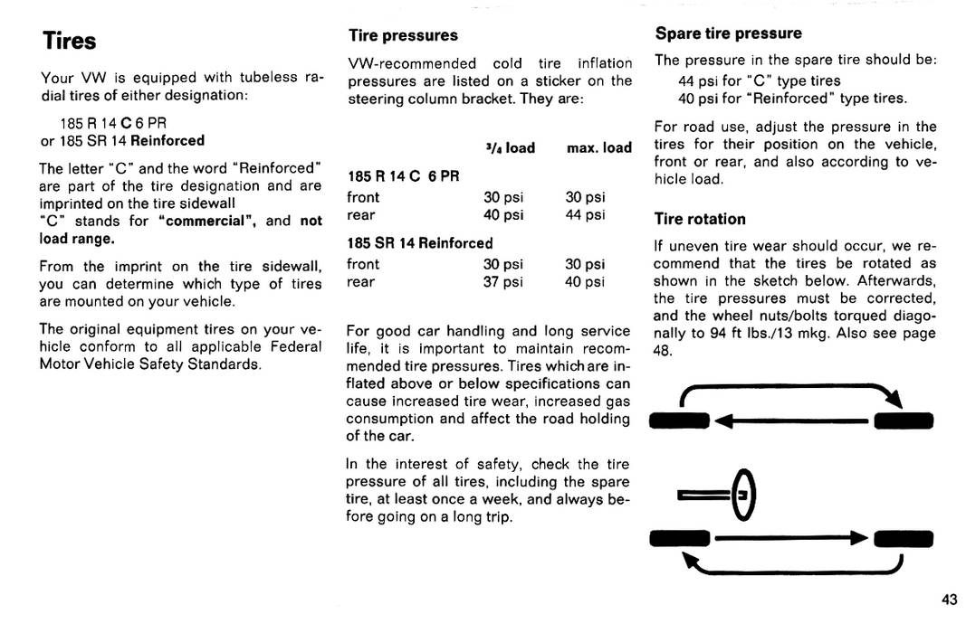

czyli potrzebujesz oryginalnego rozmiaru opon 185r14c czyli 185/80 r14 wzmocnione
18 marca 2013, 14:30
jak auto jest ciezarowe musi posiadac dopony C

Przydało by się uściślić to "wzmacniane" -ja miałem na myśli że nie muszą być "c". Co wynika też choćby z naklejki pod kierownicą: 185R14C lub 185SR 14. Z tym że te SR to też są siakieś mocniejsze. Choć w tym rozmiarze to zapewne wszystkie są z nośnością słuszną - (w Matizach występują mniejsze :wink: )
18 marca 2013, 14:58
Manual twierdzi że mają być typu C albo wzmocnione.

Michał2 napisał(a): Choć w tym rozmiarze to zapewne wszystkie są z nośnością słuszną - (w Matizach występują mniejsze :wink: )
Ja mam założone Vredensteiny bez literki "C" rozmiar pełen 185R14.
Mam je od zeszłego roku jeździłem bez problemów, teraz Ogór stał przez zimę w krzakach więc jak się ociepli będę mógł potwierdzić czy nie zrobiły się kwadratowe :)
