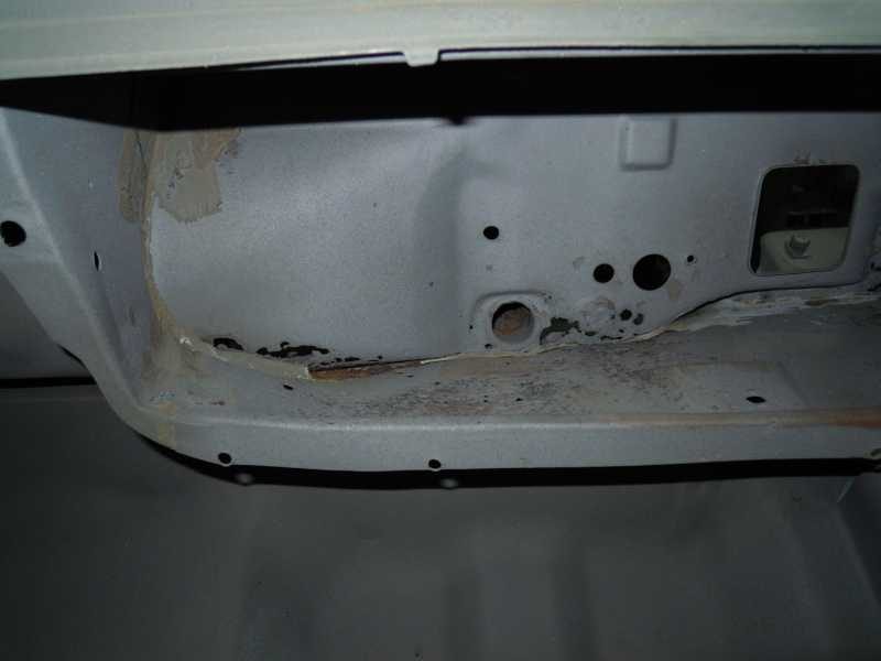

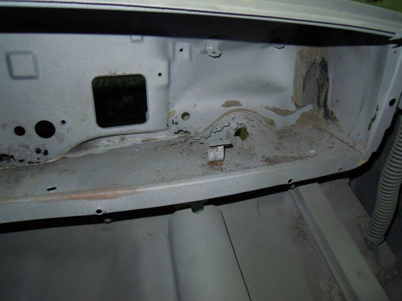

16 czerwca 2013, 22:28
Są dwie dziurki przy odpływie, ale bez tragedii, do ogarnięcia. Zastanawiam się tylko czy jakoś tego dodatkowo nie zabezpieczyć.

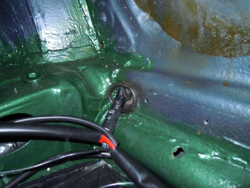

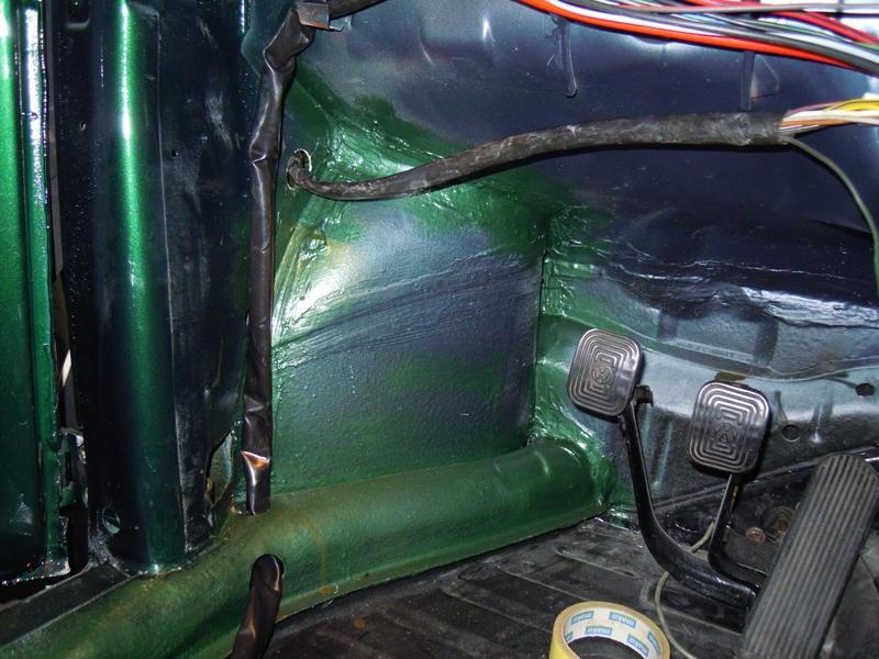

Tak się zastanawiam, czy wiązka przejdzie przez te otwory w progu? Mario jak to robiłeś?
12 lipca 2013, 08:33
cz!
starałem się zrobić jak w oryginale, przeglądając mnóstwo zdjęć z innych remontów. Fakt, że moja wiązka jest nieco odchudzona, bo pozbyłem się przewodów z kostki diagnostycznej. Nie jest też w oryginalnej sztywnej osłonie, bo te co miałem nie nadawały się do ponownego montażu.
Największy problem miałem z przeciągnieciem wiązki nad tylnym nadkolem do komory silnika. Pomimo tego, mam wydłubaną całą piankę z tych miejsc i tak wiązka nie chciała tamtędy się przedostać.
tył
przód
