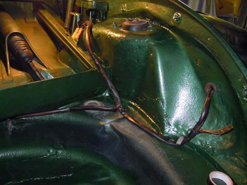

zdjąłem tą dużą kostkę i przeciągnąłem wiązkę od bagażnika do kabiny tym otworem co widać na foto wyżej.
a w kabinie układ kabli, standardowo
dodam, że w tą wiązkę mam zachowaną w oryginale, więc i osłony stare, twarde i robiłem to zimą ... ehhhh to była walka, ale gdyby nie spięcie się w tym temacie dzisiaj nie cieszyłbym się z jazdy tylko nadal dłubał w garażu kolejne miechy
