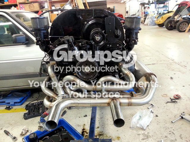

Cudak, te wieszaki puszki w tym twoim projekcie nie maja szans (a przynajmniej mi sie tak wydaje) wytrzymac. Te speedshopowe maja na puszcze wzmocnienie, a i to sie po jakims czasie potrafi wyrwac. U ciebie jest chyba tylko blaszka przyspawana do blachy puchy. To peknie. Oczywiscie najpierw moze peknac ta blaszka przy kolektorze, ale to juz inna sprawa.
20 stycznia 2013, 13:30
Dzięki za wymiary.
Masz 100% racji, spawanie haków w ten sposób do płaszcza nie ma szans powodzenia na dłuższą metę.
Jak już musi być w takim miejscu to najkorzystniej było by to przyspawać w miejscu gdzie jest przegroda a przegrodę złapać do płaszcza ale to musiało by być zrobione na etapie składania puszki.

Ja to u Kuby tak naprawiłem - do płaszcza jest przyspawany po obwodzie kwadrat z blachy 2-3 mm przewiercony na wylot wraz z plaszczem az do przegrody i zaspawany, jeśli dobrze pamietam

Qubek pewnie masz rację. Projekt nie jest mój chińczycy robią to już dla kogoś. Za tyle ile mnie będzie kosztowal to myślę że warto to poprawić. Calość to nierdzewka.
