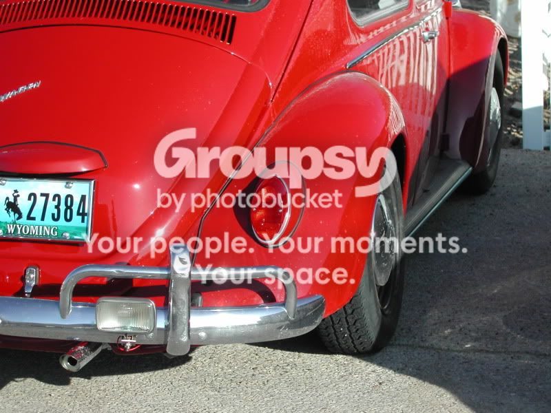

Jasiek, mozna tak do rana. Koledze chodzi raczej zeby miec tak jak tu, czyli przy nisko posadzonym axle:
Uploaded with ImageShack.us
a że sie da... no wszystko sie da
