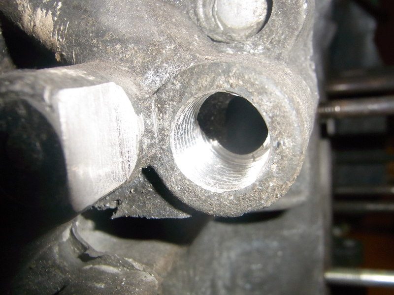

kanał nagwintowany pod pełnoprzepływowy filtr (blok nominał, nie wymagał toczenia)

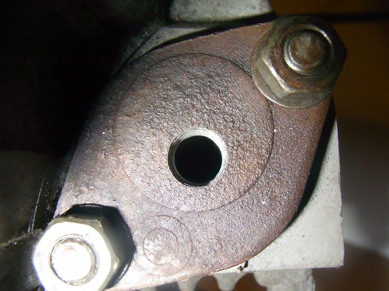

i pod czujnik temperatury w zaślepce wlewu oleju pod t3. Blok tzw. uniwersalny as 41

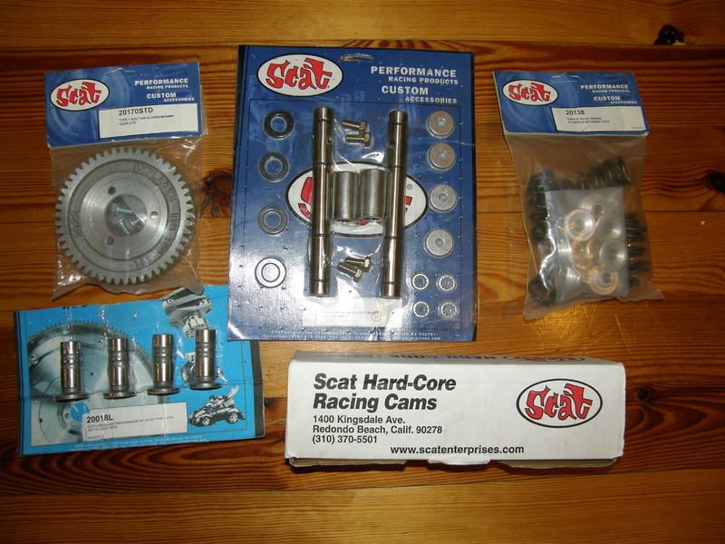

klamoty rozrządowe (wałek c35)

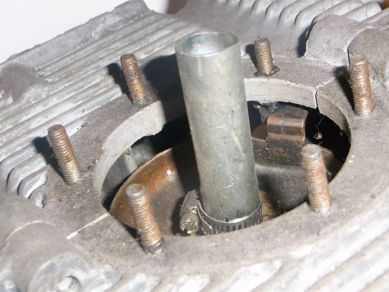

Smok od miski wywal w kosmos i przylutuj - przyspawaj cos szczelnie - to potrafi odpadac albo ssac powietrze przy niskim stanie oleju.

Ja na Twoim miejscu dałbym czujnik oleju w innym miejscu. Ja montuje je na mocowaniu filtra oleju.

jaqo - chodzi ci o wymianę samej rury na jakąś inną czy po prostu przylutowanie jej zamiast łapania cybantem?
czujnik temperatury będzie w tym deklu-daje odczyt mniej więcej z tgo samego miejsca gdzie czujnik bagneotwy.

CSP wprowadziło teraz ciekawy dekiel z miejscem na czujnik oleju i jest osłonięty dodatkowo. Chodzi o przylutowanie przedłużenia smoka, bo opaska może się zssunąć
7 lutego 2013, 10:09
Warto uciac koncowke smoka pod katem - wtedy nawet jak zle wyznaczysz jej dlugosc to sie nei zatka o sitko.
Warto ja przylutowac albo przyspawac bo inaczej spadnie albo nie jest szczelna - ta jest akurat aluminiowa wiec musisz ja wymienic bo sie nie lutuje:P
Co do czujnika to jest b.dobre miejsce jesli wydech nie jest bardzo blisko - niektore sa tak typu centymetr od czujnika:P
