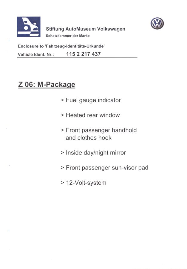

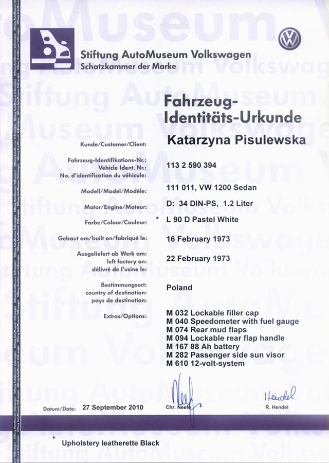

Jeszcze wtrącę jedną rzecz u mnie w standardach fabryka potwierdziła mi że mam wskaźnik paliwa jako dodatkowe wyposażenie. Może u Ciebie też tak było. Komuś mógł się popsuć wskaźnik w liczniku to zamontował drugi w desce.
U mnie a właściwie w garbie mojej żony jest to pakiet M040:
A w 75 jako pakiet Z06 z innymi rzeczami:
