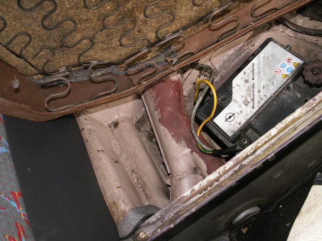

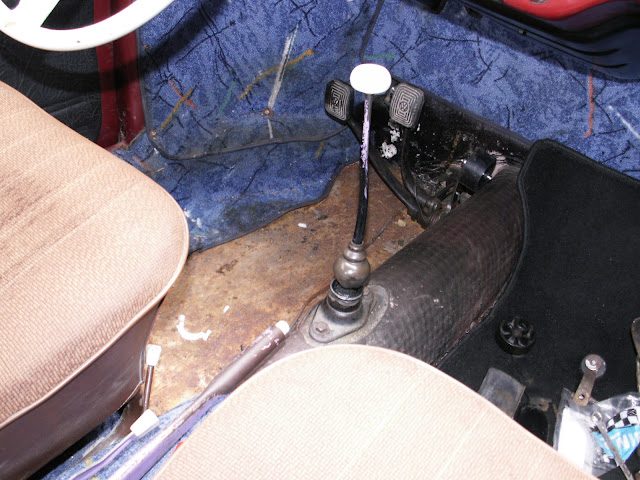

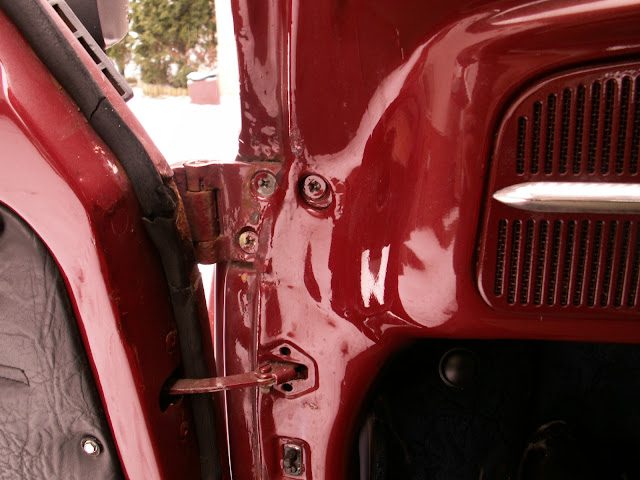

Więc tak- najpierw walnę sie w pierś. Panoramę od dziadka odróżniam, ale już z połączeniem numeru silnika z osprzętem to radze sobie gorzej. Po pierwsze- zamontowany mam gaźnik solex 30, a nie 34 jak pisałem. Po drugie- rzeczywiście z tym 28 PCI to przestrzeliłem. Zgodnie z sugestiami i tabelami wyszło mi, ze 29 PICT-1 to dla mnie właściwy model. a teraz zdjęcia:
... i jeszcze trochę detali

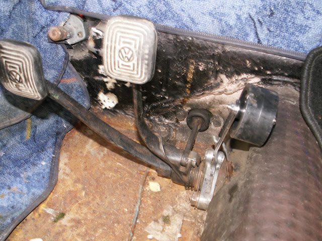

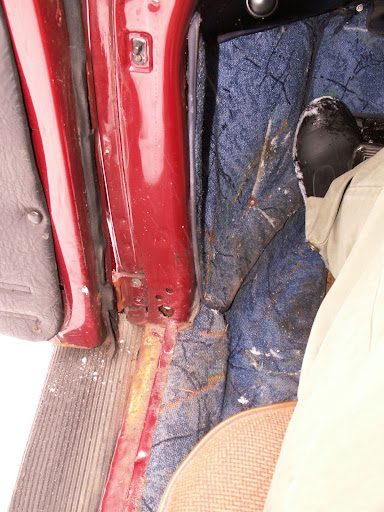

Jak widać po słupkach i podłodze- nadwozie to najwieksze wyzwanie jakie mam przed soba(w dziedzinie odbudowy garbusa). Na zdjęciu z pedałami widać też, że nie bardzo wiem jak odbudować pedał gazu- jakby ktoś miał zdjęcia i porady- będę wdzięczny.

Ładny. Pracy trochę będzie, ale już teraz nie wygląda źle. Jak sobie porównam z moim nabytkiem (dziadzio 61') to Twój wygląda jak salonowy
Ciekawe po co ktoś przerzucał zbiorniczek na płyn hamulcowy? Masz założoną pompę do dwuobwodowego układu hamulcowego?
Co do pedałów to wystarczy kupić pedał ten do 66
http://www.garbusy.home.pl/sklep/catalog/prod…php?products_id=5306
plus zestaw montażowy :
http://www.garbusy.home.pl/sklep/catalog/prod…mp;products_id=11320
http://www.garbusy.home.pl/sklep/catalog/prod…&products_id=136
