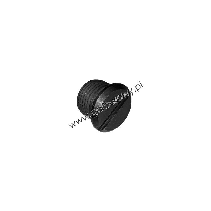

A powiedzcie mi czy nie reguluje się ciśnienia tą srubą, ma być mocno przykręcona? bo jak miałem silnik wyciągnięty to odkręcałem patrzyłem co to jest i zakręciłem równie mocno ->
Jak odkręcałeś zawory olejowe to sprężynki włożyłeś dobrą stroną?
