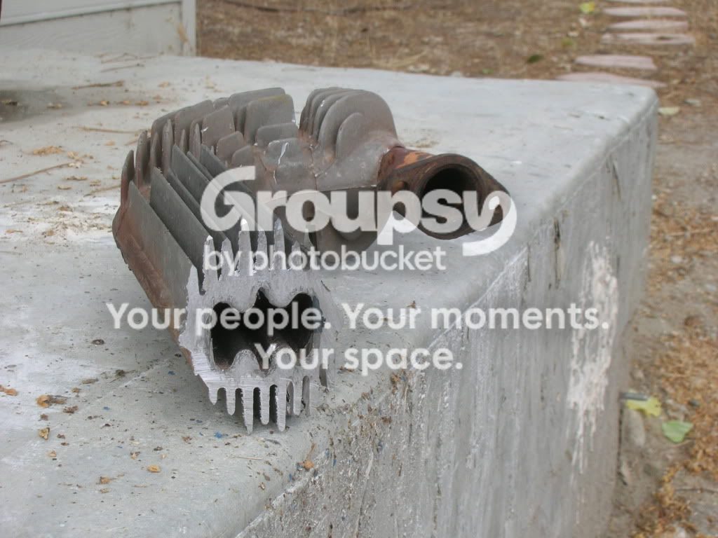

nagrzewnice nie maja okrągłego przekroju poprzecznego wewnątrz tylko taki bałwankowaty jakby.

I ten "balwanek" ma na 100% mniejsza powieszchnie niz rura u nasady i wyjsciu z nagrzewnicy? No ja taki pewien bym nie byl. Nie to ze sie drocze, poprostu chcialem wiedziec jakie to "zlo" czai sie w nagrzewnicach :-)
29 czerwca 2013, 11:13
:shock: tyle lat żyje i nie myślałem ze w nagrzewnicy jest inny przekrój .Swoja droga ze chciało ci się ja ciąć
