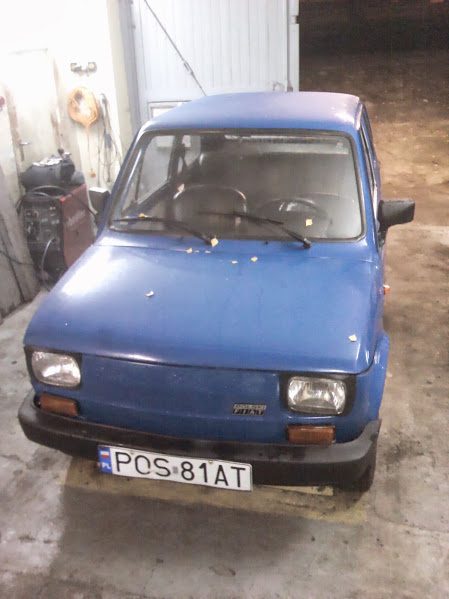

Rafiki napisał(a):Widzę ,że Mrówa przewidział nawet miejsce na drewniane stabilizatory pod pedalierę. Ostatni krzyk mody :-D :-D :-D
Kup sobie malucha a nie cwaniakujesz :-D
Mówisz masz:
