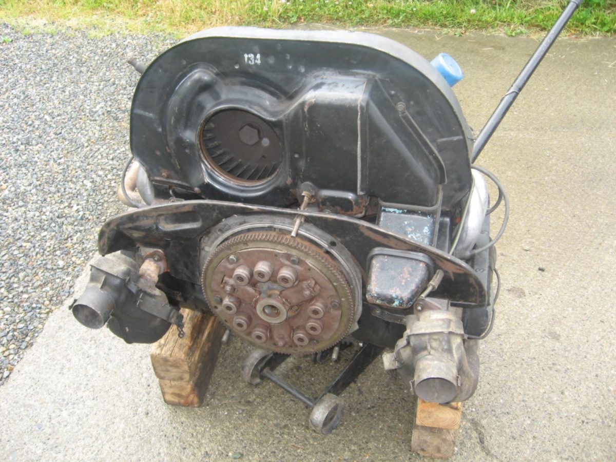

Mam pytanko, czy jest możliwość zdjęcia tylnej blachy za silnikiem bez większych demontaży ?

zalezy jaki silnik

i co masz na myśli "za"? to co jest bliżej przodu czy tyłu samochodu.
10 listopada 2013, 10:06
Silnik 1,6, był 1,3 chodzi mi dokładnie o tą półokrągłą blachę zaraz za silnikiem. Celem jej ściągnięcia jest polakierowanie.
10 listopada 2013, 12:04
jesli chodzi Ci o tą nad tłumikiem, to odkrecasz 4 śrubki i zdejmujesz :wink:
10 listopada 2013, 12:28
no to jak cholera to jest "nad" silnikiem a nie za. Obudowa dmuchawy. W silnikach z chłodnicą oleju w osi dmuchawy da sie bez demontażu silnika, w tych z chłodnicą w obudowie "dog hause" trzeba wyjąć silnik.

jeśli dam fotkę silnika, to da się zobaczyć jak jest ?
Czy to raczej trzeba coś zdemontować, by wiedzieć ?
10 listopada 2013, 15:38
Nie mam takiej obudowy :?
Więc da się ?

Ciekawe. Myślałem, że dwudoloty miały budę dla psa...
Da się ściągnąć, tylko nie zapomnij odkręcić termostatu.

Więc tak - to jest silnik mojego garbatego po wyjęciu gaźnika - Zdjęcie nie zachowało się
więc da się wyciągnąć obudowę ?
A to zobaczyłem po ściągnięciu gaźnika, czyli jakby brud w środku - Zdjęcie nie zachowało się
Przejmować się tym ?
