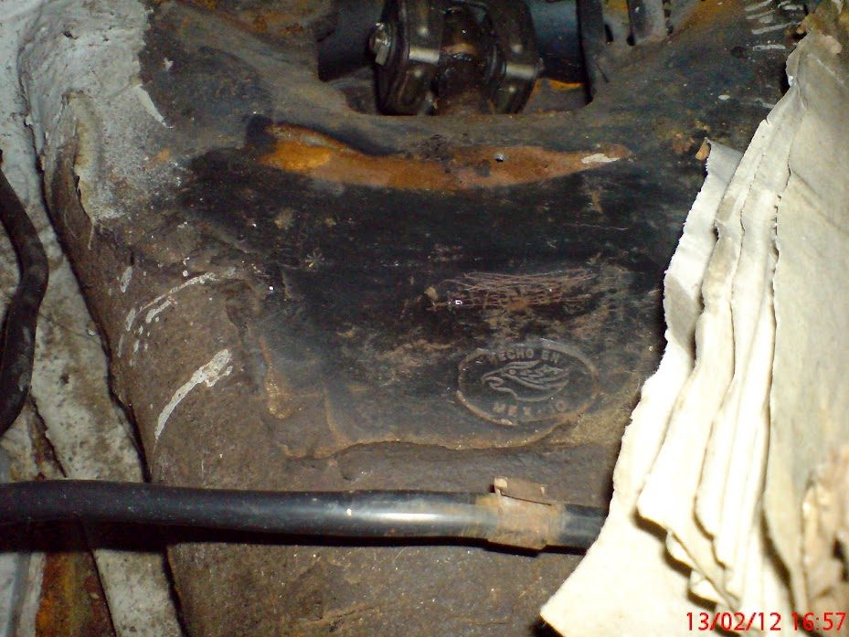

Głównie poprzez nabite logo meksyku (heho en mexico)koło numerów ramy. W pozniejszych garbach jest np na pasie przednim wybite mexico ale pamietaj ze moglo to byc wymieniane

Rockstar: Przy numerach na tunelu? Pierwsze słyszę, nigdy nie widziałem. W starszych mexach nigdzie zasadniczo nie ma napisu mexico poza szybami i tabliczka, której często tez nie ma.

Łysy napisał(a):Rockstar: Przy numerach na tunelu? Pierwsze słyszę, nigdy nie widziałem. W starszych mexach nigdzie zasadniczo nie ma napisu mexico poza szybami i tabliczka, której często tez nie ma.
Ja mam taką podłogę z meksykańskim logo, dodatkowo jest długi VIN, WVW******* z którego wynika że podłoga jest z Puebla, Mexico z 82 roku.

13 listopada 2013, 20:55
W pozniejszych mexach.
Widac logo.

Na tylnym pasie jest wybite Mexico, już nie pamiętam czy na przodzie było. Na tunelu też mam.

Czasami zdarza sie na przedniej klapie pod spodem w okolicach nawiewu :)
