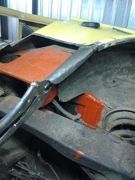

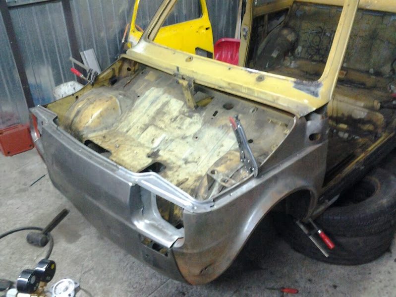

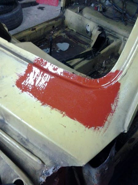

Trochę zdjęć z ratowania sztrucla ;) Niestety "nasi" już tu byli:
Jak dobrze pójdzie to za 3 dni lakier :-D
22 lutego 2014, 18:39
Brawo. Juz po pierwszych zdjeciach bylo widac ze jedynie drobna kosmetyka i zelazo bedzie smigac.

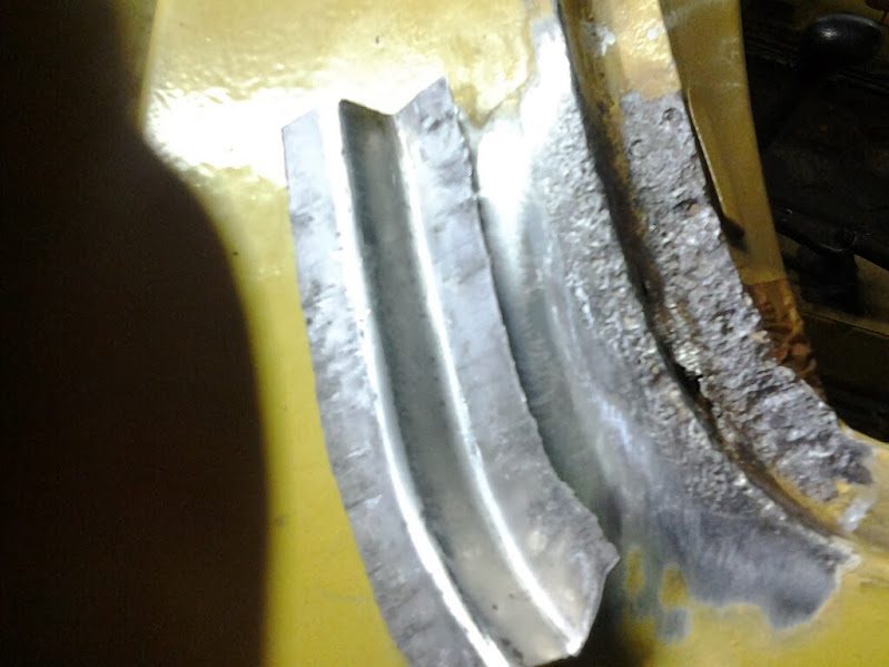

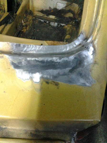

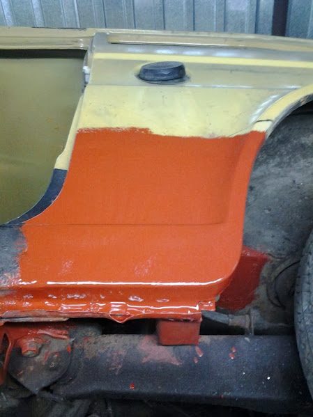

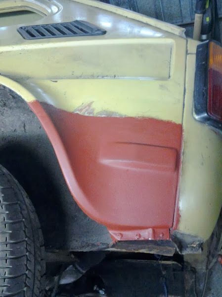

Blacharka prawie skończona. Jutro finisz:
Docelowo będzie kolorek Turchese Farfalla 463:
29 marca 2014, 22:56
Bardzo klawa robota :) Żałuje że mój ST był zbyt mocno skasowany by dało i opłacało się go remontować :/ Ale tobie gratuluje zawzięcia.

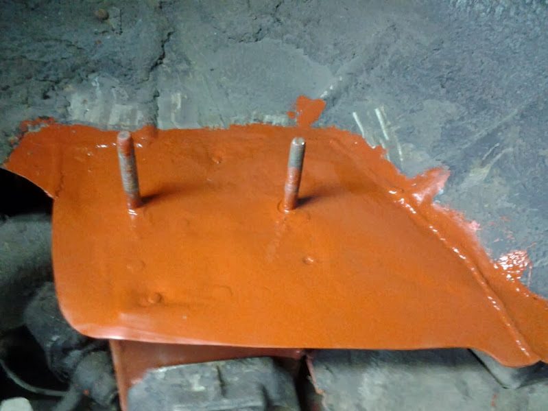

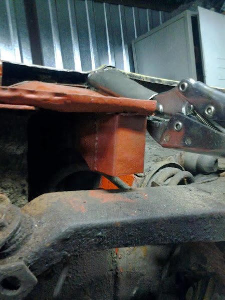

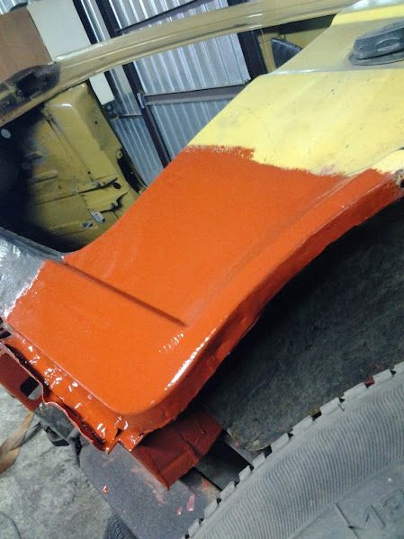

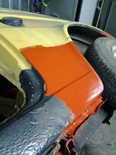

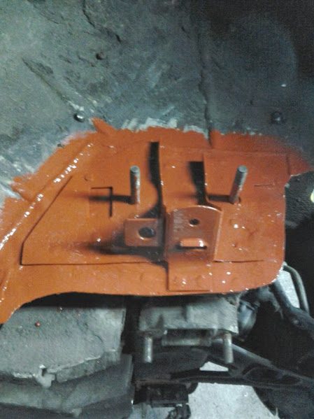

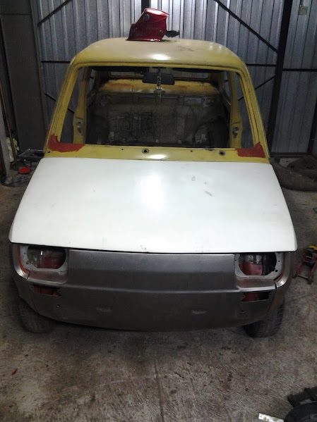

Jest i aktualizacja:

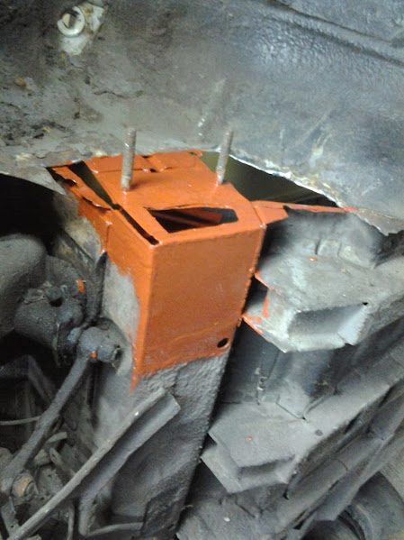

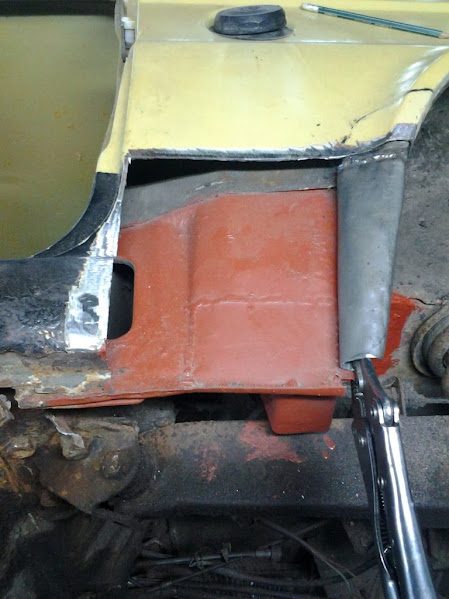

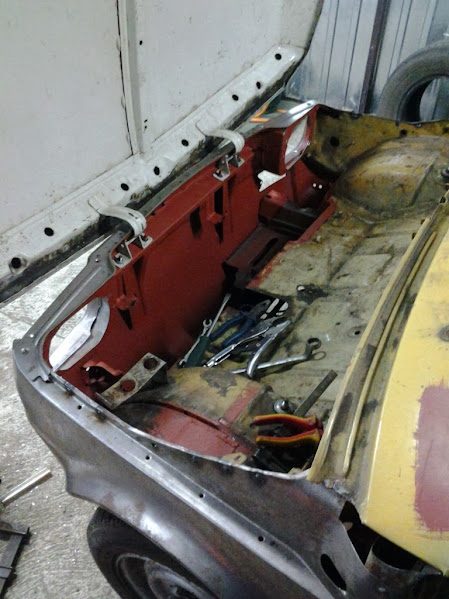

Wstępnie złapany pas przedni został obspawany na gotowo, ustaliłem szczeline miedzy podszybiem a klapą,obspawałem wargi między pasem a błotnikami oraz wzmocnienia:

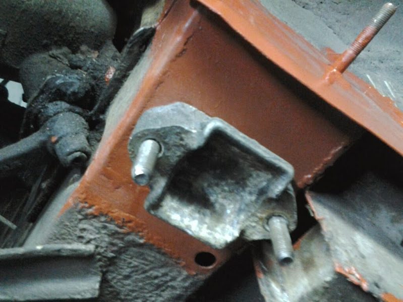

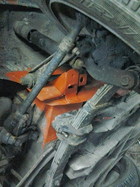

Wzmocnienie z lewej strony:
Wzmocnienie przy skrzynce akumulatora i obspawana warga:

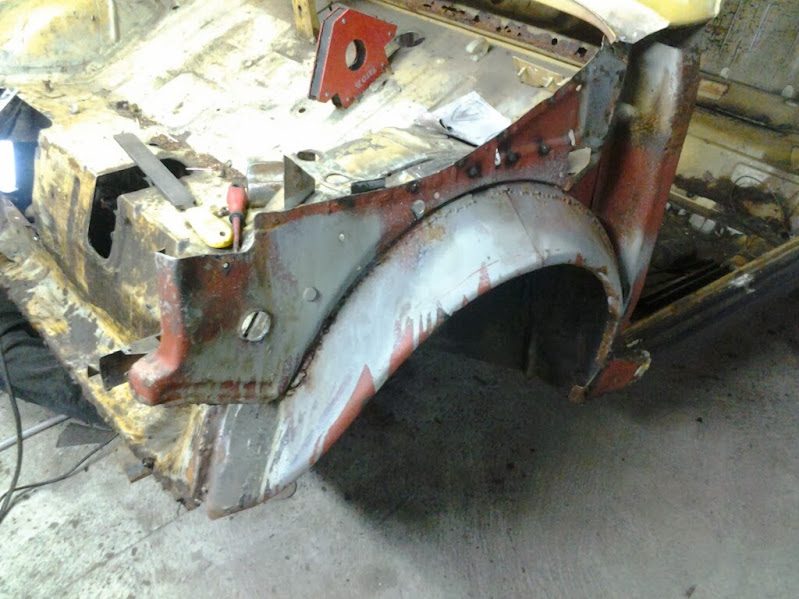

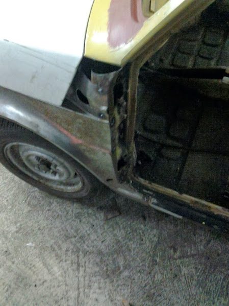

Spasowane i docięte końcówki pasa:
Przód w całej okazałości:

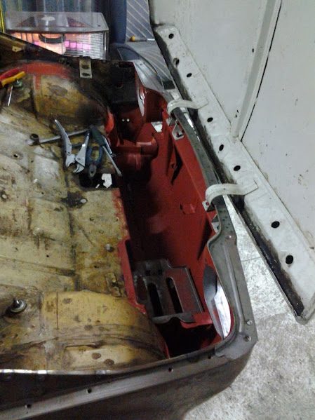

Komora silnika umyta porządna myjką ciśnieniową:
Silniczek poza gaźnikiem gotowy:

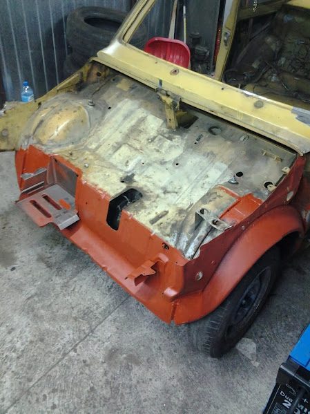

Środek po odszczurzeniu:
