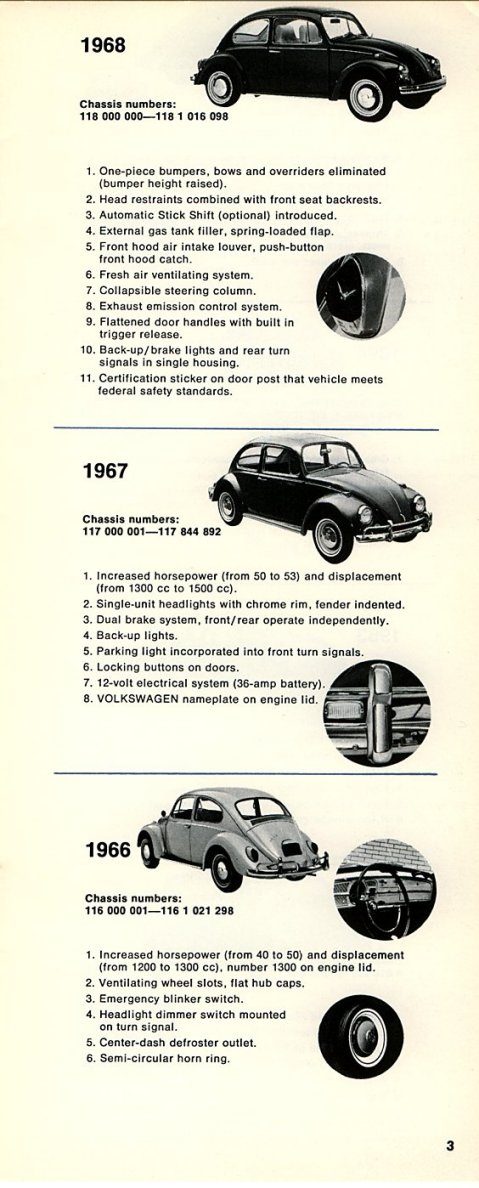

Było trochę miksów, ale tylny pas widzę, że jest ten do 66, bo 67 był na pierwszych zdjęciach. Lampy tylne w modelu 1200, 1300 i 1500 w roczniku 67 były takie same, czyli jajka. Żelazka zostały wprowadzone w modelu 1300 i 1500 w sierpniu 1967, a więc w modelu na rok 68 :)
Twój model wygląda na 1300, a nie 1200, a co za tym idzie silnik powinien być 1300 ;)

Chodzi Ci o 1300A, ale w tej kwestii przydałby się certyfikat :)
To oczywiście nie zmienia kwestii lamp :)

Ja również byłem przekonany że powinienem mieć jajka które chciałem kupić,ale Bartek przekonywał mnie że żelazka są oryginalne .Odnośnie mądrych książek też czytam i nie widzę jasnego wytłumaczenia tej kwestji. :-)
10 stycznia 2014, 18:43
Bartek wprowadził Cię w gigantyczny błąd niestety...
Najjaśniejszym wyjaśnieniem tej kwestii byłby certyfikat lub zdjęcie numeru silnika :)
Masz zamontowane lampy po sierpniu 67.

trudno mi uwierzyć, ze Bartek Ci powiedział, ze w garbie na rok modelowy 67 maja być z tyłu żelazka. Ale jeśli tak było, to albo się nie zna, albo sie nie dogadaliście i któryś czegoś nie zrozumiał.
W garbie na rok modelowy 67 maja być jajka.
Bulik, nie wklejaj takich katalogów koledze, bo zaraz stwierdzi, ze 67 powinien miec pionowe reflektory (a rzeczywiste takie mieć powinien na rynek usa i z tego rynku widocznie pochodzi skan katalogu) a do tego zupełnie nie widać w tym skanie tylnych lamp dla modelu '67
