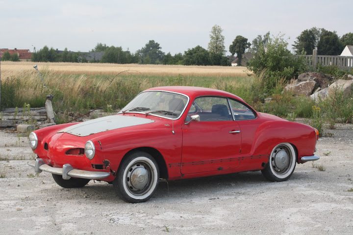

Już jakiś czas temu zachorowałem na Karmanna. W dzieciństwie dostałem od dziadka prospekt Volkswagena z tym autem i to był pierwszy błysk w oku. W czasach studenckich bardzo chciałem mieć Garbusa. Nawet byłem kilka oglądać, ale ich stan odstraszał od kupna.
Gdy już założyłem rodzinę i mam w miarę stabilną sytuację życiową, postanowiłem zrealizować swoje marzenia. Poszukiwania Karmanna rozpocząłem w Niemczech. Miałem już spore doświadczenie w kupowaniu aut z Niemiec więc nie miałem z tym problemu. Wertowałem ogłoszenia i dzwoniłem przez rok, aż trafił się fajny egzemplarz tu w Polsce :D
Pojechałem, obejrzałem i zacząłem się poważnie zastanawiać na kupnem. Pokazałem jeszcze zdjęcia i zaciągnąłem opinii u znawców tematu, czyli u mojego szefa z firmy (osobiście też ma Karmanna Cabrio) i u Siacha (znany też na tym forum - dzięki Siacho). Oboje zgodnie przyznali, że wiele pracy przede mną, ale auto warte uwagi. Miałem też objekcje co do silnika. Pytałem nawet o to tu na forum. Pomogliście mi podjąć słuszną decyzję.

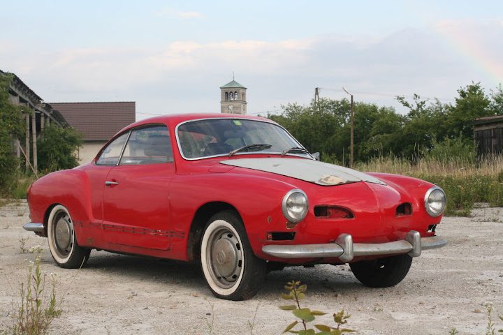

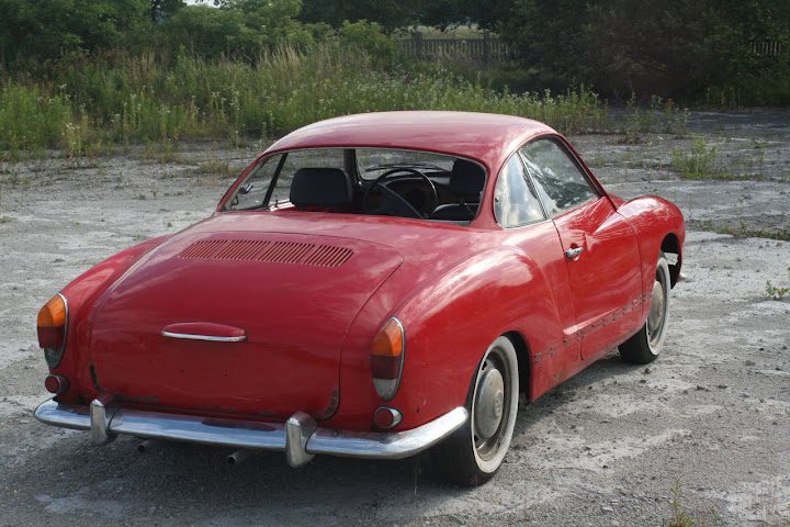

I tak oto stałem się posiadaczem zardzewiałego,czerwonego Karmanna Ghia rocznik 1970 :D

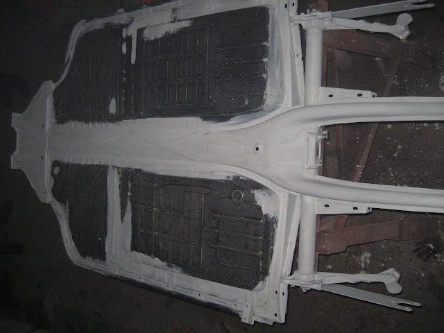

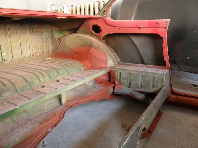

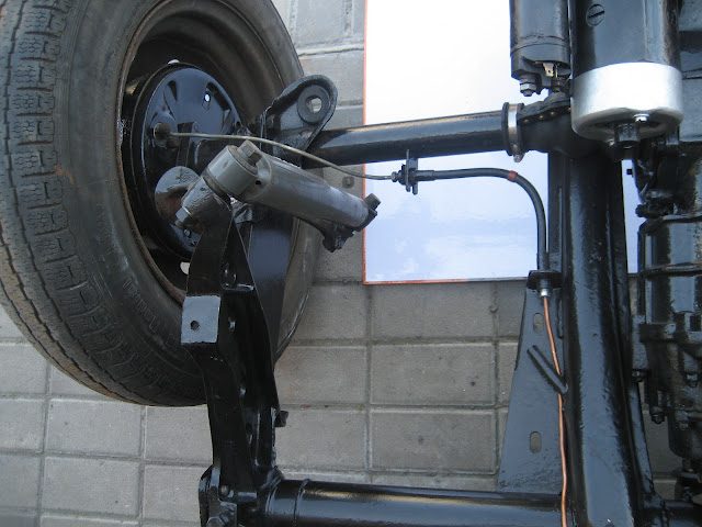

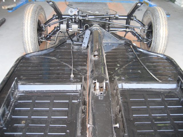

Auto kupiłem już z częściowo rozpoczętą odbudową.

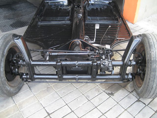

Karmann miał wspawaną nową podłogę i nowy układ hamulcowy
i remont zawieszenia

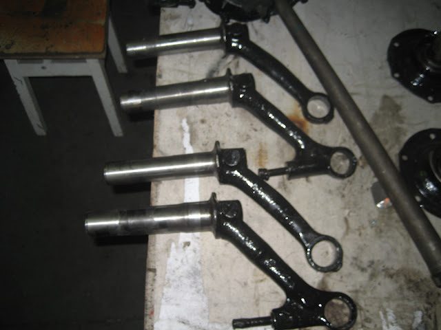

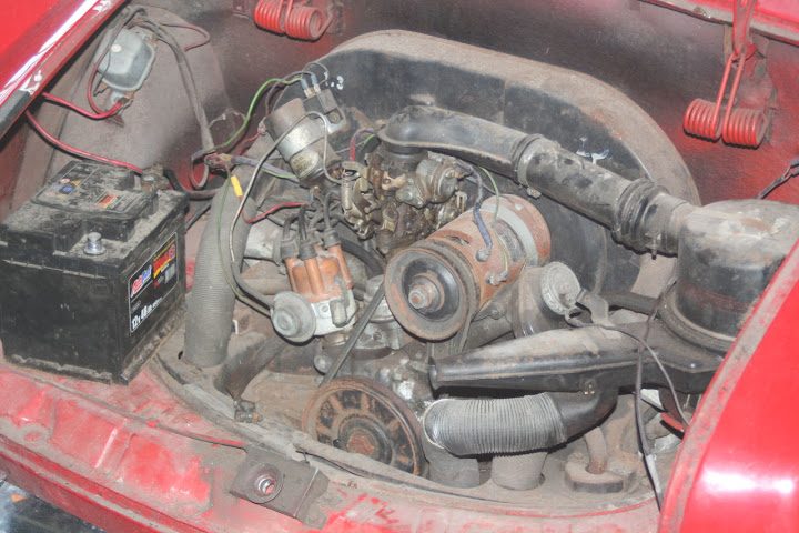

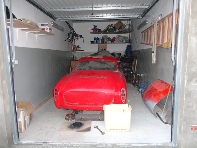

Po zakupie przez rok przeglądałem części. Powoli dokupywałem brakujące i składałem silnik.
Rozbiórka w garażu

krisandrzej napisał(a):
Jedno ale, zmień położenie manszet, tak, żeby śruby były poziomo.
Czekam na dalsze wieści z postępów :D
25 stycznia 2014, 15:51
[quote="bulikomaniak"]
krisandrzej napisał(a): zmień położenie manszet, tak, żeby śruby były poziomo.
Dziękuję za uwagi. :) Właśnie o to chodzi. Doświadczenie innych bardzo się przyda.

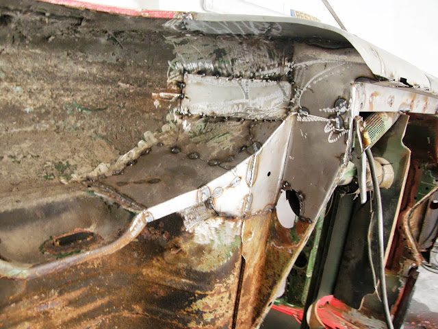

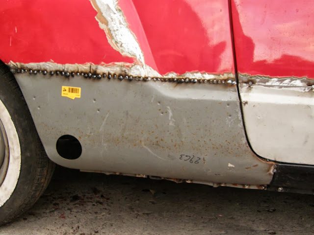

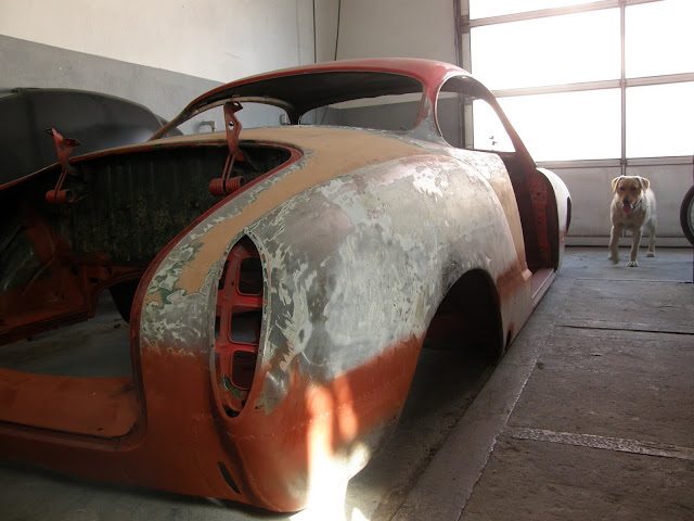

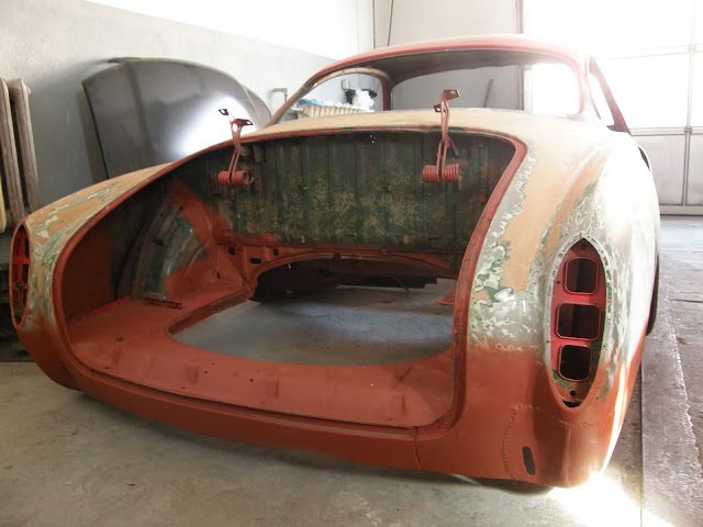

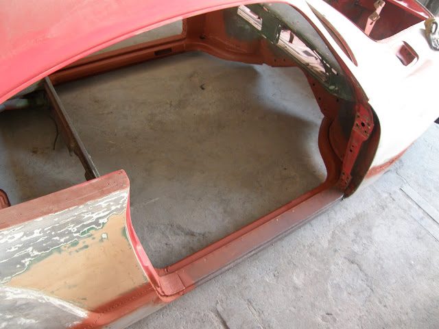

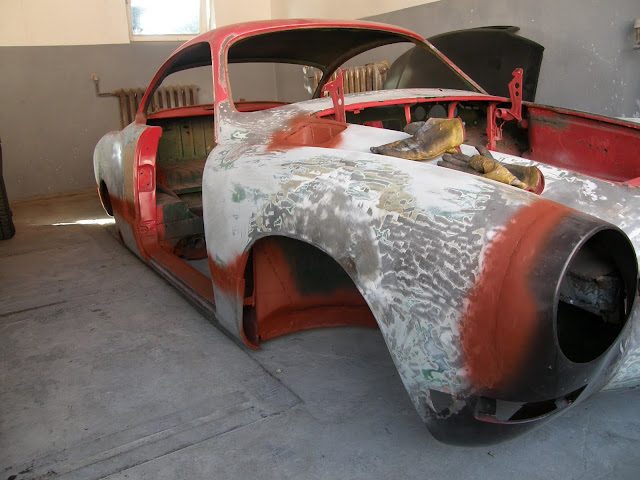

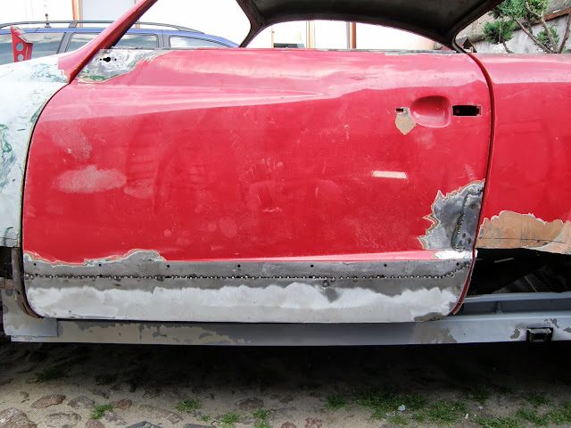

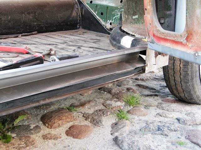

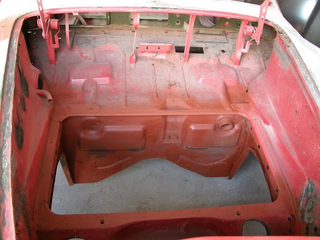

Latem 2013 poświęciłem 2 tygodnie urlopu na blacharkę. Wywiozłem Karmanna do szwagra, który jest blacharzem i rozpoczęliśmy prace.
Oto kilka zdjęć z prac.

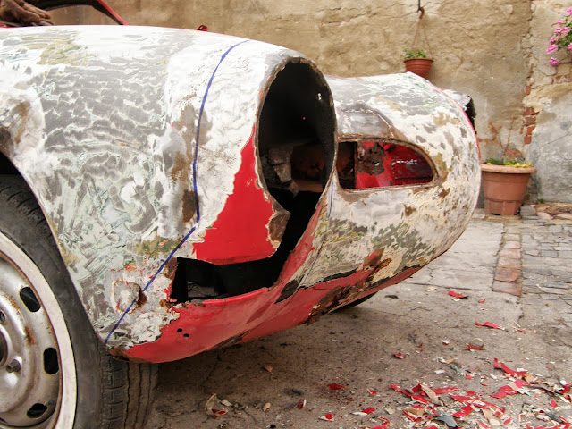

był zdarty cały stary lakier - opalarką delikatnie, eby zrobił się miękki

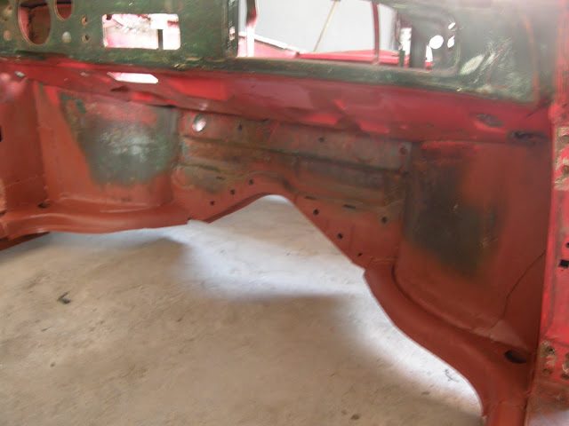

zostały wspawane nowe kanały grzewcze, wykonane blachy 1,2 przez moich kolegów z pracy. Lepsze jak reperaturki :D

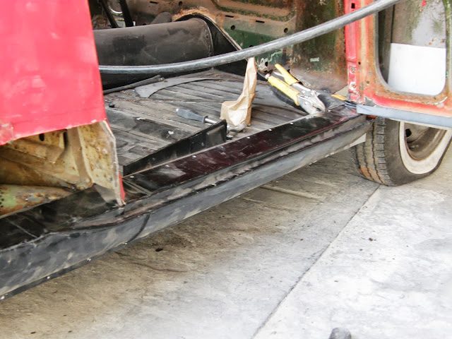

Wstawionych było mnóstwo reperaturek
nowe progi

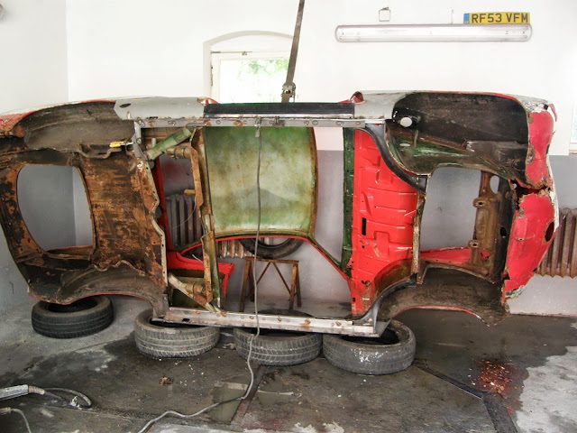

dużo wycinania
Zrezygnowałem z budowy wózka/ramy bo szwagier wymyślił coś takiego
Po wszystkim Karmann wyglądał tak:
Potem założyłem budę na ramę i po raz pierwszy przejechałem się autem.
Cieszyłem się jak dziecko. Teraz Karmann zimuje sobie w garażu i czeka na wiosnę i malowanie.

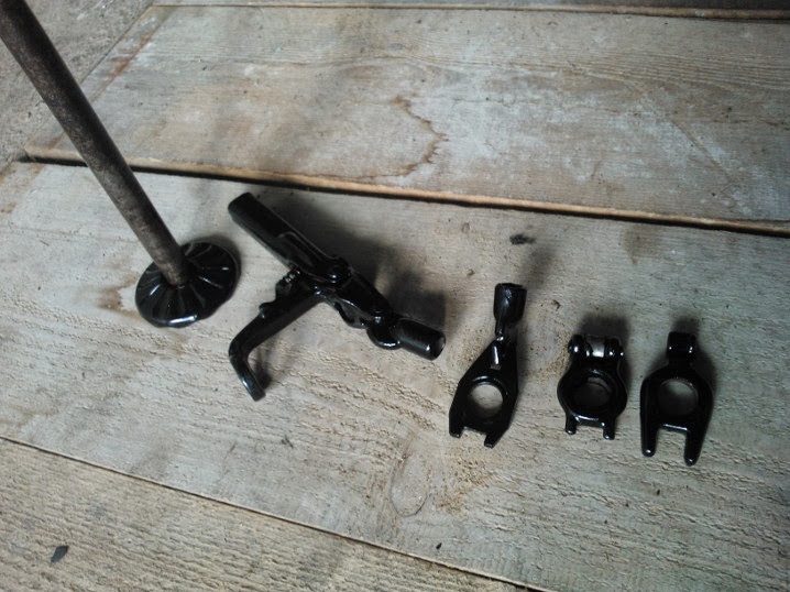

Czekając na lakierowanie zabrałem się za przygotowywanie wyposażenia :D

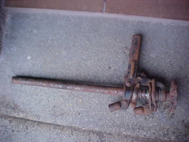

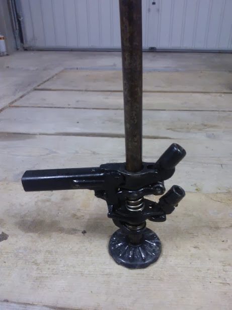

Oto nabyty niedawno lewarek Bilstein. Pracował nierówno i się zacinał.
całość rozebrałem, wyczyściłem szczotką drucianą i pomalowałem. Sprężyny kilka dni kąpały się w oleju.
i oto efekt końcowy. Wszystko naoliwione, nic się nie zacina, chodzi jak należy :D
