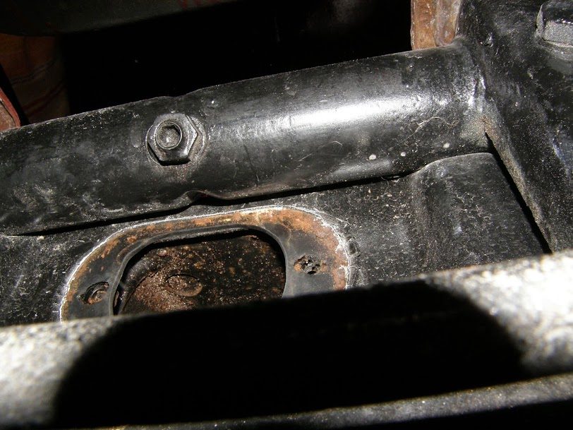

W karmanie nie ma problemów z późniejszym ich przykręceniem tak jak w garbusach. Jest swobodny dostęp od spodu auta. Wykręcałem je przed remontem więc wiem jak je teraz założyć
15 sierpnia 2014, 21:55
Skoro tak mówisz, ja w karmanie nie mogłem włożyć i unosiliśmy budę ;)

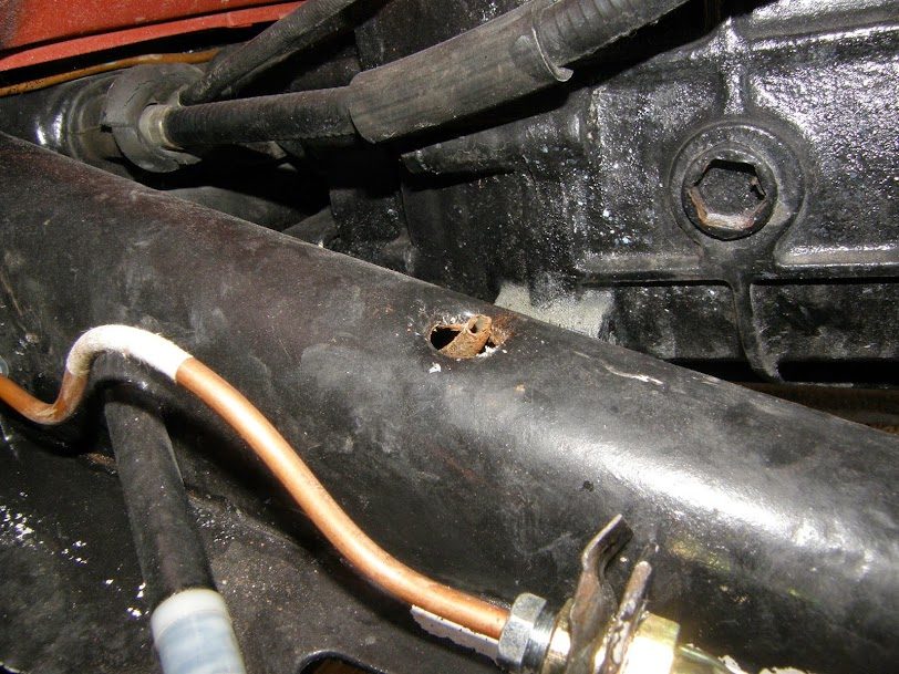

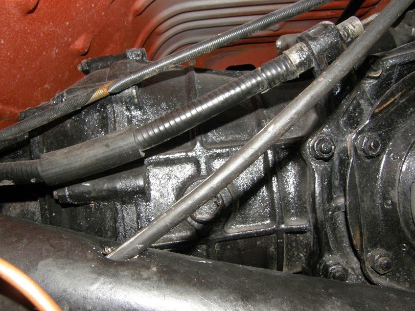

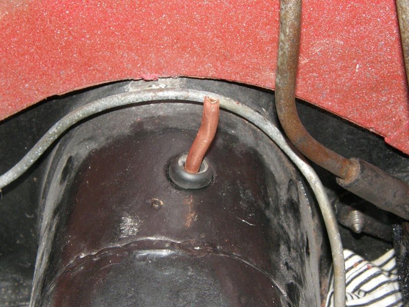

Auto wróciło już do domu i zabrałem się za składanie. Dokończyłem przykręcanie oblachowania silnika i przy oględzinach zauważyłem ułamaną rurkę paliwa. Niestety nie da się już na niż założyć wężyka i opaski zaciskowej.
Najpierw pomyślałem o dolutowaniu jakiego miedzianej rurki, ale stwierdziłem, że dostęp do tego jest zbyt trudny i potem może to ciec.

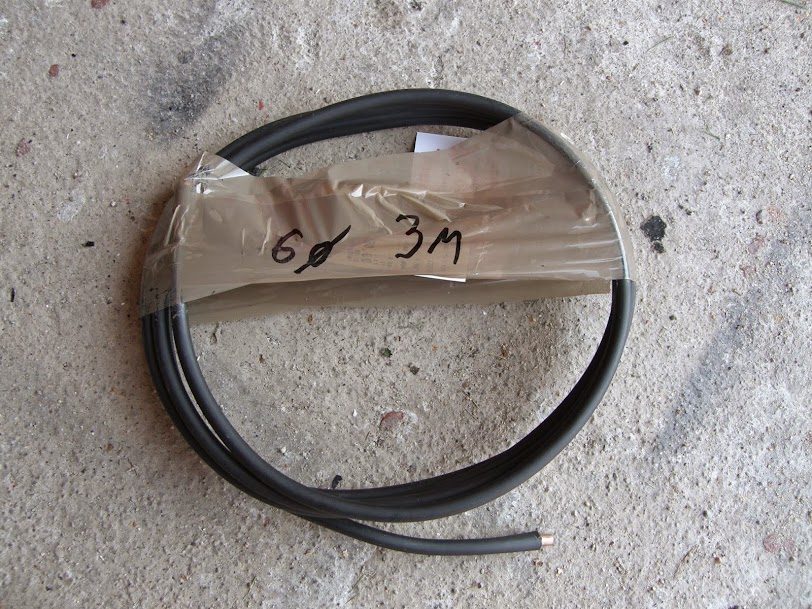

Po konsultacji z moim "guru" - Ricardo, ustaliliśmy, że najlepszym rozwiązaniem będzie pociągnięcie nowej rurki. Zamówiłem nową, miedzianą w gumowej osłonie. Takie są montowane przy instalacjach gazowych.
Początkowo zacząłem ją wpychać od tyłu, ale to był zły pomysł. Rurka się gięła i blokowała. Po odkręceniu okienka rewizyjnego z przodu w rurowisku, przeciągnąłem ją bezproblemowo aż do tyłu. Okienko jest tak małe, że moja dłoń się w nim nie mieściła.
I tutaj z pomocą przyszła moja 10 letnia córcia, która jak tylko może we wszystkim pomaga tacie w garażu.
I oto efekt końcowy z przodu:
i z tyłu:

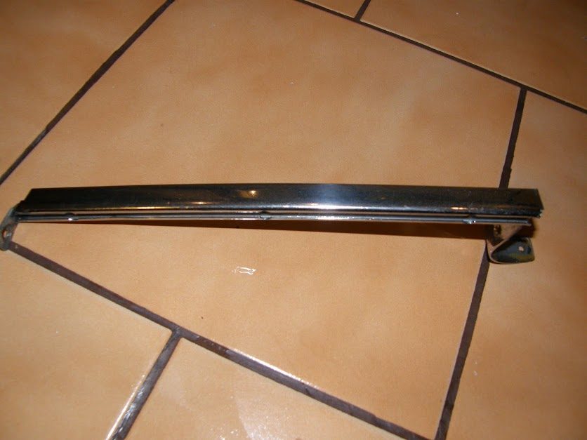

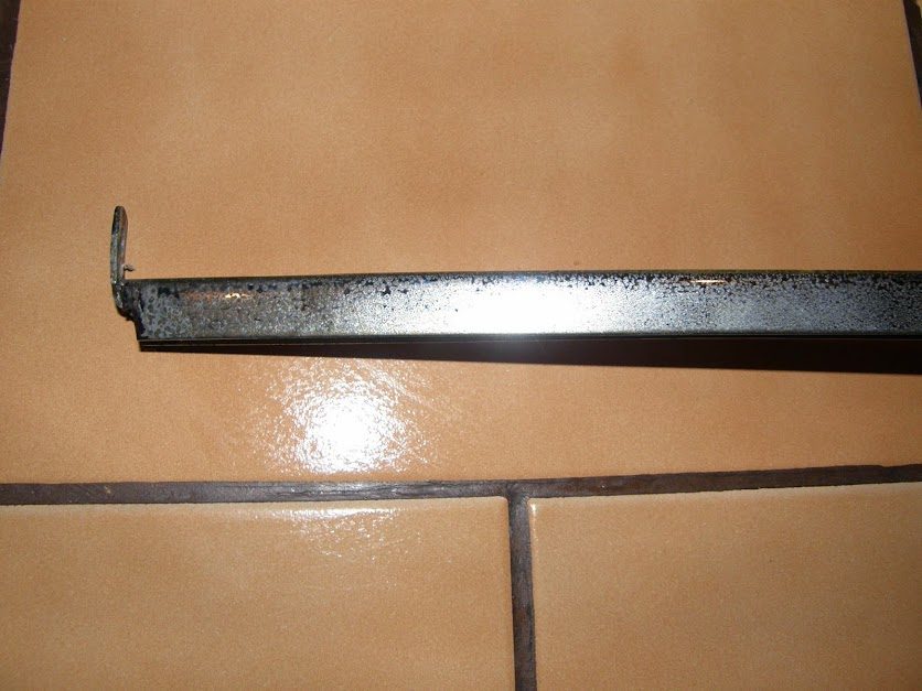

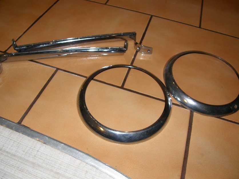

W wolnej chwili w domu, a mam ich coraz mniej, gdyż urodziła mi się druga córka, zrobiłem przegląd chromowanych elementów. Zderzaki napewno pójdą do odnowienia chromowania, ale ramki reflektorów i słupki szybek bocznych wymagały tylko wyczyszczenia.

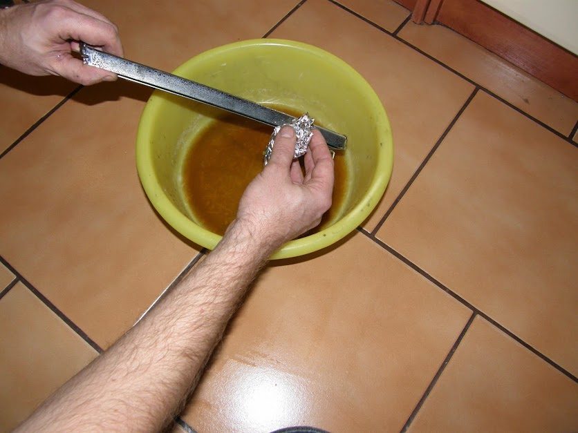

Przygotowałem więc zestaw czyszczący:
i do roboty
A oto efekt:
Przed
i po
11 grudnia 2014, 02:16
I znowy przykład na to, że kuchnia jest najlepszym warsztatem mężczyzny. Kwas fosforowy w coli robi dobrą robotę :D
11 grudnia 2014, 18:33
olo xxx napisał(a):I znowy przykład na to, że kuchnia jest najlepszym warsztatem mężczyzny. Kwas fosforowy w coli robi dobrą robotę :D
Racja :-D
Żona na szczęście mnie nie pogoniła. Sama była ciakawa efektu i patrzyła z niedowierzaniem.

12 grudnia 2014, 17:19
Testowałem ten patent kiedys na dosc skorodowanym zderzaku, w senie zacieki z rdzy od takich plamek i naprawde działa. :)
12 grudnia 2014, 18:14
rockstar53 napisał(a):Testowałem ten patent kiedys na dosc skorodowanym zderzaku, w senie zacieki z rdzy od takich plamek i naprawde działa. :)
Zmieściłeś zderzak w zmywarce? ;)
12 grudnia 2014, 19:16
Heehehehe niee :D na dworze wystarczy to co na zdjęciu, folia i cola.
Ja jeszcze wczesniej namaczałem woda z mydłem.
