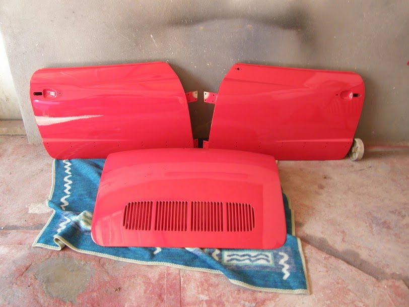

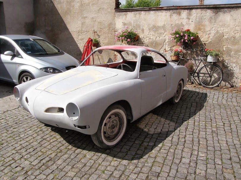

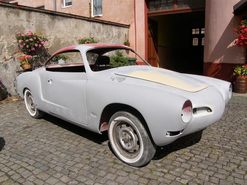

Prace ruszyły z kopyta. Auto pryśnięte szpachlówką, schnie i twardnieje. Lada dzień malowanie
Piknie, czekamy na wiecej fotek
No nareszcie jakieś zdjęcia.
Mam nadzieję że wybierzesz czerwony i czarny z oryginalnej palety VW.
Mieszalnie nie mają problemu z tymi starymi recepturami.
Nie maluj na podwoziu, bo będziesz miał wszytko zapylone, szkoda ładnie odnowionego podwozia. (ja niestety zrobiłem ten błąd)

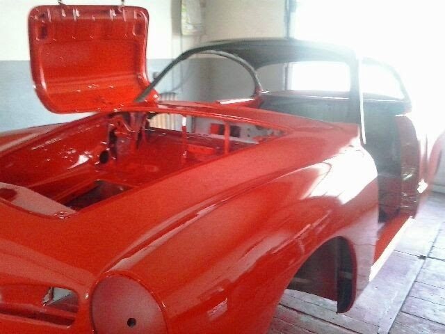

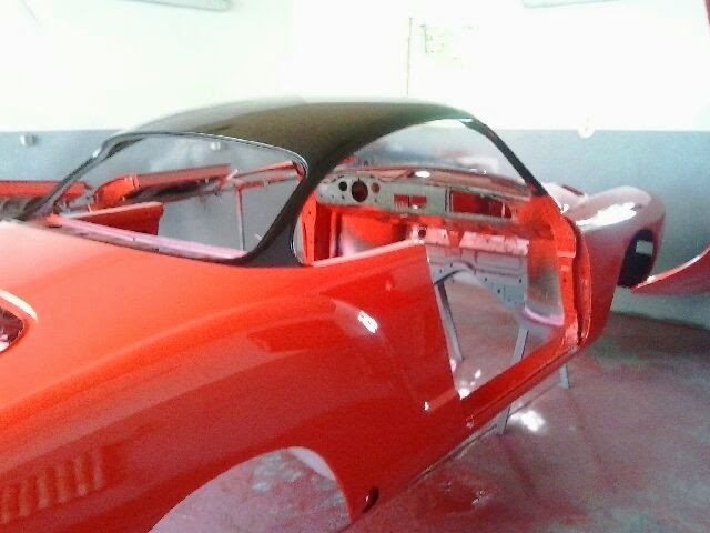

I w końcu doczekałem się

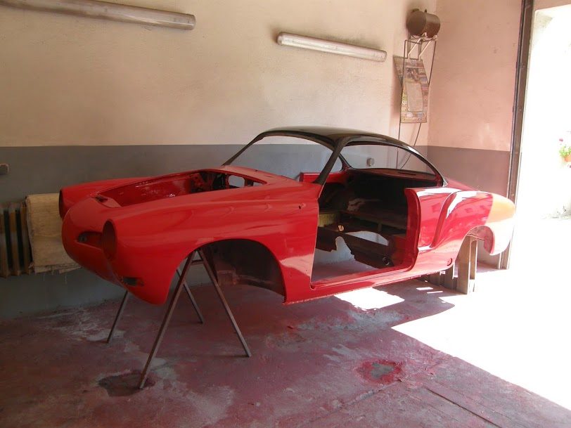

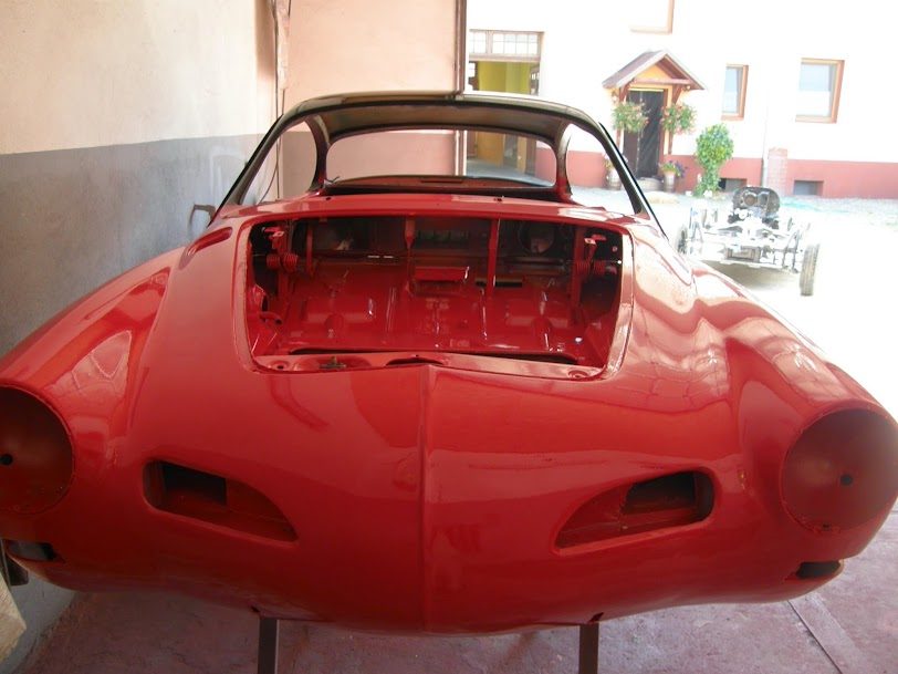

Wczoraj dostałem mms od lakiernika. Jutro jadę zobaczyć efekty.
Buda oczywiście malowana oddzielnie od podłogi.
Malowanie zgodnie z opiniami w ankiecie. Jeszcze raz wszystkim dziękuję za głosy

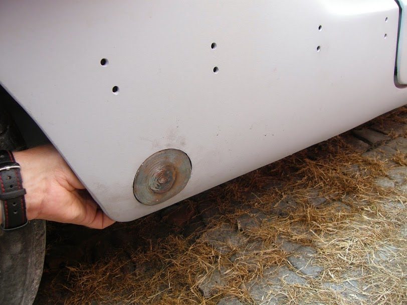

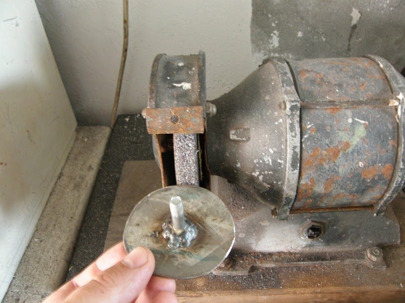

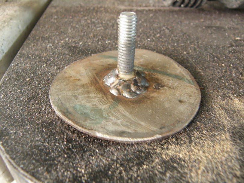

Wykonałem samodzielnie zaślepki otworów rewizyjnych do drążków skrętnych. Za materiał posłużyła gruba blacha, do której zostały przyspawane śruby. Zaślepki mają średnicę ok 72 mm. Najpierw przyciąłem blachę do tego rozmiaru zostawiając parę mm na doszlifowanie.
Potem szlif na szlifierce, lekkie podgięcie (do kształtu karoserii) i efekt końcowy:

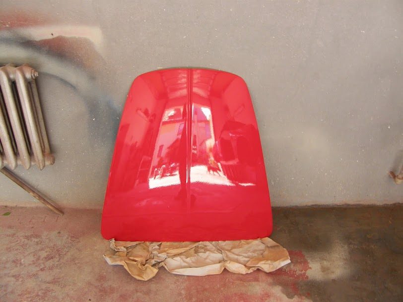

Karmann już pomalowany:

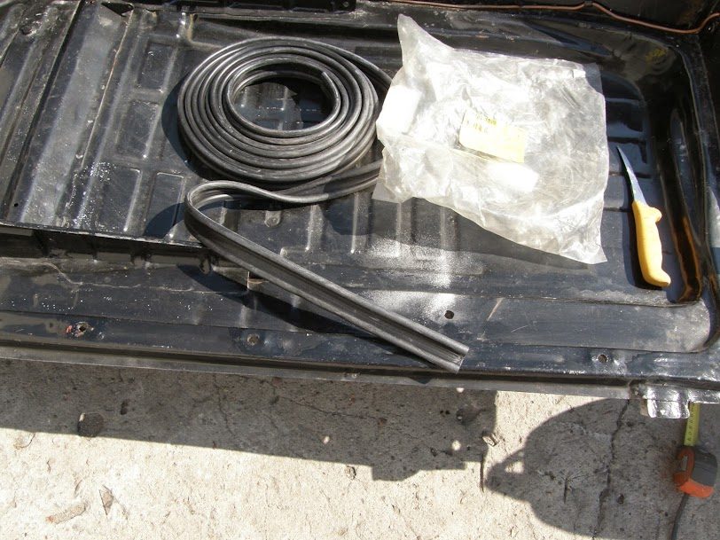

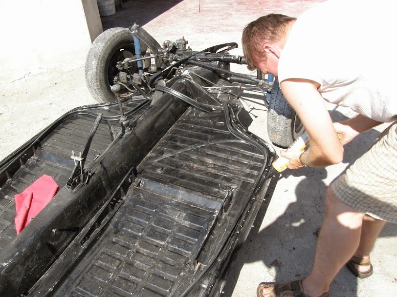

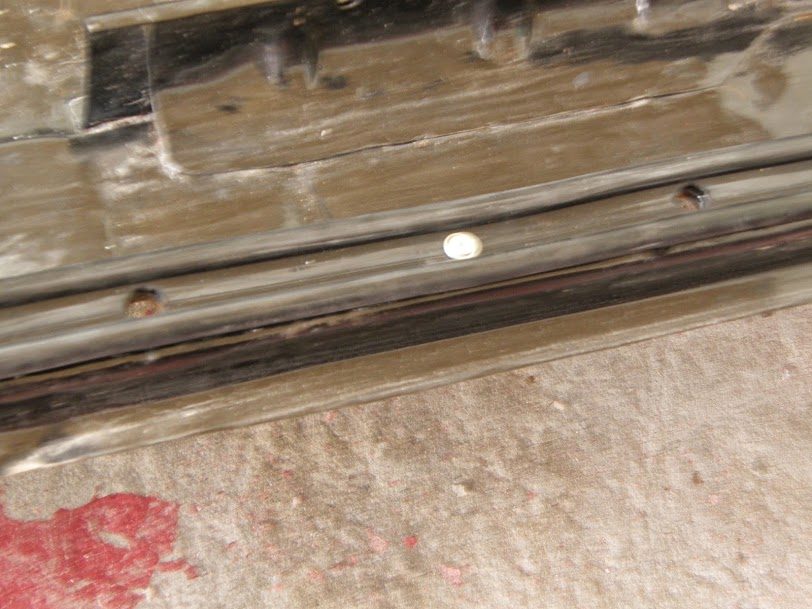

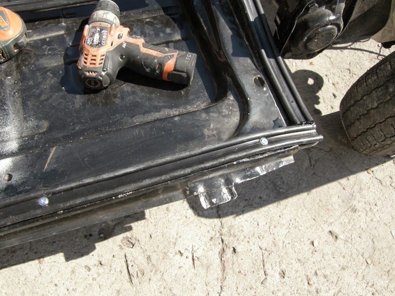

Przed założeniem budy na ramę założyłem nową uszczelkę pomiędzy.
Najpierw poszedł uszczelniacz blacharski:
Nałożoną uszczelkę połapałem wkrętami i porobiłem dziury na śruby (pamiętam, że Mario radził by tak zrobić bo potem ciężko je wkręcić):

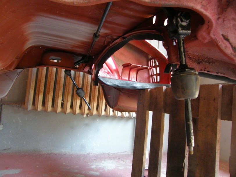

Do budy przed złożeniem przykręciłem drążek skrętny, bo potem już bym go nie założył:

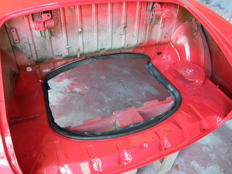

i założyłem uszczelki w komorze silnika:
